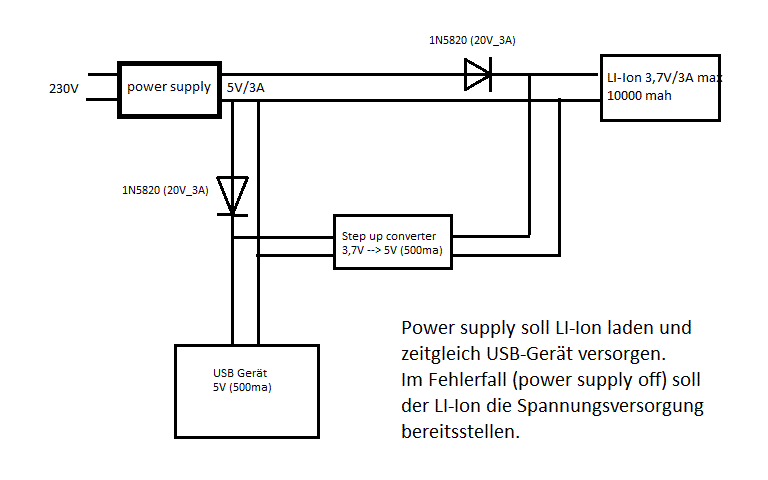

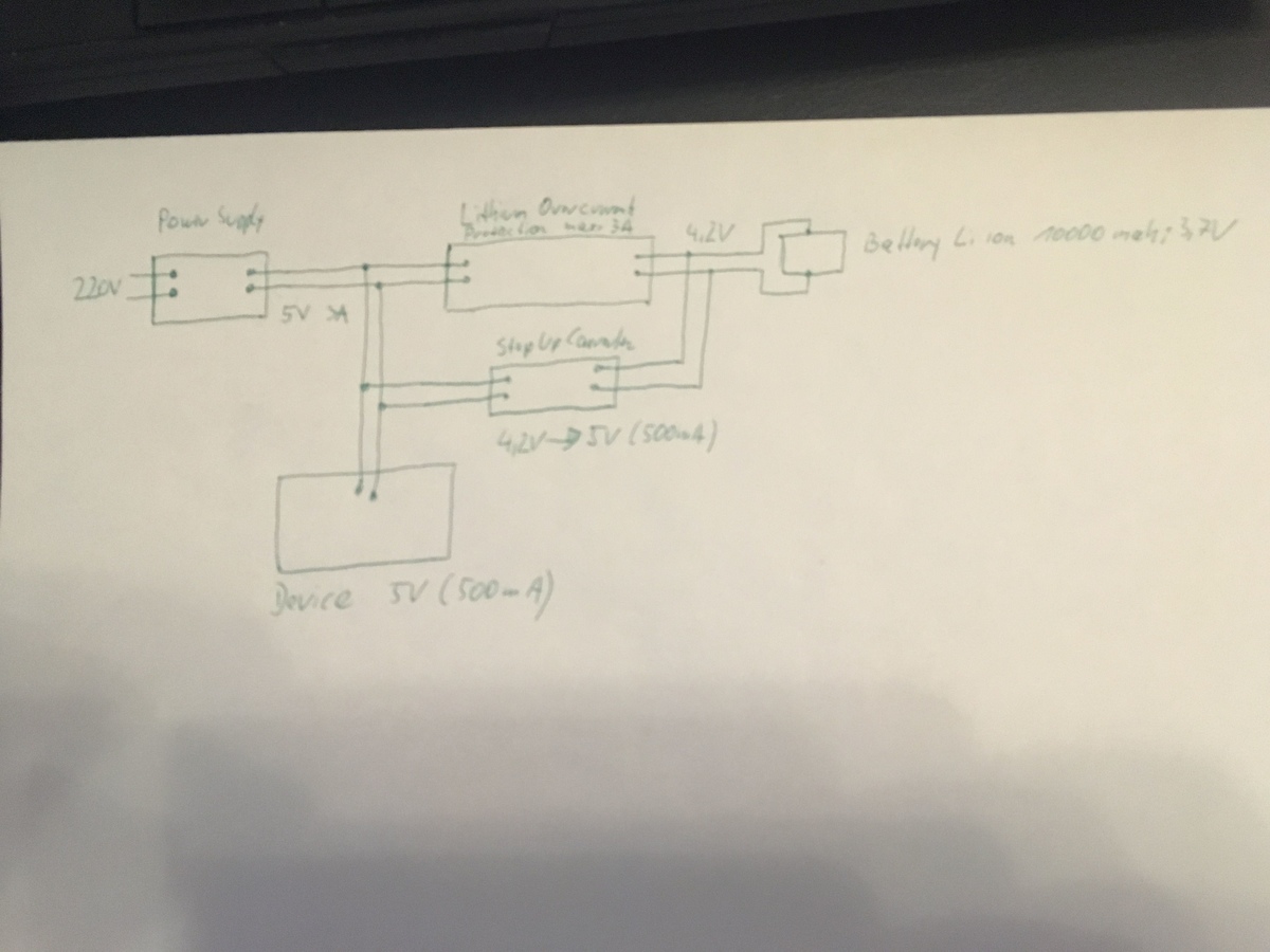

Ich möchte ein Ladegerät für einen Lithium Akku inkl.
overcurrent/discharge protection bauen, welcher bei Spannungsverlust als
Backup die Spannungsversorgung für ein USB-gerät bereitstellt. Solange
die Spannung über das Netzteil anliegt soll das USB-Gerät über das
Netzteil versorgt werden.
Ich hab mal dazu folgenden Plan gezeichnet:
Netzteil: 230V --> 5V 3A
--> Spannungsversorgung geht direkt auf das USB Gerät bzw. auf einen
TP4056 overcurrent protector (max. 3A).
Von hier geht weiter auf die Batterie (3,7V; 10000mah) bzw. auch gleich
auf einen step up converter (4,2V --> 5V; 500mA) welcher im Fehlerfall
das USB-gerät mit Spannung versorgen soll.
Bitte um Rückmeldung ob das alles so funktioniert wie ich mir das
vorstelle.
Danke im voraus
Peter

Ich denke, da sind ein paar Striche und Kasterl zu wenig ...
Beispiel: Was ist, wenn ein Netzteil dran hängt und der Boost-Converter
5V erzeugt ... Beide 5V einfach zusammen schließen?
Oder was ist das mit diesem Overcurrent-Protector? Der Li-Ion braucht
einen Lade-regler, keinen Overcurrent-Protector ...
Das ist viel zu grob skizziert, als dass man eine Aussage treffen
könnte, ob es geht oder nicht.

#4984722
Hallo
A: ein lipo oder li-lon mit 5 Volt (Abzug der Diode von 475 mv) nur noch
4,5x Volt zu zuladen ist UNSINN !
Du überlädts den Akku schon bei erster Benutzung.
B: die Diode mit den vollen 3A zu belasten ist auch keine gute Idee.
Nimm lieber 2x eine 3A D. wäre besser es muss auch keine schnelle Diode
sein.
C: dein USB teil wird auch nicht mehr wie 4,5 Volt sehen (läuft es
Fehler frei) mit so wenig Spannung ?
D: Keine Sicherungen bei Akku ??
ICH würde es so machen:
Netzteil 5 Volt (sicherung)
2x Diode xy
Lade IC für Akku welcher auch mehr wie die 3A liefern kann.
Akku selber (Sicherung)
Und dann den step up Wandler.

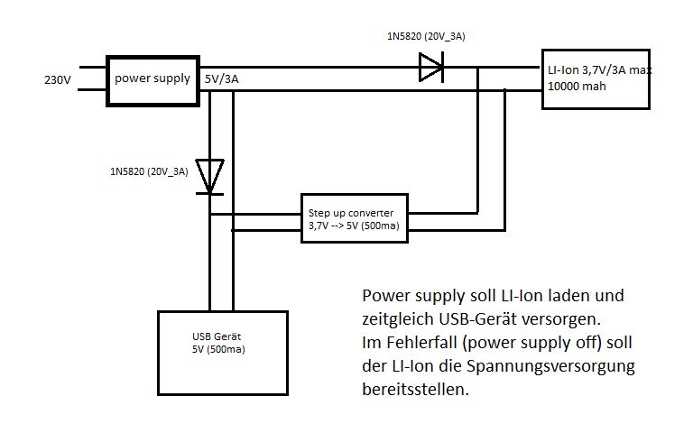

Gast #4984723
Danke fuer den Hinweis jedoch muss ich das bauen weil alles in ein
dafuer vorgesehenes Gehäuse muss.
Ist die Schaltung inkl. Anordnung der Bauelemente so korrekt?
Danke

#4984735
Du solltes nach dem Converter noch eine Diode einsetzten und ein kleinen
widerstand verbauen um eine Grundlast zuhaben damit die Spannung nicht
zu hoch geht wenn keine last anliegt.
Ansonsten brauchst du unbedingt ein lade IC ohne gehts nicht du hast
dann fast 4,5 Volt am Akku was diesen NICHT gut tut.
Ein lipo oder li-lon haben eine ladeschlussspannung von 4,20/4,10 Volt
nicht von 4,50 oder gar 5,00 Volt
Ist zwar nur für 1A aber sollte auch gehen :

#4984769
Kein Problem. Lade den LiIon ruhig über 4,2 Volt, dann passt in das
Gehäuse noch mehr rein.
Nein. Der Ladevorgang muss bei max. 4,2 Volt beendet werden.
> Danke
Bitte.
