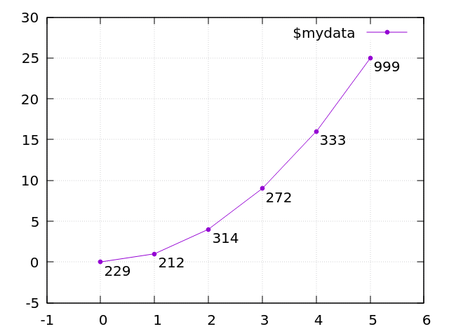

Hallo!
Ich muss Messpunkte mit GNUplot darstellen.
Dabei verwende ich den Befehl:
plot '-' with lines
x y
x y
x y
x y
e
Soweit passt es auch.
Aber: wie könnte man noch machen, dass Nummern bei den Punkten im
Graphen angeschrieben stehen könnten?
Also z.B. hat der erste Punkt die Nummer 229 und der zweite die Nummer
212 (unabhängig von der Plot-Reihenfolge).
Danke im Voraus!

Um Linien und Labels zu plotten, bedarf es zweier Plots in der Form
plot <erster Plot> with lines , <zweiter Plot> with labels
Kommen die Daten aus einer Datei, ist das kein Problem, dann wird die
Datei einfach zweimal gelesen. Inline-Daten mit '-' als Pseudodateinamen
können aber nur einmal gelesen werden, der zweite Plot erwartet einen
neuen Inline-Datensatz. Um zweimal denselben Datensatz zu plotten,
müsste dieser also doppelt angegeben werden.
Es gibt aber noch eine weitere Möglichkeit, Inline-Daten anzugeben, so
dass sie auch mehrfach genutzt werden können, nämlich als Here-Document
(wie in der Shell).
Hier ist ein kleines Beispiel:
$mydata << EOD
# x  y label
  0  0  229
  1  1  212
  2  4  314
  3  9  272
  4 16  333
  5 25  999
EOD
set xrange [-1:6]
set yrange [-5:30]
set grid
plot $mydata with linespoints pt 7, $mydata with labels left offset 0.5,-0.5 notitle
Edit:
Das Feature nennt sich "named data block" und ist seit Version 5
verfügbar, also noch ziemlich frisch.
