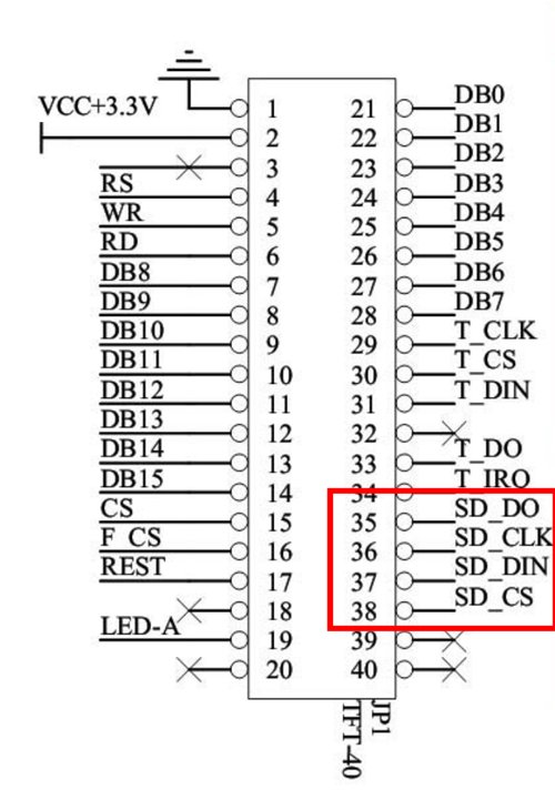

In der Library mmc.h habe ich folgende Dinge geändert:
define MMC_Write     PORTB  //Port an der die MMC/SD-Karte angeschlossen ist also des SPI
#define MMC_Read     PINB
#define MMC_Direction_REG DDRB
#if defined (__AVR_ATmega2560__)
    #define SPI_MISO        3  //Port Pin an dem Data Output der MMC/SD-Karte angeschlossen ist (DO)
    #define SPI_MOSI        2  //Port Pin an dem Data Input der MMC/SD-Karte angeschlossen ist (DI)
    #define SPI_Clock       1  //Port Pin an dem die Clock der MMC/SD-Karte angeschlossen ist (clk)
    #define SPI_SS          0  //Port Pin an dem Chip Select der MMC/SD-Karte angeschlossen ist (CS)
  #endif

Die Pin-Zuordnungen sind richtig, bis auf die Frage ob eventuell
SPI_MISO und SPI_MOSI vertauscht sind.
Dies muss man mit einem Multimeter durchmessen. Sie Bild.
SD_DO sollte also MISO sein,
und
SD_DIN sollte MOSI sein.

OP #5003488
Matthias H. schrieb:
> Jan L. schrieb:
>> ...und wo steht dann das "mmc_init()"?
> Ich hoffe, dass das nicht mein Fehler war. Kann das leider erst heute
> Abend testen.
> Muss ich noch etwas anderes initialisieren?
Okay okay, ich bin dumm, aber dafür überglücklich. Es lag wirklich am
fehlenden mmc_init. Tausend dank dir und euch allen die mir helfen
wollten!!!:)))))
