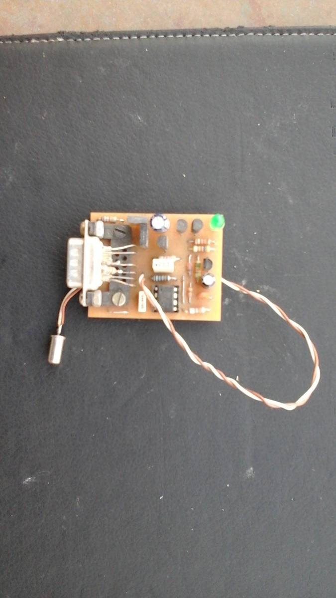

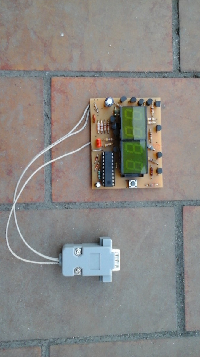

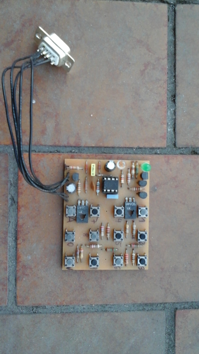

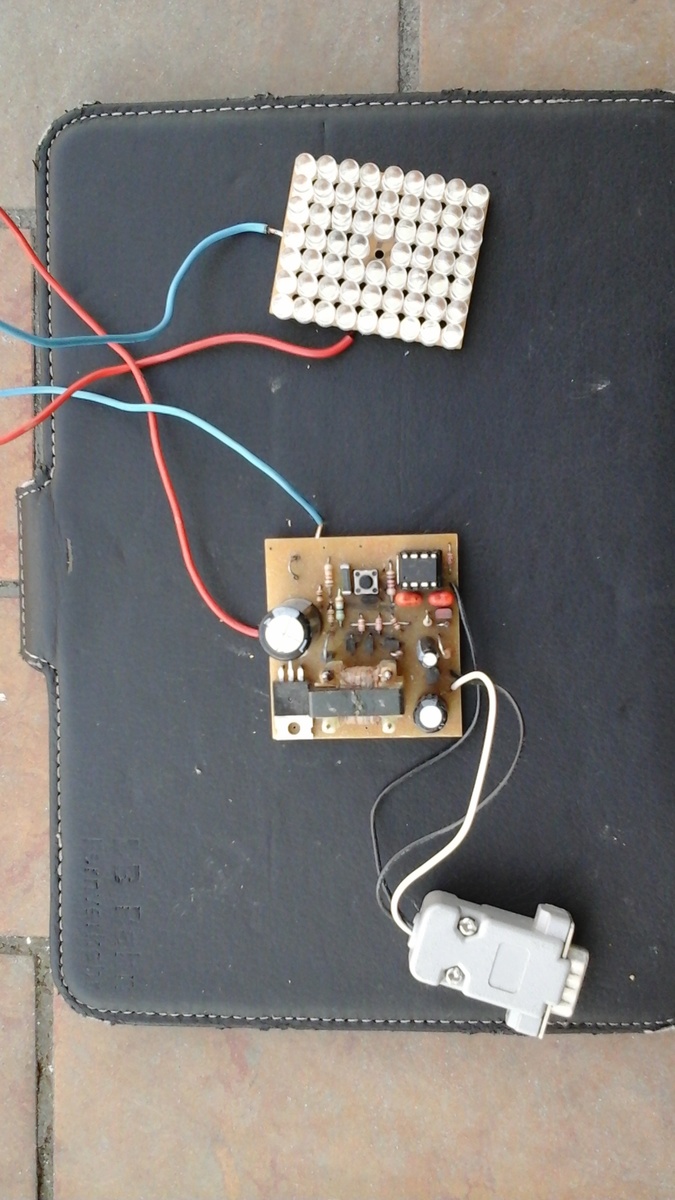

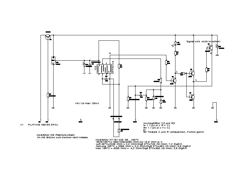

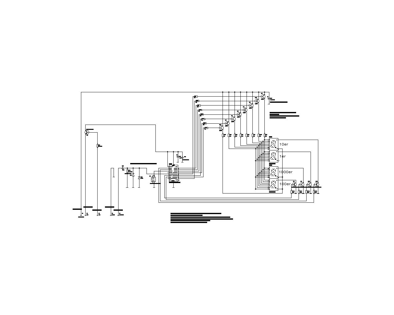

Realisiert habe ich bisher ein Meßmodul als Thermometer, eine Tastatur,
ein Display (mit LED-Anzeige), einen stromgeregelten Treiber für
200V-LED-String (also 60 weiße LED) und natürlich das Adressmodul. Damit
ist die Tauglichkeit des Systems bewiesen und es lohnt hier weiter zu
entwickeln.
Mein absoluter Focus liegt auf geringen Kosten. Als µC habe ich Atiny 13
und für das Display Attiny 2313 verwendet. Platinengröße ist 40x50 mm
für Meßmodul (Adressmodul hat gleiches Layout), Tastatur und Display je
55x70mm. Die Bauteilkosten liegen beim Meßmodul bei max. 2 €. Es sind
alles gängige Bauteile die man aus Ausschlachtungen gewinnt. Die
Platinen fräse ich selber, aus einer Euro bekommt man also 8 Meßmodule.

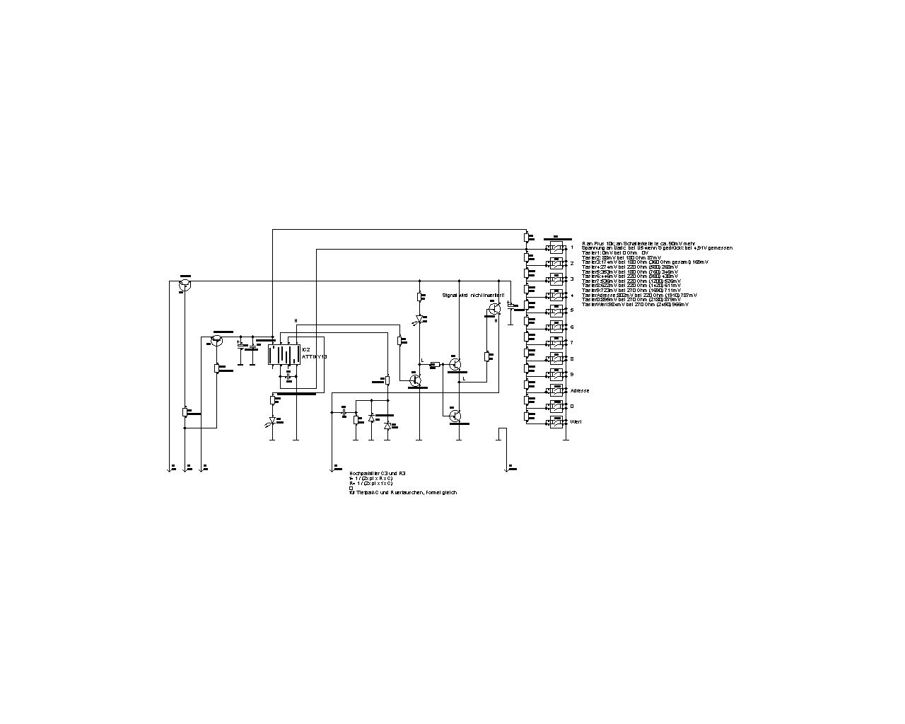

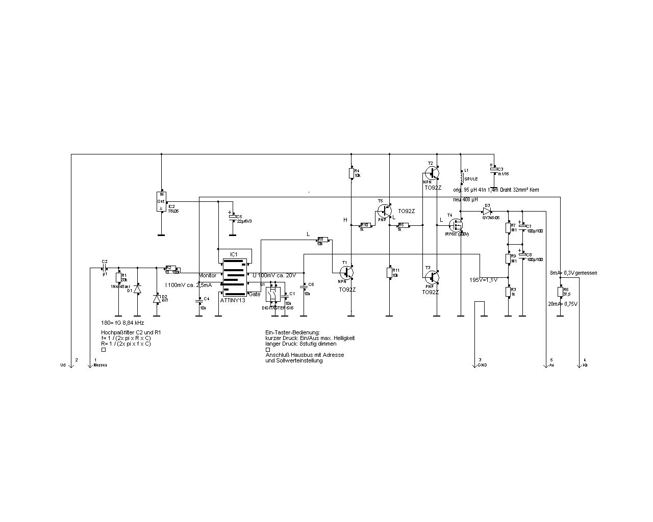

Falls ich es hochladen kann füge ich die Schaltpläne von den Modulen an.
Ich arbeite mit Target, das kann nur tiff-Export.

Ein 220nF Cap mit 15k Ohm in Serie ergibt einen Hochpass mit 50Hz
Grenzfrequenz. Das ist fuer 10kHz vielleicht etwas tief. Bedenkend, dass
dieser Cap immer umgeladen werden muss und alle Knoten parallel haengen.
Ich wuerd da etwas hoeher gehen, zB mit 22k Ohm Eingangswiderstand, und
vielleicht 10nF. Das ergaebe dann eine Grenzfrequenz von 750Hz.
Mir scheinen 12V Hub etwas viel, Der duerfte etwas tiefer sein. Der
Umladestrom ist proportional zur Spannung. Und proportional zur Anzahl
der Knoten
Die PC Anbindung wuerde ich zuerst machen und die Zuverlaessigkeit des
Systems testen.

Die 220n/15k habe ich durch ausprobieren ermittelt. Zuerst hatte ich
einen Hochpass für 8kHz berechnet, da ließ sich kein Signal für den AT13
ableiten. Prinzipiell ist ein kleiner C besser weil er weniger
Umladestrom benötigt.
Bei den vorgesehenen Leitungslängen spielt deren Widerstand schon eine
Rolle deßhalb der hohe Spannungshub. Und technisch sind die 12 V als
Betriebsspannung schon da und auch belastbar genug.

Der Strombedarf meiner Treiberstufe ist minimal. Ruhestrom gegen 0, beim
senden je nach Last. Ein Treiber IC ist meines Erachtens nicht nötig, es
funktioniert ja.

Die 3,3V werden ausschließlich für die Led in den 7-Segment Anzeigen
verwendet. Bei 4 Ziffern wird ein maximaler Pulsstrom von 80mA bei 25%
Einschaltdauer erreicht. Uf ca. 2,4V, noch 2 Transistoren und ein 47 Ohm
reicht für helles leuchten.

Ich habe einen Testaufbau mit Adressmodul, Tastatur, Display.  Für ein
neues Modul muss nur im Programm die Adresse, das Oscalbyte und evtl.
die Wertetabelle bei nichtlinearen Meßfühlern geändert werden. Wenn es

#4984372
Schaltpläne und Programm (.asm)
Display zeigt Meßwert auf 4stelliger 7SegmentLEDAnzeige an
ASR betreibt 60 LED in Reihenschaltung für Beleuchtung, Strom
programmierbar
Messmodul für Meßfühler, auch   als Adressmodul verwendet
Tastatur zur Dateneingabe, z.B. Stromsollwert für ASR-Modul
