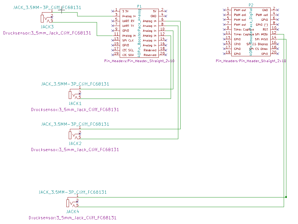

von Stefan F. (Gast)
Mit Schaltplan bekommst du sicher eher hilfe.

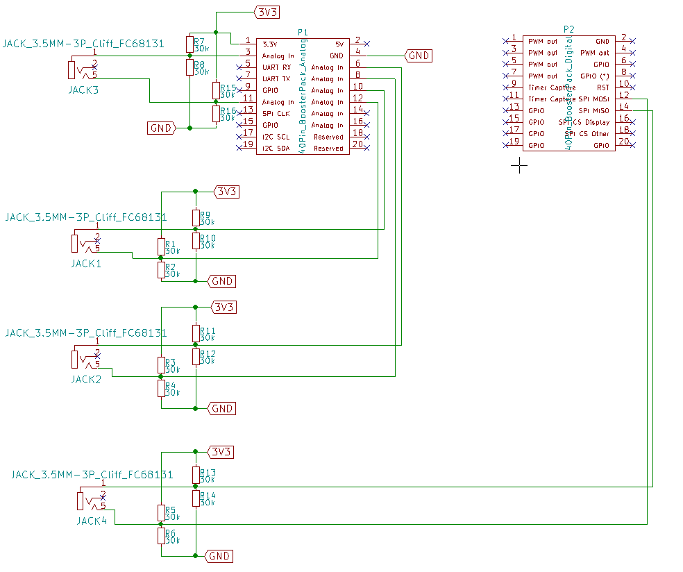

So,
jetzt die Schaltung und ein Link zur Beschreibung der Pins (
http://www.ti.com/lit/ml/spmz862/spmz862.pdf )
Am Foto ist auch die Netzwerkbuche angeschlossen, diese wurde bei dem
Test nicht angeschlossen.
An die 3,5mm Buchsen kommen die Stromwandler dran.
Am Wochenende hab ich wieder etwas mehr Zeit, da kann ich mich dem
Problem wieder widmen.
Ich sehe an dem Schaltplan, dass sämtliche Sensoren an zwei analoge
Eingänge angeschlossen sind, aber keinen bezug zu Masse haben.
Das wird dein Hauptfehler sein.
Unabhängig vom Signal kann die Spannung an den analogen Leitungen jeden
beleibigen Wert haben. Diese A/D Wandler sind vielleicht darauf
ausgelegt, die Differenz zu messen. Dennoch musst du sicherstellen, dass
beide Signale im messbaren Spannungsbereich liegen.
Wenn du sie so "offen" in der Luft herum hängen lässt, kann da jede
beliebige Spannung anliegen, sogar etwas mehr als VCC oder auch etwas
weniger als GND (bis die ESD Schutzdioden wirksam werden).
Einfachste Lösung: Packe an jeden Eingang einen hochohmigen
Spannungsteiler (100k nach AREF und 100k nach GND).
> Eingänge angeschlossen sind, aber keinen Bezug zu Masse haben.
Würde da nicht ein Spannungsteiler parallel zum Sensor genügen, wo die
Mitte auf GND liegt.
(Jack.1) -------- (ADC 0)
           |R|
            *----GND
           |R|
(Jack.5) -------- (ADC 1)
> Kann ich davon ausgehen, wenn ein Netzteil einen 3poligen Anschluss
> hat (z.B. Heißgerätestecker), dass es funktioniert?
Nein, denn damit ist die Problemursache nicht gelöst. Ganz im Gegenteil,
damit handelst Du Dir unter Umständen störende Masseschleifen ein.
> die Mitte auf GND liegt.

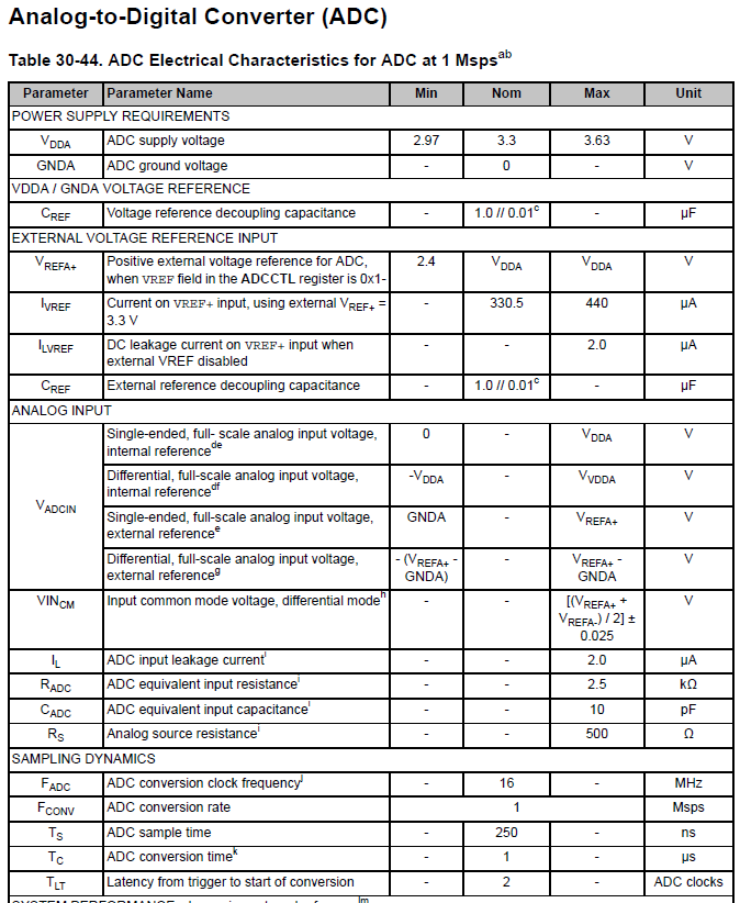

Ich kenne weder deine Sensoren, noch die Eigenschaften des ADC. Mal
angenommen, dein Sensor wäre eine Potentialfreie Spannungsquelle (z.B.
eine 1,5V Batterie), dann würde bei deiner Schaltugn ein ADC EIngang auf
-0,7V liegen und der andere auf +0.75V. Kann dein ADC denn negative
Spannungen messen?
von Stefan W. (bier16v)
Zu den Sensoren:
Stromwandler mit integriertem Widerstand (siehe:
http://www.goodluckbuy.com/images/detailed_images2/c3982aeb487a2eee612d9c6651123583.jpg
), d.h. es ist eine potentialfreie Spannungsquelle.

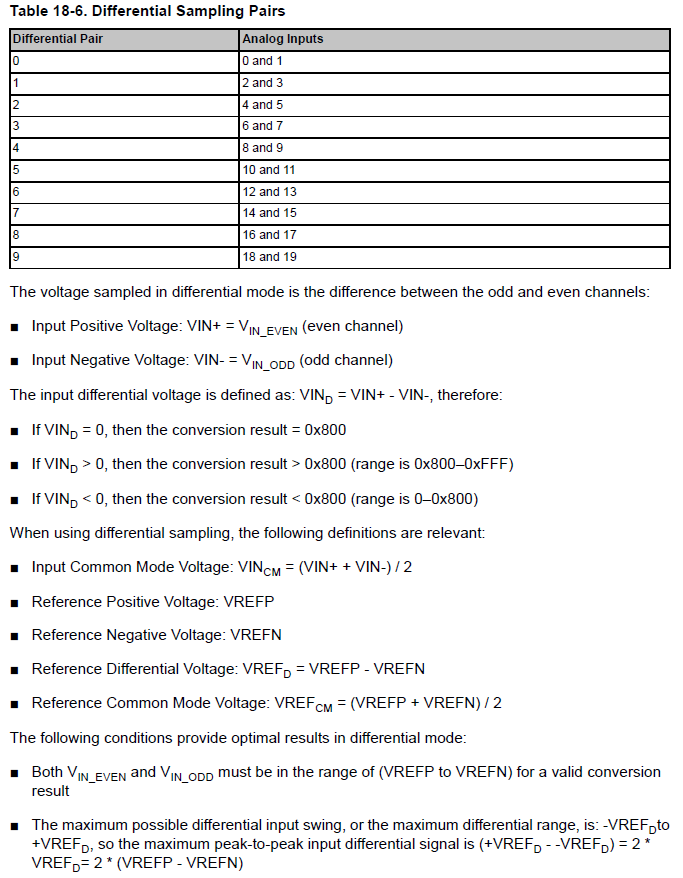

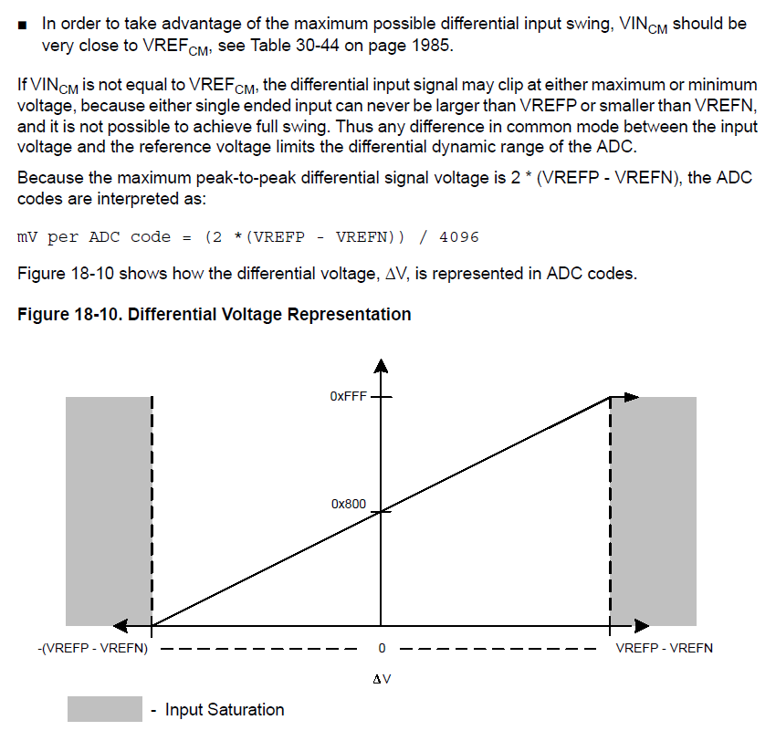

Habe jetzt nochmal die Stelle über die ADC im Manual gesucht.
Wie auf Seite 1 und Seite 2 steht, habe ich die Common Mode Spannung
übersehen. "In order to take advantage of the maximum possible
differential input swing, VIN_CM should be very close to VREF_CM"
Stefan U. schrieb:
> Kann dein ADC denn negative Spannungen messen?
Nein, single-ended nicht...
Wenn der Fehler in der Schaltung liegt, warum tritt er nur bei 2 von 4
Laptops auf (beim Standrechner nicht)? Müsste der Fehler nicht immer
auftreten?
Danke, ich habe das mal mit 30k Widerständen gemacht, die hatte ich da.
Damit hat es auch funktioniert.
