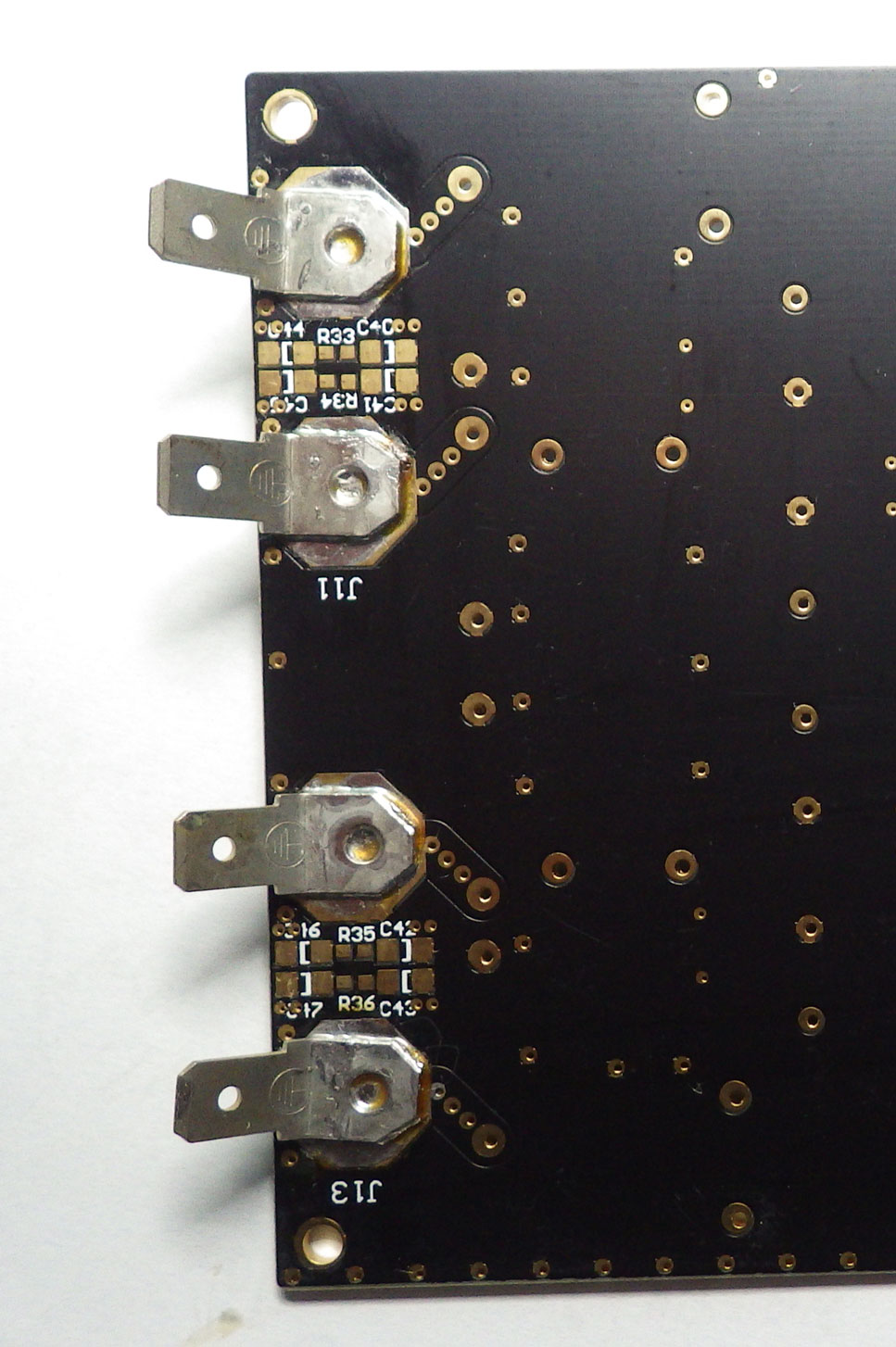

Ich möchte bei meinem Motorcontroller 5 6mm² Litzenkabel (FLRy) auf dem
PCB befestigen. Natürlich gibt es hierfür sehr nette Lösungen, da ich
die Platine mit der Rückseite aber direkt auf einen Kühlkörper klebe
wird es mit THT Lösungen schwierig.
Kann mir jemand einen guten Stecker zur SMD Montage mit ca. 50A
Stromtragfähigkeit empfehlen oder sollte ich die Kabel lieber direkt
anlöten? Mechanisch würden sie kaum belastet, da sie nur zur Gehäusewand
geführt werden, wo er richtige Stecker sitzt.
Stecker/Klemmen sind allein für lösbare Verbindungen da, aber dies wird
nicht benötigt. Also sind sie hier generell Mumpitz, die Frage unsinnig.
Direkt auflöten, da sehe ich keine Probleme. Du brauchst natürlich einen
Lötkolben mit ordentlich Leistung und dicker Spitze, gerade bei
bleifreiem Lötzinn (mindestens 100Watt). Nicht zu lange drauf
rumprutzeln. Litze vorher ordentlich verzinnen.
