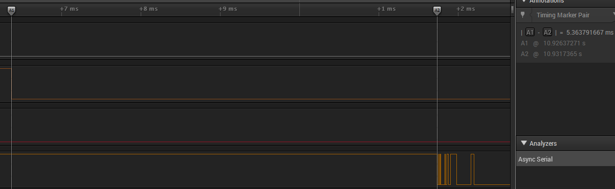

Martin R. schrieb:
> Der Gedanke, einfach das Relais im Nullpunkt zu schalten ist wirklich
> interessant. Werde dies mal für ein anderes Projekt austesten.
 Das wird aber so nicht (oder nicht wie gewollt) funktionieren.
 Ein normales Relais braucht etwa 5ms um durchzuschalten.
 In der Zeit ist die Spannung aber schon auf 100% angestiegen, es wird
 also bei voller Spannung ein- oder ausgeschaltet.
 P.S.
 Prellen kommt noch dazu (auch bei voller Spannung).
 Bild anbei.
OP
Ich teste es mal aus.
Wenn das Relais eben immer ziemlich genau z.B. 5ms braucht (nachmessen),
dann kann man ja getrost im Spannungs/Strom Maximum schalten und bis
dann tatsächlich geschalten wird, ist man nahe dem Nullpunkt. Auch das
Prellen findet dann um den Nullpunkt statt und ist somit verglichen zur
alternative (irgendwo schalten) dann doch besser für die Kontakte.
Es war vielleicht unglücklich formuliert, aber es war schon so gemeint,
die Ansteuerung des Relais so zu gestalten, daß der Kontakt im Nullpunkt
öffnet/schließt mit eben angepasstem Timing für das Signal ans Relais.
cu
Martin
