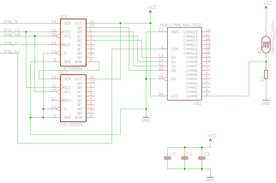

Ich steuere einen 16:1 analog-Multiplexer mit meinem Aduino-Uno an. Dies
ist der Schaltungs aufbau:

Ich lasse die Bit-Komibi, die der MUX erhält, durch zwei Schieberegister
74HC595 generieren, die ihre Signale direkt an die Eingänge des
MUX(S0-S3)schicken
Wenn ich den Sketch hochlade funktioniert ales perfekt, doch wenn ich
eine Spannung auslesen möchte, dann klappt dies auch, sofern bei den 15
anderen Input Pins des MUX keine Spannung anlieegt. Liegt dort jedoch
eine Spannung an, so wird mit dieser Spannung ein Mittelwert gebildet.
Und dieser wird dann im Seriellen Monitor angezeigt.
Falls jemand eine hätte, woran das liegt, wäre ich sehr dankbar.

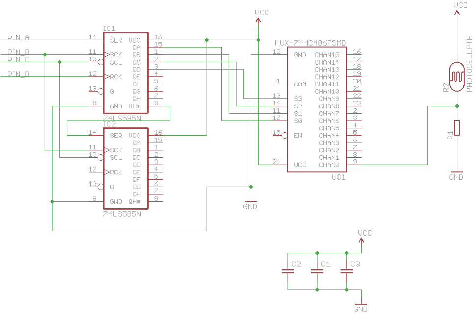

von STM8-C-Anfänger (Gast)
Also hast Du das in etwa so verschaltet?
Sorry, das war zu eilig. So, wie jetzt angehangen?
von Wolfgang (Gast)
Ein 74LS595 ist da arg fehl am Platze. Damit erreichst du nicht sicher
den H-Pegel vom 74HC...
Und Steuereingänge in der Luft hängen zu lassen, ist - unabhängig von
der IC-Familie - zumindest kein guter Stil, bei CMOS sogar verboten.

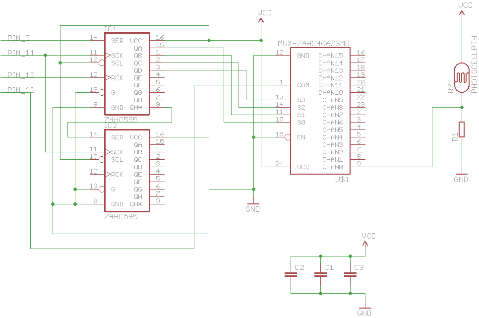

Ich hoffe, der gefällt besser ...
von Felix Adam (Gast)
Ich denke, du hast ein Problem mit den leckströmen durch die 15 nicht
aktivierten Kanäle. Im Datenblatt findest du diese unter "OFF-state
leakage current". Je kanal können (so ich das richtig interpretiere) bis
zu ca. 1µA zusammen kommen.
Dieser Strom fließt duch den 10kOhm-Widerstand an deinem aktivierten
Kanal gen Masse und verursacht so einen Messfehler.
Du könntest das prüfen und nachmessen, indem du an einen Kanal mal
100kOhm nach Masse ohne einen LDR nach 5V anschließt und diesen Kanal
mal aktivierst. Die anderen belasse so wie sie sind mit ihren LDRs und
10kOhm-Widerständen. Mit einem Multimeter sollte sich jetzt eine
Spannung messen lassen, die diesem Wert ungefähr entspricht.
Hast du kein Multimeter, dann schalte dem 100kOhm-Widerstand noch einen
Kondensator mit mindestens 100nF parallel. So beeinflusst die Messung
des ADC den Messwert nahezu nicht und du bekommst dir den Wert von
deiner Schaltung geliefert.
Ferner solltest du nach dem Umschalten deines Mux ein paar Millisekunden
warten, bevor dein ADC zu messen beginnt. So sollten die Spannungen alle
auf ihrem Endwert sein.

@STM8-C-Anfänger
Der Schaltplan stimmt so.

t800w schrieb:
> Hallo, ich will mehrere 16-Cahnnel-Analog-Multiplexer (Typ: CD74HC4067)
> mit einem Arduino auslesen.
Was meinst du mit "auslesen"?
> Die Multiplexer steuere ich ebenfalls mit
> dem Arduino via 74HC595 an. Die 74HC595 funktionieren perfekt, jedoch
> zun die Multiplexer nicht das, was sie tun sollen, d.h jeder MUX bildet
> ein Mittelwert aus allen 16 Eingangssignalen, und gibt diesen dann an
> den Arduino weiter.
Wie kommst du auf diese Schlußfolgerung?
> So lautet das Programm:
Ich sehe da an keiner Stelle, daß du den analogen(?) Wert, den der
Multiplexer ausgibt, irgendwie erfassen würdest.
von t800w (Gast)
Das Signal vom MUX über einen analogen Pin am Arduino-Bord i Seriellen
Monitor anzeigen lassen
Ich habe an die 74HC595 LEDs angeschlossen, die sind dann mit dem Code
an und aus gegenagen. Somt ziehe ich die Schlussvolgerung, dass es nicht
an den 74HC595 liegen kann. Der Mittelwert ist ebenfalls bestätigt. Ich
zeige dies an einem Beispiel:
Ich lese Pin C5 am MUX aus. Lege ich bei C9 eine andere Spannung an, so
wird ebenfalls der Wert des Pins C5 beeinflusst. Warum der MUX dies tut
ist mir ein Rätsel, deswegen frag ich ja.
Ich hab ausversehn das falsche Programm hochgeladen, hier ist das
Richtige:
Dein Problem sind wahrscheinlich seit deinem ersten Beitrag die
Leckströme.
Dafür sehe ich derzeit nur zwei Lösungen:
1) deine Spannungsquellen (LDR + Widerstand als Spannungsteiler,
richtig?) sind zu hochohmig. Hinter jeden davon einen Impedanzwandler
mit OP und erst dann auf den MUX.
2) anderen MUX mit deutlich kleineren Leckströmen einsetzen.

von Jörg (Gast)
Vor allem würde ich mal den Multiplexer mit minimaler Beschaltung (ohne
den Arduino) auf einem Breadboard aufbauen und mal messen.
Ich habe den Eindruck, bei Dir steht der Sketch im Vordergrund...

von T800w (Gast)
Das Problem hat sich erledigt, funktioniert jetzt perfekt, es lag doch
an dem pull-down wiederstand.
Vielen Dank
von Einer K. (Gast)
T800w schrieb:
> es lag doch
Ich sehe keinen Pulldown.
