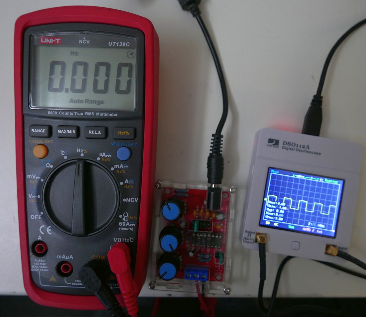

irgendwie scheine ich mich dumm anzustellen. Oder das Multimeter ist
defekt. Bei der Frequenzmessung zeigt der Apparat nämlich nicht immer
etwas an.
Erstmal habe ich an einem ganz einfachen Funktionsgenerator, der auf 75
Hertz eingestellt war, die (Wechsel)Spannung gemessen, siehe Bild 1.

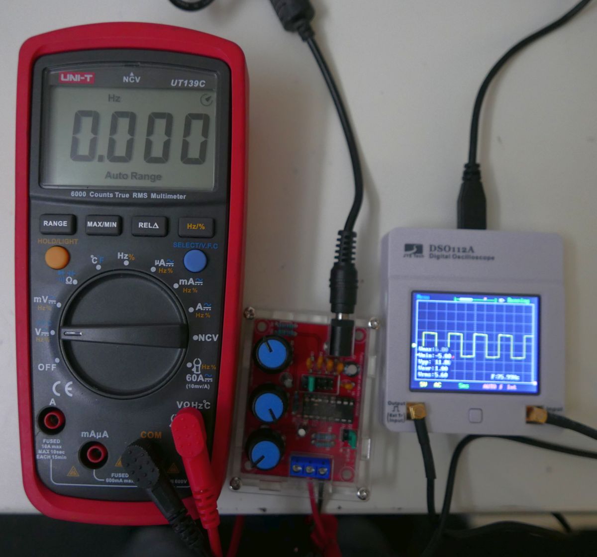

Dann habe ich auf den Knopf zur Frequenzmessung gedrückt. Angezeigt wird
0, siehe Bild 2. Wenn ich den Bereichsknopf (Range) in der
Frequenzmessung drücke, passiert gar nichts. (Bei der Spannungswechsel
funktioniert die Bereichsumschaltung aber korrekt.)

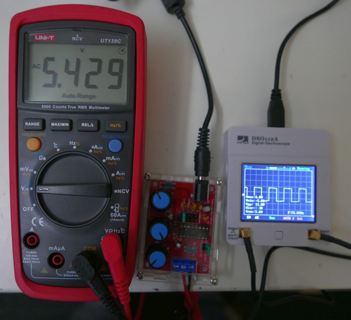

Dann habe ich den Hauptschalter auf Frequenz-Stellung gestellt. Wieder
nichts. Siehe Bild 3. Der Bereichsknopf hat hier ebenfalls keine
Funktion.
Auch beim Tastverhältnis wird 0% angezeigt.

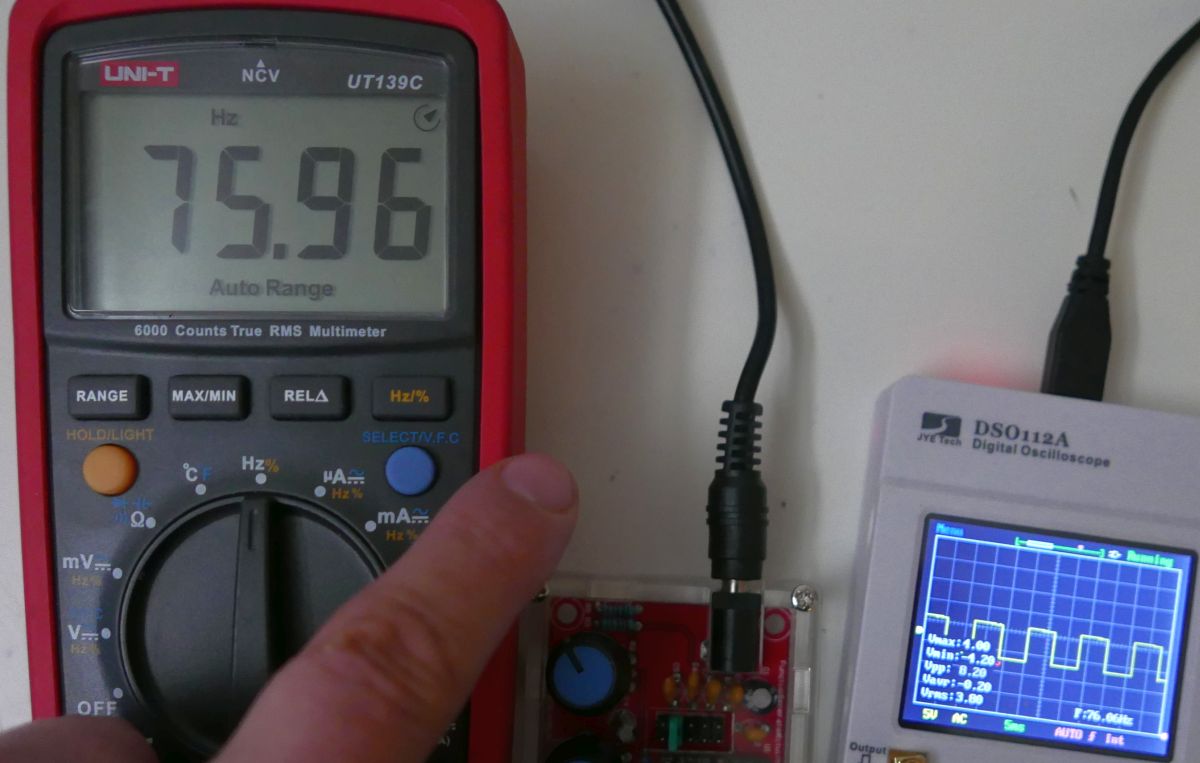

ABER: Wenn ich mit der blauen Taste vom Tastverhältnis auf die
Frequenzmessung umschalte, wird die Frequenz kurz angezeigt. Siehe Bild
4. Nach ungefähr einer Sekunde steht da aber wieder 0 Hertz.
Die Spannung müsste laut (englischem) Handbuch ausreichend sein, um eine
Frequenz anzuzeigen (im Frequenzmodus 100 mV bis 20 V für alles bis 100
Khz).
Natürlich habe ich auch andere Frequenzen ausprobiert, leider ohne
Erfolg.

OP (Firma: (keine))
für alle, die dasselbe Problem haben: Die Antwort habe ich in einem
englischen Forum gefunden: Das UT139C zeigt Frequenzen nur an, wenn
"richtige" Wechselspannung anliegt, also mit Umkehrung der Polung.
Meine (ganz einfachen) Funktionsgeneratoren erzeugen lediglich eine
pulsierende Gleichspannung.
Grüße
Andreas

OP (Firma: (keine))
ja, ich hatte zunächst die Befürchtung, einen Elko mit Wechselspannung
zu beschädigen. Aber bei den kleinen Strömen sollte das nicht passieren.
Und dann habe ich doch noch ein paar nicht Elko-Kondensatoren (wie nennt
man die?) gefunden. Am Testsignal funktioniert 0,33 µF prima.
Danke für die konstruktive Hilfe!
