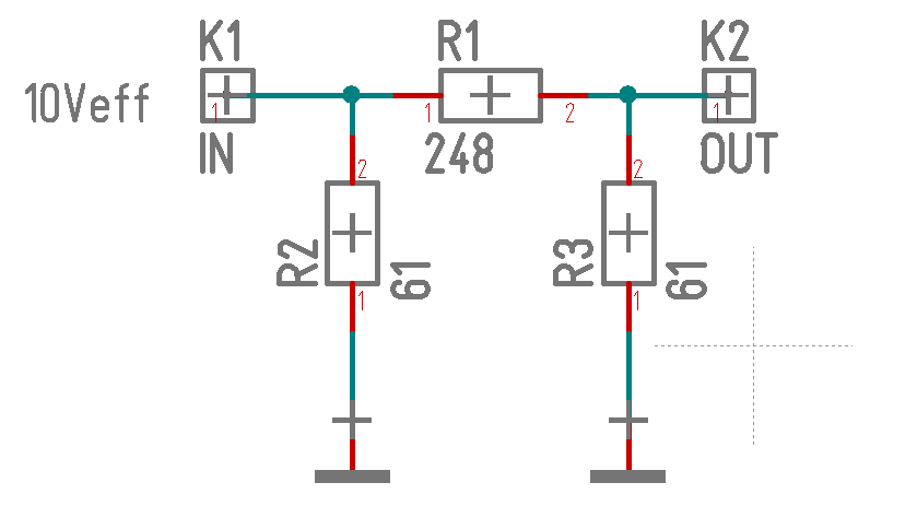

ich habe eine Grundsatzfrage.
Ich möchte gerne wissen wie man die Belastung der Widerstände genau
berechnet.
Die Eingasspannung beträgt maximal 10Veff. Mich würde interessieren wie
man nun herausbekommt welche Spannung über welchen R genau abfällt. Mit
2 Widerständen als Spannungsteiler habe ich kein Problem, das kann ich
berechnen. Ich kann nur den Zusammenhang in dieser Kombination nicht
erkennen. :-(
Vielen Dank falls sich jemand dem Thema annimmt.
Grüße AVRli...

#4981097
Moin,
Du nimmst deine 50Ohm, (wenn) die am Ausgang haengen, dazu parallel den
R3=61 Ohm. Macht dann 27.477 Ohm. Das ist der "untere" Widerstand eines
Spannungsteilers. der "obere" Widerstand ist R1=248 Ohm.
Damit kommst du auf die Ausgangsspannung von meinetwegen 1V. Damit
kannst du die Leistung im R3 berechnen. Weil ja hoffentlich alles
gleichphasig ist, bleiben dann am R1 noch 10V-1V=9V uebrig, also kannst
du damit die Leistung im R1 berechnen. Der R2 haengt direkt an 10V,
kannste also die Leistung voellig unabhaengig vom Rest berechnen.
fertsch.
Gruss
WK

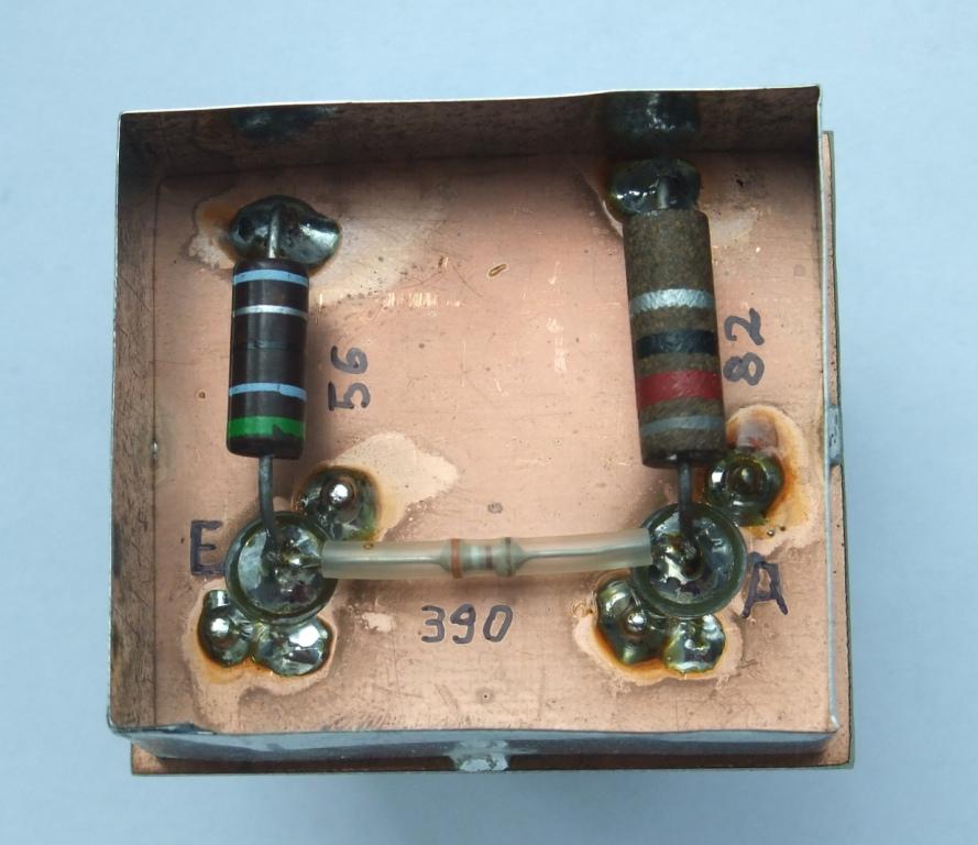

Für die Berechnung der Belastung ist im Wesentlichen nur der
Eingangswiderstand wichtig, da durch den Dämpfungswunsch die anderen
Widerstände sowieso geringer belastet werden. P = U / R x U.

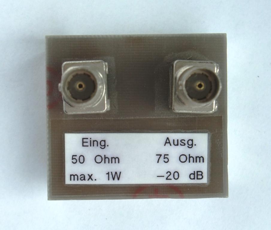

Ich habe mal ein Foto im Anhang, wobei ich auch den Ausgangswiderstand
stärker ausgelegt habe, damit ich das Dämpfungsglied im Bedarfsfall auch
mal umgekehrt einsetzen kann da es nicht nur um 20 dB dämpft, sondern
gleichzeitig auch noch eine Widerstandsanpassung durchführt.
Je nach Anwendungsfall kann ich auch von 75 Ohm auf 50 Ohm anpassen (und
umgekehrt).

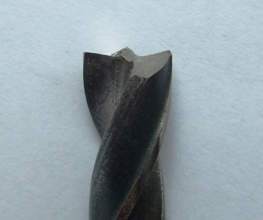

Damit das Ganze auch im HF-Bereich betrieben werden kann, werden einfach
mit einem Forstnerbohrer induktivitätsarme Lötinseln in eine
kupferkaschierte Platine gebohrt.

Auszerdem: R2 liegt direkt an Ue --> muss also volle
Leistung aushalten.
R1 liegt nur bei ausgangsseitigen Kurzschluss direkt an
Ue --> muss trotzdem volle Leistung aushalten (koennen).
Nebenbei: Das Daempfungsglied daempft ca. 20dB; also
bleibt 99% der Leistung dort stecken. Man kann die
Widerstaende also ganz beruhigt nach der Eingangsleistung
dimensionieren; das eine Prozent Durchgangsleistung ist
nicht relevant.
