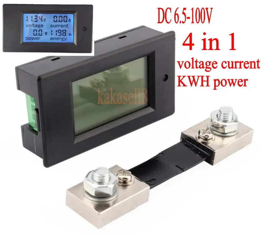

irgendwie habe ich einen Denkfehler in meiner Installation. Zur Messung
meiner Energiebilanz auf der Starterbatterie habe ich einen
Shuntwiderstand direkt am negativen Pool der Batterie angeschlossen und
dann auf meine Verbraucher geleitet.
(https://ae01.alicdn.com/kf/HTB1i5UyMpXXXXXoXFXXq6xXFXXX0/DC-6-5-100v-100A-LCD-Combo-Meter-font-b-Voltage-b-font-current-KWh-Watt.jpg)
Nun zeigt die Anzeige im Entladebettrie (Kl30b) wunderbar meine
Verbraucher. Wenn ich nun aber beim laufendem Motor (Kl15) auf das
Display schaue, wird der aktuelle Stromfluss mit 0 angezeigt. Die
Spannung der Batterie impliziert aber eine Aktivität der LiMa.
Wenn ich mit der Stromzange im Leerlauf messe, sehe ich, dass ein
Stromfluss von 5A vorhangen ist. Warum wird dieser nicht dargestellt auf
dem Shuntdisplay? Haben Shunts doch eine Richtungsabhängigkeit?
besten Dank im voraus
Mathias
Gast #4980631
Vielleicht kann das Gerät keine negativen Spannungen am Shunt messen??
Vertausch doch mal die Sense-Anschlüsse an der Anzeigeeinheit e.g.
Umkehr der Stromrichtung.
Wenn dann beim Verbrauch 0 angezeigt wird, aber ein Strom beim Laden mit
der Lima, dann weisst Du dass es keine negativen Ströme messen kann.

Gast #4980832
Mit Rekuperation hat das aber jetzt auch nix zu tun. Das hier ist eine
normale Starterbatterie die per LiMa wieder geladen wird wenn der
Verbrenner läuft.
Rekuperation ist die Rückgewinnung von Energie aus dem
Verzögerungsvorgang über eletrische Antriebsmotoren anstatt die Energie
mit der Bremse in Wärme umzuwandeln. Da ist mindestens die Autokorrektur
reingegrätscht und vielleivht auch was verdreht worden...
Hat aber wie gesagt nichts mit der Frage zu tun. Die ist schon
beantwortet und das wahrscheinliche Ergebnis und gleichzeitig der Test
dafür lautet - kann das Messgerät negativen Stromfluss durch den Shunt
messen?
