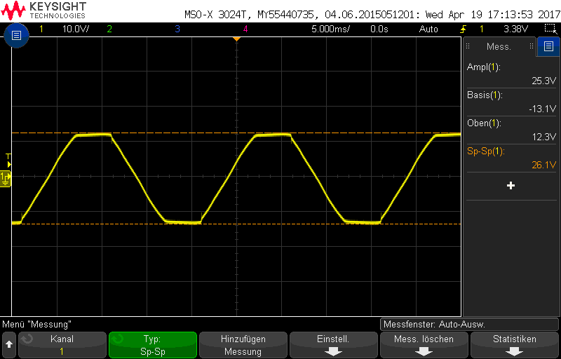

für ein aktuelles Projekt muss ich mit einen Trafo die Netzspannung von
230V auf 12V herunter transformieren. Per Trenntrafo kann ich die
Netzspannung bis zu 15V sauber runter regeln. Leider übersteuert der
Transformator sowohl bei 230V als auch bei 15V. Leider weiß ich absolut
nicht, woran das liegen könnte.
Das hier das das Datenblatt dazu:
http://www.farnell.com/datasheets/92175.pdf?_ga=1.174563425.2142343636.1491386537
Vielen Dank für jede Hilfe!

Trafomaster 9000 schrieb:> Mit übersteuern mein ich in die Sättigung treiben, also der Sinus wird> praktisch an den Spitzen abgesägt.
Und das auch bei 15V an der Primärseite? Da kann eigentlich keine
Sättigung auftreten...
Hast Du auch mal die Primärseite gemessen?
Vielleicht ist ja die Quelle schon so "abgesägt"...

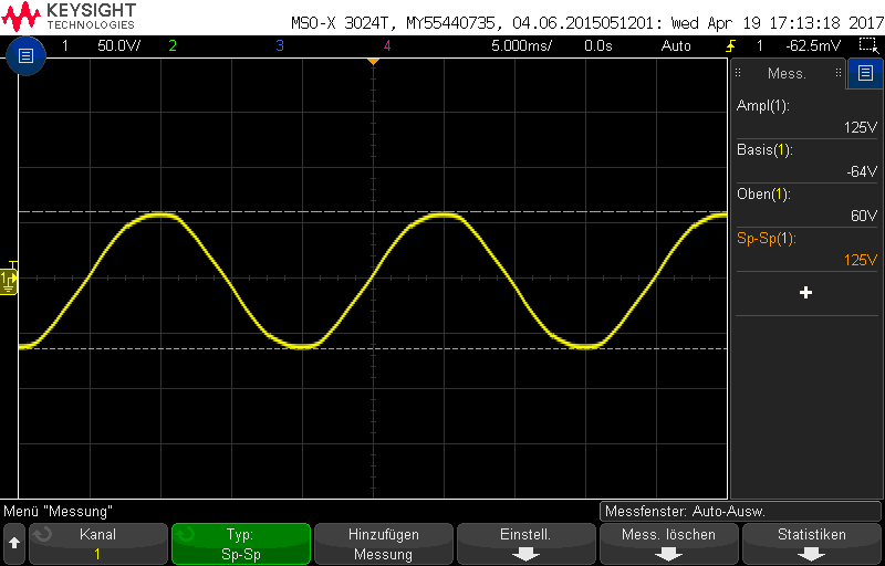

Das liegt daran, dass die Netzspannung schon so aussieht.
Du brauchst also ein AC Netzteil dass einen schönen Sinus rausgibt.
Einmal um die Häfte Primärseite (Scope 4) und ungefähr Viertel (Scope
5),
dann dazu jeweils Scope 6 (zu 4) und Scope 7 (zu 5) Sekundärseite.
Ich möchte nochmal hinzufügen, dass bereits mit Last alles durchgetestet
wurde. Ich vermute verunreinigtes Eisen.

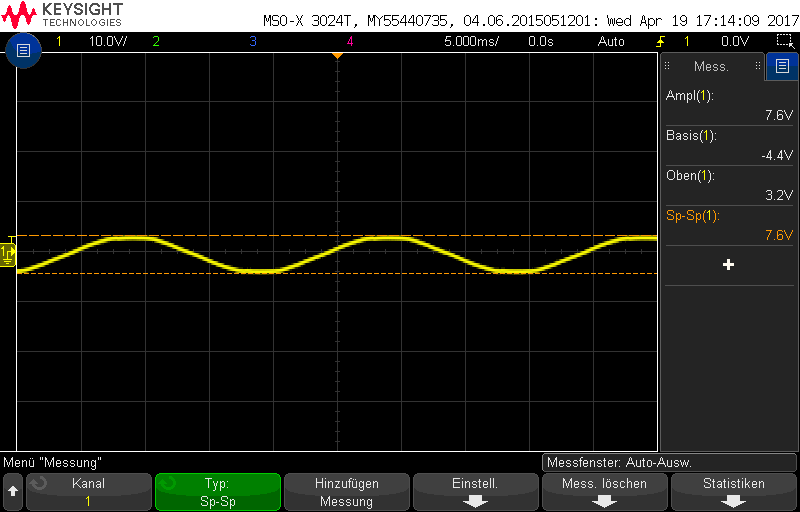

Trafomaster 9000 schrieb:> Ich hab jetzt einmal an der Primärseite (Scope 2) gemessen und einmal> das, was an der Sekundärseite rauskommt (Scope 1)
Vielleicht ist das vom Trafobauer sogar so beabsichtigt, um im Leerlauf
die Spannungsüberhöhung und unter Last den Spitzenstrom durch den
Gleichrichter zu verringern.
Trafomaster 9000 schrieb:> Leider weiß ich absolut> nicht, woran das liegen könnte.>> Das hier das das Datenblatt dazu:>> http://www.farnell.com/datasheets/92175.pdf?_ga=1.174563425.2142343636.1491386537
Nun, dieser Trafo macht exakt das wofür er gebaut wurde.
Es ist ein kurzschlußfester Trafo (s.Datenblatt, inherently short...)
und diese haben nun mal einen Aufbau der dazu führt das aus dem
erwarteten Sinusförmigen Verlauf ein "verzerrter" Sinus wird.
Wenn es Dir zwingend für Deine Anwendung auf den Verlauf ankommt, mußt
du den Trafo gegen einen anderen tauschen. Wenn es nur zur
Stromversorgung einer Netzteilschaltung o.ä. ist: Dann ist die diese
Baureihe vollkommen ausreichend.
Da nur du Dein Projekt kennst (s.o.), kannst nur du beurteilen was zu
tun ist.
Andrew T. schrieb:> Nun, dieser Trafo macht exakt das wofür er gebaut wurde.> Es ist ein kurzschlußfester Trafo (s.Datenblatt, inherently short...)> und diese haben nun mal einen Aufbau der dazu führt das aus dem> erwarteten Sinusförmigen Verlauf ein "verzerrter" Sinus wird.
Wenn ich mir die Oszillogramme so angucke, ist mir das unklar: Relativ
unabhängig vom Pegel ist das flache Dach immer annähernd gleich breit -
was passiert da im Magnetismus?

>Mit übersteuern mein ich in die Sättigung treiben, also der Sinus wird>praktisch an den Spitzen abgesägt.
Das ist keine Sättigung, sondern eine Begrenzung und hat irgendeine
andere Ursache. Bei einer Sättigung wird die Kurve zunehmend
spitzer, geht von Sinus über in Dreieck und bei sehr starker
Sättigung sind dann nur noch Nadelimpulse zusehen.

Nö, das ist die primäre Stromkurve.
Er misst aber die transformierte Spannung.

Immer wieder erstaunlich dass die meisten die Zusammenhänge welche die
Sättigung betreffen nicht verstehen. Die Sättigung des Kerns tritt vor
allem gegen Ende der Spannungsperiode auf (wenn der Magnetisierungsstrom
maximal wird). Das führt zu den spitzenförmigen Verzerrungen im
Magnetisierungsstrom und in der Spannung zu Verzerrungen im Bereich des
Nulldurchgangs. Die Bilder zeigen keine Sättigungseffekte.
