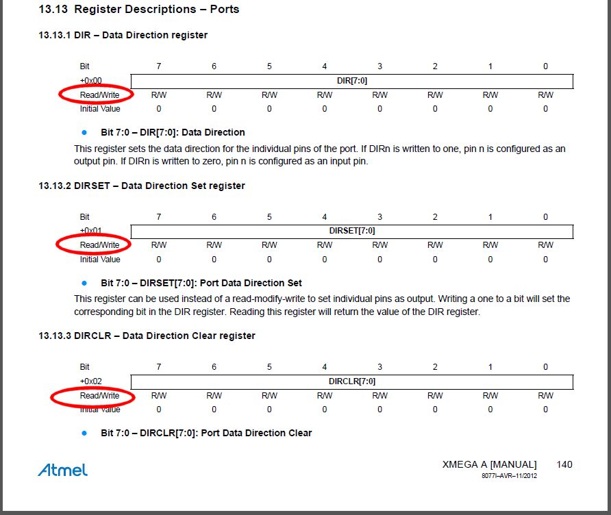

... so jetzt hab ich mein Manual gefunden ;-). Alle Set/clr-Register
sollten auch lesbar sein .... also nix mit meiner Vermutung.

(Firma: L-E-A) #4981345
Michael D. schrieb:
> "PORTF.DIRCLR = ..." geht und wirkt nur auf den einen Pin
nein, das wirkt auf die Pins, deren Bit in der zugewiesenen Bitmaske
gesetzt ist.
> "PORTF.DIRCLR |= ..." geht nicht und wirkt irgendwie auf alle Pins
Ein Blick ins Manual würde Klarheit bringen:
13.13.3 DIRCLR – Data Direction Clear register
Reading this register will return the value of the DIR register
Deine Operation löscht also alle im Direction-Register gesetzten Bits,
da Du dessen Zustand mit Deinen Wert veroderst, was genau der Sinn des
|= Operators ist.
