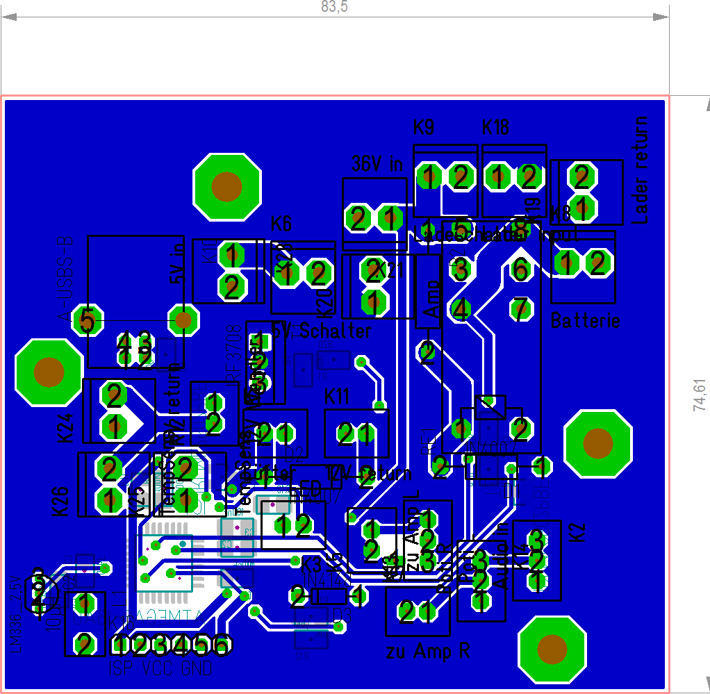

10A über Leiterbahn - Kupferfolie auflöten?
Gast #4981102
ich habe eine Platine, die nachher vom Chinesen gefertigt werden soll
(10x10 cm).
Aufgabe der Platine ist es, zwischen Netzteil- und Batterie
umzuschalten. Versorgt wird damit ein kleiner Digital-Verstärker.
Außerdem ist noch ein wenig Steuerungskram drauf und ein Anschluss für
ein Batterielademodul.
Im Leistungsteil habe ich im worst case ca. 4A aus dem Batterieladegerät
und den 200W-Verstärker, der dann irgendwas um die 20-30W, also 1A
Dauerlast ziehen wird. Impulse werden vermutlich in die 5A-Region
kommen.
Ich würde meine Leiterbahnen gern dementsprechend auslegen.
Stückzahl 1, Spannung maximal 36V. Deshalb würde ich ungern auf eine
teure Industrielösung zurückgreifen, sondern was basteln. Mehr als 3mm
Leiterbahnbreite sind konstruktiv nicht drin, was wahrscheinlich zuwenig
sein dürfte.
Das einfachste wäre das Auflöten von Massivdraht - leider geht das
nicht, weil die leistungsführenden Leiterbahnen auch oben verlaufen und
sich Stecker bzw. ein Relais darüber befinden.
Gibt es eine Art Flachdraht oder Folie speziell dafür, die man mit einem
normalen Lötkolben (60W) auflöten könnte?
Wäre stattdessen auch aufgelötetes Geflecht wie bei einer Entlötlitze
denkbar? Wichtig wäre eben, dass sich die Höhe der Leiterbahn nicht zu
sehr erhöht, damit die Bauteile wie vorgesehen montiert werden können.
Danke

Persönliche Seite #4981857
Ach so, noch was: wenn eine Leiterbahn schmal sein muss kann flächiges
Kupfer in der Nachbarschaft oder auf der anderen Platinenseite helfen,
die Wärme zu verteilen.
Auch mich würde das (bisherige) Layout interressieren.
Deiner Beschreibung nach hat die Platine 3, maximal 4 2-polige
Leistungsanschlüsse. Es würde mich sehr wundern wenn sich da nicht noch
ein bischen Platz finden ließe.
#4981871
stromdieb schrieb:
> Bitte nicht hauen :)
Immerhin ahnst du, daß man das in Erwägung ziehen könnte ;-)
Da gibt es doch einige Stellen, wo die fehlende Breite eher durch
ungeschicktes Layout entsteht. Ich würde erst die Hochstromteile
platzieren und verbinden, und dann den Rest drum herum machen.
Der "Batterie"-Stecker? muß genau dort sein und an den zweiten
Kontaktsatz des Relais kann man nur zwischen den Anschlüssen ran und
nicht außen rum?
Insgesamt sind die "Hochstrom"-Leiterbahnen eher kompakt, da würd ich
mir nicht ins Höschen machen.

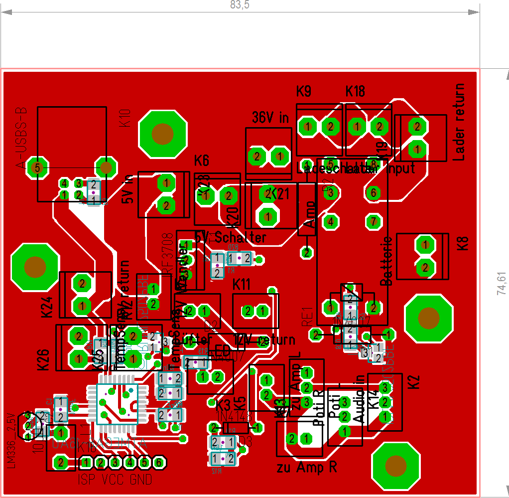

Gast #4981874
Stimmt, da könnte ich auch noch zusätzlich außenrum fahren.
Bei 36V in seh ich auch grad, dass ich da ein Dreieck setzen könnte
statt den 90-Grad-Winkeln der Leiterbahnen.
Aber wenn das so kompakt ist, dann genügt vielleicht auch dieses Layout
schon (mit den angesprochenen Verbesserungen)? Würde ungern nochmal
alles neu machen.
Das dann auf 105µ-Kupferdicke.
#4981878
Naja, eigentlich ist alles doch sehr kompakt.
Ich würde die "36Vin" etwas hochziehen und die "Batterie" etwas runter
und nach rechts une am Relais außen rum zur anderen Seite.
Dann sind alle Leiterbahnen entweder so kurz, daß die Bauteile einen
großen Teil der Wärme aufnehmen oder können breiter gemacht werden.
Und keine Panik! Deine Probleme sind tatsächlich eher klein.
Gast #4981879

Gast #4981988
Sieht doch jetzt ganz gut aus.
Wenn überhaupt dickeres Kupfer, dann würde ich nur 70u nehmen.
Das Kupfer wird ja auch im Steuerungsteil dicker, und da lässt sich dann
schlechter löten bzw. braucht gröbere Design Rules.
Gast #4982912
Du titelst was mit 10A und schreibst was von Peaks mit 5A.
stromdieb schrieb:
> Impulse werden vermutlich in die 5A-Region kommen.
Da würde ich mit dem jetzigen Design einfach mal beim Chinesen einen
35µm-Auftrag für eine Probe-Batch plazieren. Hinterher guckst du dir das
mal bei Peak-Belastung mit einer IR-Kamera an. Vermutlich passiert da
gar nichts.
Im blauen Layer, unter dem Relais hast du die Leiterbahn unnötig
verengt. Die könnte fast bis zum "a" von "Batterie" ausgedehnt werden.
Im roten Layer wirst du unterhalb von K21 auch noch unnötig schmal.
Je kürzer die Engstellen und je größer die Kühlfläche, um so geringer
wird die thermische Belastung.
