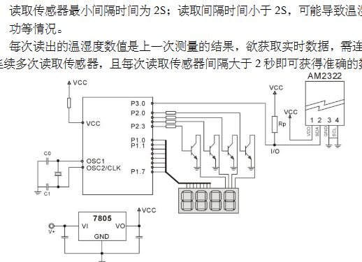

leider Antwortet der Chip nicht und ich bekomme für alle 127 Adressen
einen NACK zurück...
