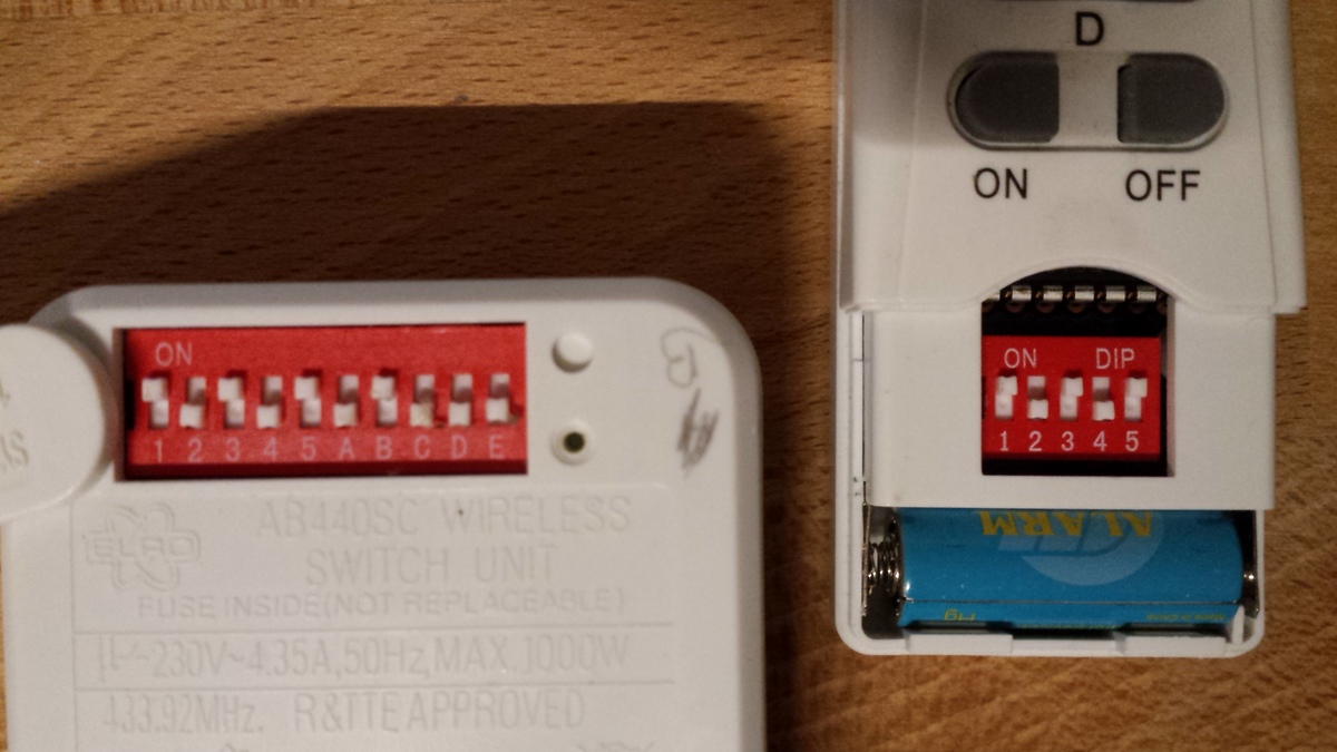

ich habe einen Raspberry Pi 3 und ein Funksteckdosen Set von ELRO.
Mit einem 433MHz Set wollte ich den Code zum Ansteuern der
Funksteckdosen auslesen und dann später in einer GUI in Python anwenden.
Dafür würde ich Buttons definieren, jeweils für "AN" und "AUS".
Mithilfe des RFSniffers von https://github.com/ninjablocks/433Utils
konnte ich den Code meiner Funkfernbedienung erfolgreich auslesen.
Kanal B ON →  1118545
Kanal B OFF → 1118548
Das sind, soweit ich verstanden habe, die Codes als Dezimalzahl.
In der Library RCSwitch.cpp von https://github.com/ninjablocks/433Utils
ist die Rede von 0-bit, 1-bit und Sync-bit. Im Datenblatt des ICs
PT2262/PT2272 ist allerdings auch von einem Floating-bit die Rede.
Die Informationen von Beitrag "Funksteckdose Elro schalten mit RFM12"
Beitrag am 17.02.2017 12:06 besagen, dass für "Ein" bzw. "Aus" die Bits
"FF" bzw. "00" gesendet werden müssen.
Braucht man nun die "Floating-bits" oder nicht, denn in der Library von
github ist von Floating-bits niemals die Rede.
Was ich bisher auch verstanden habe, ist, dass die Länge für einen Puls
350µsec sein muss.
Ich habe jetzt aber keinerlei Plan, wie ich den oben ausgelesen
Dezimalcode nun in meinem eigen Python-GUI-Programm anwenden kann.
Kann mir bitte jemand helfen?
Danke!

Im Falle der von Dir als Foto hochgeladenen Steckdose wäre das übrigens
so:
Adresse = 0f0f0-f0fff (-> DIP-Schalter von links nach rechts lesen;
"oben" bzw. "on" = "0"-Bit, "unten" bzw. "off" = "f"-Bit)
Kommando zum Einschalten: 0f0f0-f0fff-(01|0f|11|1f|f1|ff)
Kommando zum Ausschalten: 0f0f0-f0fff-(00|10|f0)

Nabend Joachim S.n
vielen Dank für Deine ausführliche Antwort. Ich habe es jetzt mit Hilfe
eines Arduino-Tutorials hinbekommen die STeckdose mit dem Arduino
anzusteuern.
Das geht bei mir mit dem Code "101010010010" (ON) und "101010010001"
(OFF).Also, wenn ich Dich richtig verstanden habe sind die Bits "F"
trotzdem noch quasi mit drin in meinem zweiwertigen Code?

das PT22x2-Codeword "0f0f0-ff0ff-f0".
Somit ist das, was Du da tust, tatsächlich völlig in Linie mit dem, was
ich oben geschrieben habe, mit einer kleinen Ausnahme:
Mit Deinem Beispiel-Code steuerst Du nicht die im von Dir
hochgeladenen Foto abgebildete Steckdose (die laut Foto auf "Kanal B"
eingestellt ist) - sondern eine andere Steckdose, die offensichtlich auf
"Kanal C" eingestellt ist.
Ich weiss nicht, wo Du obigen Arduino-Code her hast, aber ich finde ihn
nicht sonderlich sinnvoll. Von den in Wahrheit 3^12=531441 möglichen
"Codewords" bzw. Kombinationen, die eigentlich von den PT22x2-ICs
gesendet/empfangen werden können, kann dieser Code nur 2^12=4096
Kombinationen senden. Und dass da "0"-Bits in Wahrheit "f"-Bits, und
"1"-Bits in Wahrheit "0"-Bits sind, finde ich persönlich jetzt auch eher
verwirrend - auch wenn ich den Sinn dahinter vermute zu erahnen:
Auf diese Weise kann man die Adresse noch leichter von den DIP-Schaltern
der ELRO 440-Steckdosen ablesen, weil dann "on" = "1" und "off" = "0"
ist, statt wie in Wahrheit "on" = "0" und "off" = "f".
