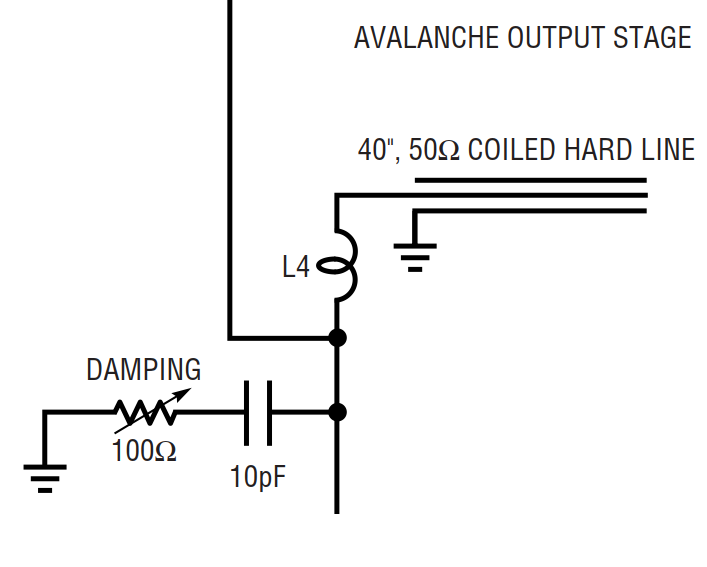

Hallo, kann mir einer sagen ob ich das ~1m lange Koaxkabel gegen einen
Kondensator ersetzen kann?
Das Kabel dient als Energiespeicher für einen Avalanche Generator [
Linear Technology AN97 ] und müsste sich doch einfach gegen eine
passende Kapazität austauschen lassen oder?
Leider finde ich keine weiteren Angaben als die im Bild mit was für
einem Wert würde man an die Sache rangegen 30pF; 50pF; 80pF ???
Vielen Dank für die Hilfe

Gegenfrage: Wie lange braucht eine Welle, um 1m weit auf
dem Kabel zu laufen?

Mhh die Laufzeit beträgt ~5ns/m aber spielt die Zeit hier eine Rolle?
Das Kabel ist doch der Energiespeicher für den avalanche Transistor,
dieses wird hochohmig über 100k aufgeladen und wenn der Transistor
durchbricht, schlagartig entladen.

Kannst Du mal bitte genauer erklaeren, wie das Kabel
SCHLAGARTIG entladen werden soll, wenn die physikalische
Grenzgeschwindigkeit 1m/5ns betraegt?

naja, kurz vor dem selbstzünden des Transistors ist der Kondensator auf
die Spannung 100V geladen.
Im Zeitpunkt des Durchbruches liegen diese 100V auch am Ausgang an. Der
Ausgang ist mit 50 Ohm terminiert.
Jetzt wird die Energie aus dem Kondensator(Kabel)in die 50 Ohm gepresst
und der Kondensator entlädt sich. Nach 5Tau ist Ruhe und der Kondensator
leer.
Wenn ich jetzt dem Kabel unterstelle es hätte ein Tau von 1ns, dann
komme ich auf 20pF Kapazität.
Passt das?

Jim Williams wird schon gewusst haben, warum er ein leerlaufendes
Koaxkabel benutzt. Das kann man nur für Frequenzen mit Wellenlängen weit
über 1 m (300 MHz) durch einen Kondensator ersetzen. Für Messungen im
Picosekundenbereich ist das ein verteiltes Bauelement und lässt sich
höchstens durch mehrere LC-Tiefpässe ersetzen.

Wenn der Transistor z.B. am linken Ende des Kabels
angeschlossen ist, und er bricht im Moment t=0 durch,
wie - um alles in der Welt - soll das rechte Ende des
Kabels zum Zeitpunkt t=0 etwas von der Entladung merken?
Die Laufzeit betraegt 5ns!
Bei t=0 flieszt nur direkt am Transistor Strom; 1ns spaeter
flieszt auch 20cm weiter rechts im Kabel Strom in Richtung
Transistor, 2ns spaeter 40cm weiter rechts und so weiter.
Nach 5ns ist das Wellental am rechten Kabelende angekommen
und wird dort reflektiert (das dauert dann nochmal 5ns).

Er entlaed sich exponenziell.
> Wie sieht die Entladekurve eines Koax Kabels im Vergleich
> zum Kondensator aus.
Sie ist bereichsweise konstant und springt dann.

Das ist ja auch richtig. Schneller als Lichtgeschwindigkeit
geht aber nun mal nicht.
Wenn die Bauteile bzw. Leitungen groeszer als ca. Lamda/10
werden, sind Laufzeiteffekte nicht mehr vernachlaessigbar!
Du darfst bei 100MHz NICHT mehr davon ausgehen, dass am linken
Ende eines 1m langen Koaxkabels dieselben Verhaeltnisse
vorliegen wie am rechten. Das ist NICHT der Fall!

Es läßt sich defintiv nicht gegen einen einfachen Kondensator
austauschen.
Eben exakt das WARUM ist in der AN97 auch erläutert

Das Koaxialkabel kann man sich als Kettenschaltung von Leitungselementen
vorstellen, siehe hier unter "Ersatzschaltbild":
https://de.wikipedia.org/wiki/Leitungsbel%C3%A4ge
Das Kabel ist also weit mehr als einfach nur ein Kondensator. Zusätzlich
spielt der Induktivitätsbelag die größte Rolle.
Ausführlicher ist das Ganze hier beschrieben:
https://de.wikipedia.org/wiki/Leitungstheorie
