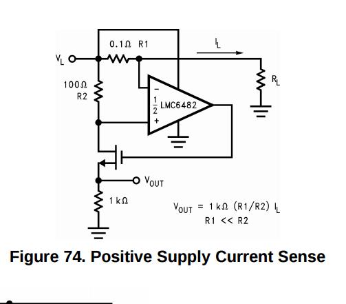

ich habe mir eine Ladestromanzeige mit dem LMC6482 gebastelt und die
funktioniert auch, nur die Hysterese bekomme ich nicht hin und bitte
deshalb um Eure Hilfe.
Im ersten Bild die Schaltung zur Strommessung aus dem Datenblatt des
OVP.
Die Schaltung für den Komparator im Bild zwei habe ich aus dem Netz.
Dort ist zwar ein LM393 angegeben, aber ich hatte nur den LMC6482 da.
Für die Mitkopplung habe ich verschiedene Widerstände probiert, aber an
der Schaltschwelle flackern beide LED wie wild und leuchten sogar
gleichzeitig.
Kann mir bitte Jemand einen Tipp geben was falsch ist?
Vielen Dank.

Mach mal nen 470R in die Zuleitung zum LED-Knotenpunkt. Dann sieht der
Komparator die Kapazitäten der LEDs nicht mehr.
Und dann kann man sowas natürlich auch berechnen, nich:
www.linear.com/docs/4829

Ich halte die Auslegung mit 10k Poti und 10k Widerstand am +Eingang des
Komparators für ungünstig. Die Einstellung der Schaltschwelle wirkt sich
damit deutlich auf die Hysterese aus!
Vielleicht ist das gar nicht so falsch. Die Frage ist aber wie dein
Ladestrom aussieht: Nur bei konstantem Ladestrom funktioniert die
Anzeige richtig. Bei Ripple oder Unterbrechungen des Ladestroms ist ein
Tiefpass des Signals nötig.

Für den Widerstand hatte ich zwischen 1M und 3M versucht. Weil im
original Schaltplan des Komparators ein 1M Widerstand angegeben war.
Mit 100K funktioniert es wie gewünscht.
Es handelt sich um den Ladestrom eines Handys, der wird zum Schluss
immer geringer und da hatte ich das Problem dass beide LED in einem
bestimmtem Bereich gleichzeitig leuchteten.
