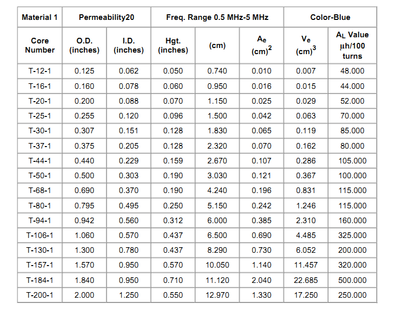

Für den Ausgangsfilter eines Class-D Verstärkers wollte ich mir gerade eine 24µH-Induktivität wickeln. Da ich hier noch einen blauen T130-1 Ringkern hatte, hab ich mit dem miniRingkernrechner ausgerechnet, dass ich da 35 Windungen brauche. Beim Überprüfen mit einem LCR-Meter (GW Instek LCR819) messe ich da jetzt aber eine Induktivität von etwa 8mH! Das sind ja beinahe 3 Größenordnungen Unterschied! Zugegebenermaßen kann das Messgerät nur bis zu einer Frequenz von 100kHz messen, aber darin sollte der Fehler doch nicht liegen? Wie kommt es zu so einer großen Differenz?
@A. D. (egsler) >Für den Ausgangsfilter eines Class-D Verstärkers wollte ich mir gerade >eine 24µH-Induktivität wickeln. Bei welchem Sättigungsstrom? >Da ich hier noch einen blauen T130-1 Ringkern hatte, hab ich mit dem >miniRingkernrechner ausgerechnet, dass ich da 35 Windungen brauche. >Beim Überprüfen mit einem LCR-Meter (GW Instek LCR819) messe ich da >jetzt aber eine Induktivität von etwa 8mH! Das sind ja beinahe 3 >Größenordnungen Unterschied! Zugegebenermaßen kann das Messgerät nur bis >zu einer Frequenz von 100kHz messen, aber darin sollte der Fehler doch >nicht liegen? Doch. Wenn du nahe der Resonanzfrequenz mißt, kann so ein arg falsches Ergebnis rauskommen. Miß mal mit 1-10 kHz. Oder dein Ringkern ist nicht der, den du zu haben glaubst.

#4982311
A. D. schrieb: > Wie kommt es zu so einer großen Differenz? Da bist du wohl auf die bescheuerte AL-Wert-Angabe reingefallen. Du hast mit AL=20nH/Wdg² gerechnet, aber im Datenblatt des Kerns lautet die Angabe 200.000µH/100Wdg, was einem von AL=20.000nH/Wdg² entspricht. Trotzdem passt da was nicht, weil deine 8mH bei 35Wdg einen AL~6.500 benötigen. Mit 35Wdg auf dem T130-1 solltest du auf 24,5mH kommen.

ArnoR schrieb: > im Datenblatt des Kerns lautet die Angabe 200.000µH/100Wdg Oder meinen die mit "200.000" etwa nur 200, AL=200µH/100Wdg? Da wäre der "normale" AL=20nH/Wdg², aber dann verstehe ich die 8mH nicht.
#4982335
ArnoR schrieb: > Oder meinen die mit "200.000" etwa nur 200 Ja.
#4982348
hinz schrieb: >> Oder meinen die mit "200.000" etwa nur 200 > > Ja. Na wie schön. Hatten die massenhaft Nullen übrig die wegmussten oder was soll das?
Amidon ist eine US-Firma, deswegen ist der Punkt das Dezimal- und das Komma das Tausenderzeichen. Letzteres wird im Datenblatt für die Zahl 10,000 (Zehntausend) in den Umrechnungsformeln verwendet. Der T-130-1- Kern hat ja sicher auch nicht einen Durchmesser von 1300in = 33m :) 24,5mH, aber auch schon die gemessenen 8mH sind bei einem Kern dieser Größe mit nur 35 Windungen unabhängig vom Material völlig unrealistisch. ArnoR schrieb: > Hatten die massenhaft Nullen übrig die wegmussten oder was soll das? Excel :) Einmal die gesamte Tabelle markiert und das Format auf drei Nachkommastellen eingestellt, was bei den anderen Einträgen ja durchaus passend ist. ArnoR schrieb: > bescheuerte AL-Wert-Angabe Das ist nicht nur bescheuert, sondern schlichtweg falsch. Richtig wäre (wenn man die Angabe unbedingt auf 100 Windungen beziehen will): µH/(100 Turns)² Man hätte aber auch den Zahlenwert durch 10 dividieren und als Einheit nH/Turns² nehmen können, im Beispiel also 20nH/Turns². Ach nee, geht auch nicht, weil die Amis kein Nano kennen :)
http://www.amidoncorp.com/t130-1/ AL Value listed in µH/100Turns: AL=200 PS: die wollen mit amidon.de nichts zu tun haben: http://www.amidoncorp.com/trademark-infringement/

Yalu X. schrieb: > 24,5mH, aber auch schon die gemessenen 8mH sind bei einem Kern dieser > Größe mit nur 35 Windungen unabhängig vom Material völlig unrealistisch. Ein kleinerer TX20/10/7 hat beim Material 3E6 einen AL=9.685nH/Wdg², was bei 35Wdg 12mH ergibt. Für einen AL von 20.000 braucht man bei dem T130-Kern eine Permeabilität von etwa 20.000, solche Materialien gibt es. 3E8 hat 18.000, 3E9 hat 20.000.
Ich gehe dann irgendwie mal davon aus, dass der Kern einfach ein anderer ist. Maße und Farbe haben gepasst, daher hab ich das schlicht so angenommen, aber der Kern scheint hier schon länger rumzuliegen und gar nicht von Amidon zu sein. Da kann ich mich ja grün und blau wundern...
