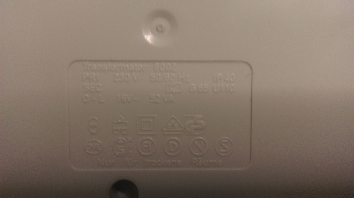

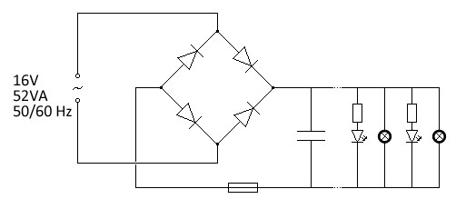

von Carsten F. (etler)
Also ich habe mir das nochmal genauer angesehen. Anbei ein Schaltbild,
wie ich es mir vorstelle und ein Bild vom Trafo.
Bei den Glühlampen kann ich leider nichts mehr drauf erkennen, bei den
LEDs steht einfach nur 14-16 V AC.
Die Zuse sollte also so dimensioniert sein, dass die Dioden nicht kaput
gehen und der Kondensator(THOR du hast recht, ohne Glättung wäre
ziemlich bescheuert), sodass die Dioden nicht flackern.
Ich hoffe ihr könnt mir sagen, auf welche Werte ich bei den Dioden,
Kondensator und Zuse achten sollte.
von Joachim B. (jar)
Carsten F. schrieb:
> ich habe eine 16V AC Quelle und betreibe daran mehrere kleine Glühlampen
> parallel.
hast du das vorherige nicht verstanden?
Der Andere schrieb:
> Sorry aber das ist Physik Grundkurs 12. Klasse.
> Zweiwege Gleichrichtung Glättung und die sich daraus ergebende mittlere
> Gleichspannung.
deine "Glühlampen" hingen doch mal direkt an AC 16V.
Wie du dir das vorstellst willst du die "Glühlampen" nun hinter einer
Greatzbrücke mit Ladekondensator hängen?
dann wird aus 16V~ mal eben bis zu 21V= ob das deine Birnchen mögen?

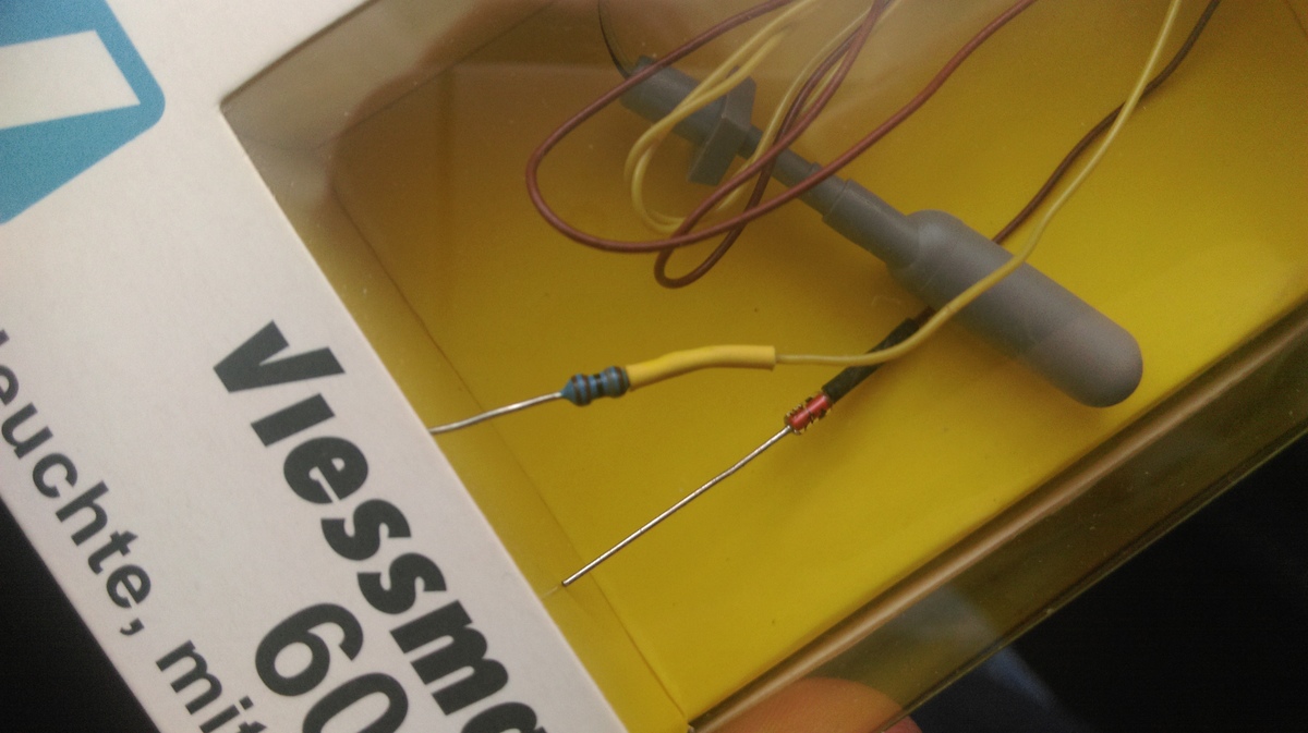

Das erste Bild ist von einer LED, wobei ich mir die anderen im einzelnen
nicht angesehen habe. Sehen ähnlich aus. Auf einer Seite Diode, auf der
anderen nen Widerstand. Wenn ich das richtig erkenne sind das wohl 11
Ohm.
Ich habe den Schaltplan angepasst. So sollte es dann funktionieren
oder??
Welche Dioden/Kondensator/Zuse schlagt ihr vor?? Wäre ein Lastwiderstand
parallel zum Kondensator sinnvoll, falls keine LEDs angeschlossen sind??
von Ralf (Gast)
> Ohm.
Es könnten auch 180 Ohm sein (braun, grau, schwarz).

von Andrew T. (marsufant)
> oder??
Soweit : ja.
Brückengleichrichter B40C3200,
Kondensator 4700 uF 25V
"Fuse" statt Zuse: 2A Mittelträge
Habe ich bei mir eingefügt, damit das "Nachleuchten" der LED zügig
beendet wird.
1 kiloohm 2 Watt
von Frank K. (fchk)
Für die LEDs solltest Du einen Spannungsregler einsetzen. Der hält die
Spannung konstant auf 12V unabhängig von der Last. Das Teil heißt 7812,
und du willst es im TO220 Gehäuse haben.
https://www.fairchildsemi.com/datasheets/LM/LM7805.pdf
Da steht drin, wie Du ihn benutzt. Bei den Beispielsschaltungen wirst Du
einen Kondensator am Eingang und einen am Ausgang finden. Die sind
wichtig.
Diese Version hier ist für Lastströme bis 1A geeignet. Das sollte für
1000/20=50 Standard-LEDs reichen.
Dieser Regler funktioniert so, dass er die überschüssige Spannung in
Wärme umsetzt, also brauchst Du einen Kühlkörper. Die Größe des
Kühlkörpers hängt vom Strom ab - gut handwarm ist ok, mehr ungesund.
Damit werden Deine LEDs (mit passendem Vorwiderstand) unbegrenzt leben.

von Michael F. (sharpals)
ja genauso sollte es gehen , persönlich würde ich 4 dioden nehmen ( dan
laufen die LED mit etwas unterspannung ). Was aber wichtig ist, es
dürfen keine schottky dioden sein, die haben nämlich nur (ca) 0,3V
abfall.
Achte aber bitte drauf, daß die dioden auch die leistung vertragen.
Also den gesamtstrom ermitteln, den die LED ziehen sollen und dann
dementsprechende dioden aussuchrn ( am besten mit 50% sicherheit ).
von Roland E. (roland0815)
Verstehe das jetzt nicht. Die Viessmann Dinger sind explizit für
Wechselspannung aus Zubehörtrafo...
Wenn, dann nur eine Einweggleichrichtung oder ohne Pufferelko.
durch die zusatzdioden reduzierst du ja die spannung auf dem faktor 0,7
, so daß die LED auch bei gepufferter gleichspannung laufen.
Er will ja das flackern weg haben.

@Michael F.: Wenn ich das richtig sehe, liefert der Trafo 52W a 16V
macht maximal 3,25 Ampere. Wenn ich aber gleichzeitig (wie weiter oben
empfohlen wurde) die Fuse auf 2A begrenze, sollten Dioden mit 0,7V *
2A(max) = 1,4 W Leistung ausreichen, oder?? Bzw, wenn ich die Fuse auf
3A auslege 2,1 W. Das würde natürlich auch vom Brückenelement abhängen,
was das Teil verträgt.

von Thomas (kosmos)
Trafo, Gleichrichter und Glattungskondensator ist ja klar, danach
landest du bei etwas über 20V. Danach müsste man aber wie gesagt für
eine konstante Spannung sorgen. Entweder durch Begrenzungswiderstand +
Z-Diode oder einen Spannungsregler.
Danach nimmt man einen Widerstand und die entsprechende Anzahl der LEDs
in Reihe und baut das ganze nochmal antiparallel auf, egal wie man es
dann polt entweder leuchter die LED Reihe 1 oder die LED Reihe 2, der
Strom hat also einen Pfad zum abfließen und beaufschlagt nicht die
Sperrschicht.
