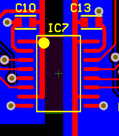

von Peter D. (peda)
Andreas S. schrieb:
> Empfohlen
> wird z.B. einer Überlappung der beiden Masseflächen über etliche mm^2,
> um eine sehr niederimpedante und großflächige Kopplung zu erzielen.
Also ich lese genau das Gegenteil:
"In applications involving high common-mode transients, care should be
taken to ensure that board coupling across the isolation barrier is
minimized."
Ich habe immer eine große Lücke zwischen den beiden GND unter dem IC
(siehe Bild).
Ich hatte allerdings mal wegen Lieferschwierigkeiten einen "scheinbar"
kompatiblen ISO7241 bestücken lassen und prompt funktionierte die
Schaltung nicht mehr. Ich konnte statisch andere Pegel auf beiden Seiten
messen, d.h. der Ausgang folgte mal dem Eingang und mal nicht.
Nach Umlöten auf AD ging wieder alles einwandfrei. Seitdem lasse ich die
Finger von den TI ISOxxx.

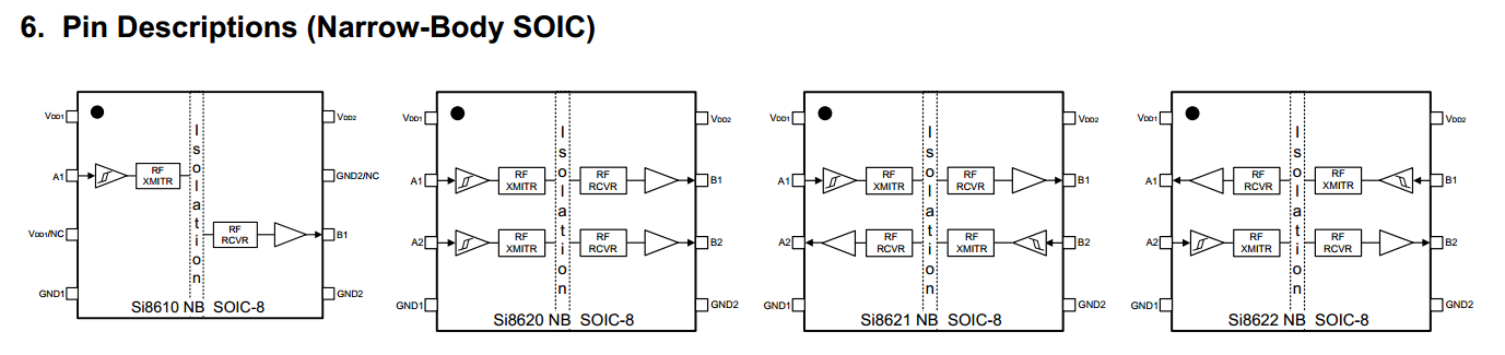

Da werf ich noch folgende ins Rennen:
SI8420
https://www.silabs.com/documents/public/data-sheets/si841x-2x-datasheet.pdf
Die Funktion ist ähnlich der der ADUM.
Die Silabs sind aber erheblich günstiger, so gegen den halben Preis
teils. Probleme konnte ich noch keine feststellen, und EMV habe ich mit
denen schon durch. Sowohl Immunität (Surge/Burst) als auch Abstrahlung.

von Master S. (snowman)
ohne alles gelesen zu haben, schau mal diese bausteine an:
https://www.silabs.com/documents/public/data-sheets/si861x-2x-datasheet.pdf
Einfacher geht's nicht, und sind auch nicht sonderlich teuer :-)
edit: ok, da war einer über mir schneller
