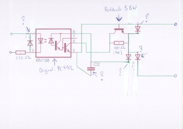

Es geht hier um eine spezielle Midi In Schaltung. Diese funktioniert mit
einem Gerät welches die seriellen Daten auf eine Gleichspannung von 12
Volt moduliert und dadurch mit zwei Leitungen auskommt.
Diese Schaltung hier empfängt die Mididaten (Standesgemäß mit OK) und
bereitet sie dann für das Empfängergerät vor.

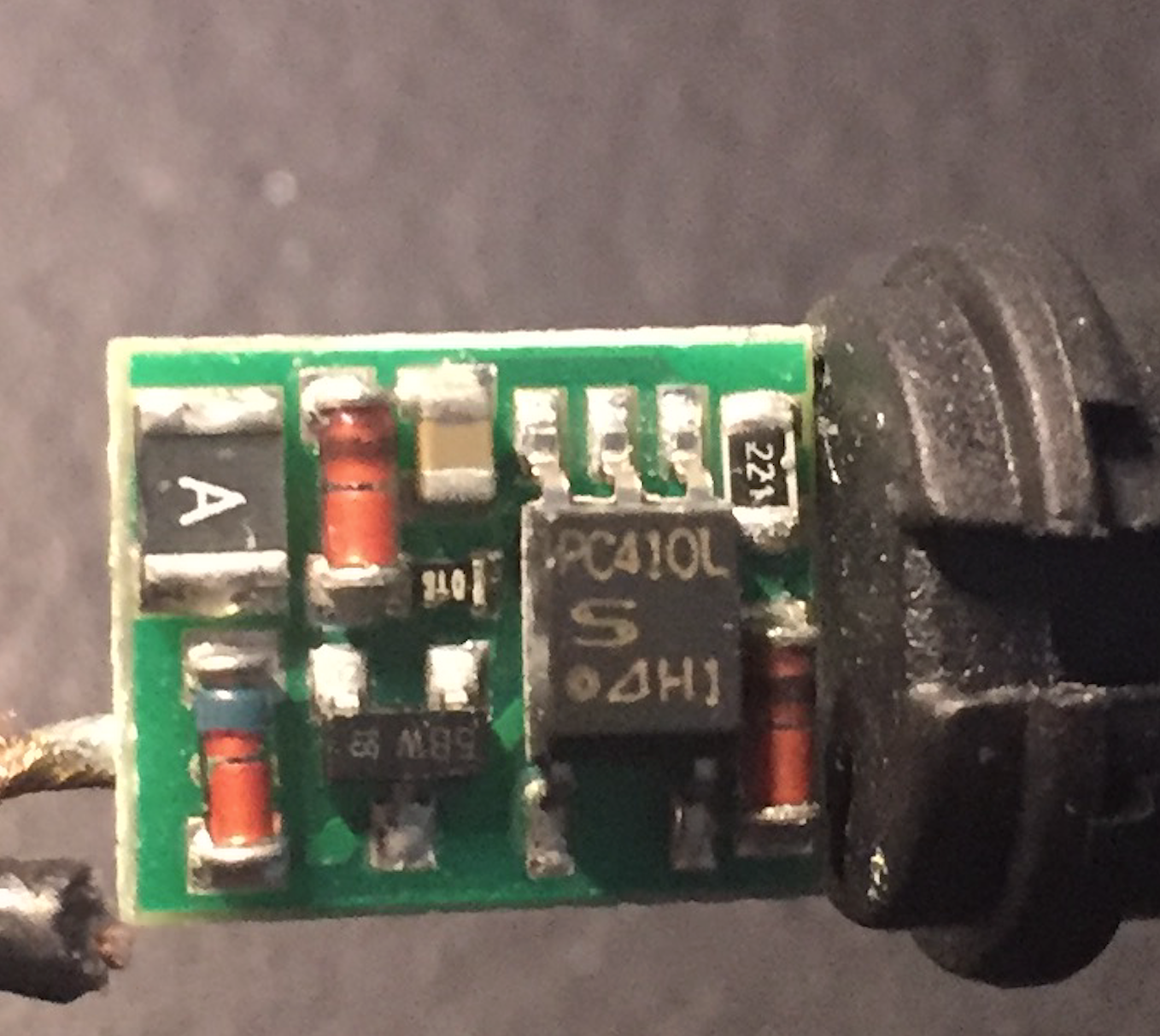

Die SMD Platine zu durchleuchten war knifflig aber letztendlich müsst
die Schaltung so aussehen. Bite verzeiht meine schlechten Eagle
Kenntnisse.
Der OK ist ein PC410L und der Transistor ein 5 BW.
Ich habe keine Ahnung welchen Wert der Kondensator besitzt. Kein
Aufdruck.
Die Diode die ich rechts unten einzeichnete und auf GND geht, ist auf
der Platine eine grösseres SMD Bauteil mit Aufdruck A. Laut Database
eine RF Diode.
Ich möchte die Schaltung für mein Selbstbau controller mit normalen
Bauteilen aufbauen. Weiss aber nicht welche ;-) . Vor allem die Dioden.
Ich danke im vorraus für Eure Bemühungen.
von Knut (Gast)
..hier die Original Platine.

Der PC410 ist ein Klon des HCPL-M600, der die SMD-Version des 6N137 ist.
Du könntest auch den H11L1 nehmen.
Die Diode am OK-Eingang ist normalerweise 1N4148, du kannst aber auch
irgeneine andere schnelle Diode (Si oder Schottky) nehmen.
C2 ist eine normaler Abblockkondensator, also 100 nF.
Die Dioden mitte unten und oben rechts sehen wie Schutzdioden aus. Das
würde bedeuten, dass der obere Anschluss GND ist. Kannst du das
bestätigen oder widerlegen?
Der OK funktioniert nur mit 5 V. Das impliziert, dass die Diode rechts
unten eine passende Zener-Diode sein müsste. (Der H11L1 würde auch mit
12 V laufen.)
von Knut (Gast)
Ja, auf dem Plan ist rechts oben GND.
Vielen Dank ;-)
von Knut (Gast)
Die Diode ganz rechts ist wohl falsch eingezeichnet ;-).

von El (Gast)
the 6n138 was what I had avaliable. i got the circuit working with 138
but not yet with my amp. the transistor could also be wrong on the
schematic above. collector is grounded not the base! anyway I'm trying
to achieve the same thing I guess but make it work with what I had.
if the comment is inapropriet and creates confusion please remove.
