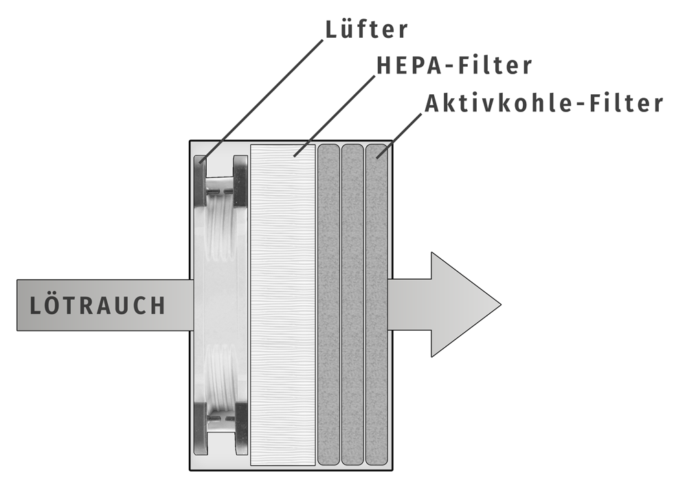

Vom groben Aufbau her würde ich dann folgende Staffelung vornehmen:
1. Griffschutz
2. Lüfter
3. HEPA-Filter (am besten mit Vorfilter für gröbere Partikel)
4. Aktivkohlefilter
Das Ganze würde ich dann durch ein simples Holz- oder Alugehäuse
einrahmen.

von H. Fuchs (Gast)
Im Anhang hier noch eine kleine Illustration der geplanten Schichtung :)

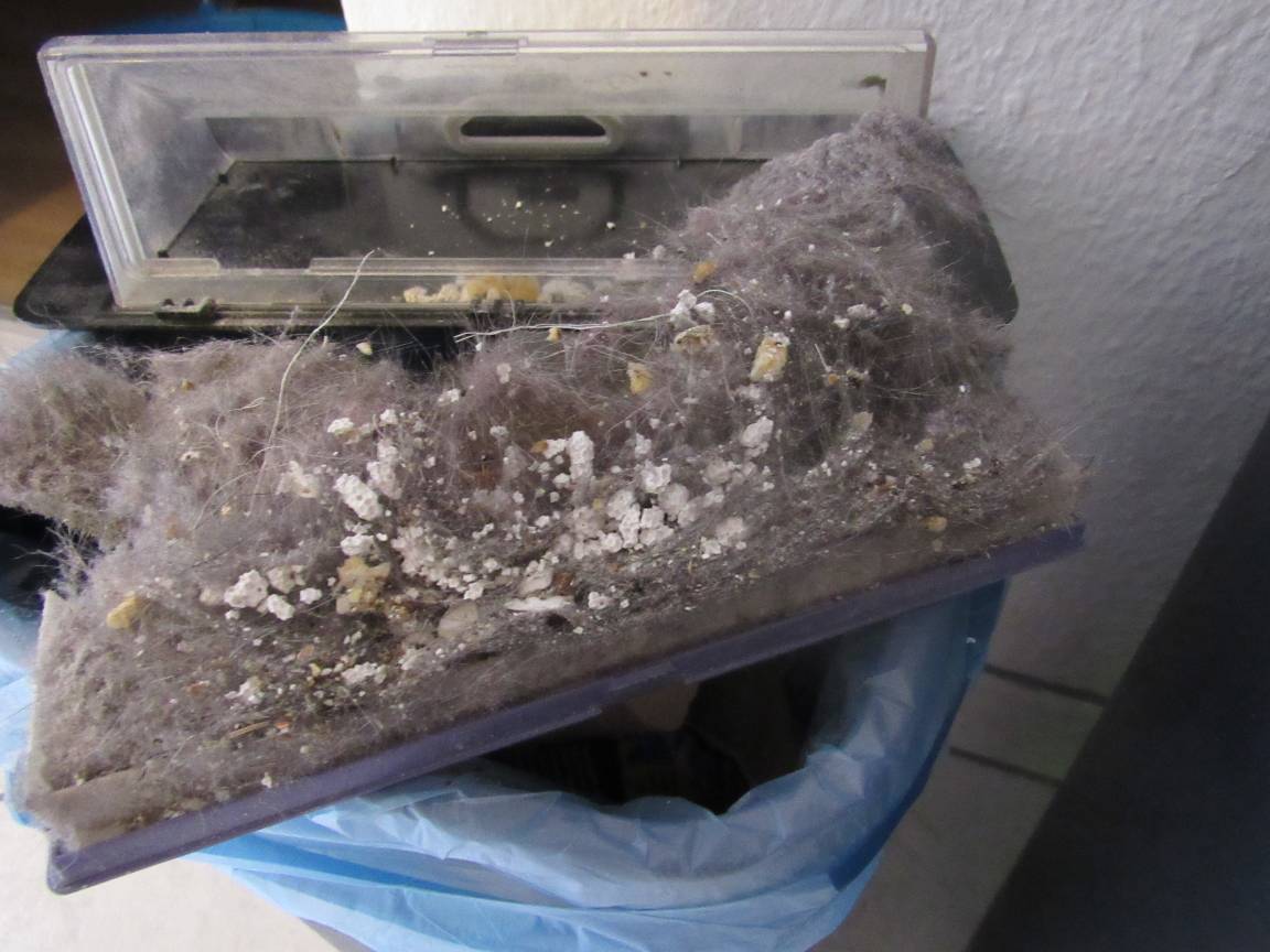

Ich verkneif mir mal die Polemik und belasse es bei einem Link :)
https://www.youtube.com/watch?v=KAaM0z9JjYc
Zum Thema "Fenster" siehe meinen Startpost.
von H-G S. (haenschen)
> Youtube-Video "A word on soldering and fume extraction"
Das dürfte Staub sein denn das kenne ich ... das sieht so aus wenn Luft
mit hohem Tempo über eine kleine Filtermatte eingesogen wurde.
Dass aber soviel nach nur einem Monat zusammenkommt klingt zwar komisch,
ist aber möglich bei hohem Luftdurchsatz.

Btw. Das aus den meisten Videos ist Staub der durch den Luftstrom
augewirbelt wird.

Dein gewünschter Filteraufbau wird einen sehr hohen Druckverlust haben,
was mit einem einfachen axialen PC-Lüfter nicht zu schaffen ist. Der
PC-Axiallüfter mit dem höchsten Druck, der mir bekannt ist, ist der
Scythe Ultrakaze mit 120mm Kantenlänge und 38mm Dicke und knapp 81 Pa
statischen Druck bei 3000U/min.
Du kannst auch Lüfter in Reihe schalten, jedoch musst du dann darauf
achten, dass du den Drallanteil unter Druckgewinn aufrichtest indem du
Leitschaufeln/Bleche einsetzt. Sonst können die Schaufeln des
nachfolgenden Lüfters aufgrund des Drallanteils die Luft nicht mehr so
gut nutzen. Alternativ kann du auch Radiallüfter nehmen, die haben vom
Bauprinzip her höhere Drücke.
Zweitens würde ich vor dem Lüfter auf der Saugseite ein gröberes
Filtervlies anbringen, um größere Staubteilchen abzufangen. Sonst
verstopfen diese sehr schnell deinen HEPA-Filter.
Drittens: AKF-Matten werden wohl kaum eine nennenswerte Filterwirkung
haben. Da brauchst du schon Aktivkohle-Granulat/Stäbchen, welches auch
entsprechend durch Rütteln verdichtet sein sollte, damit da keine dicken

Darüber hab ich mir auch schon Gedanken gemacht und ehrlich gesagt auch
noch so einige Bedenken.
Allein die gängigen HEPA-Strukturen scheinen (vom Gewebe her) nämlich
schon relativ dicht zu sein. Insbesondere natürlich bei
Billig-Varianten, die in der Hinsicht nicht weiter optimiert wurden.
Wenn man dann noch einen Vor- und Zwischenfilter einsetzt, sowie
ausreichend dicke Schichten Kohleflies oder gar verdichtetes Granulat
dahintersetzt, dürfte schon einiges an Luftwiderstand zusammenkommen. Da
wird wahscheinlich auch eine einfache Reihenschaltung nicht viel
bringen, weil die Strömung über die Tiefe gesehen nicht konstant genug
gehalten werden kann, was sich infolge wieder negativ auf die
Filterleistung auswirkt...
Ich habe in diesen Belangen gestern nochmal einige Zeit recherchiert und
bin zu keinem wirklich zufriedenstellenden Ergebnis gekommen.

von c.m. (Gast)
ich bin auf deiner seite wenn es um lötrauchabsaugung geht, aber das
video ist übertrieben, fast blödsinn.
im angehängten bild habe ich mal die filterbox meines saugroboters
abgelichtet. das ist der übliche füllstand nach jedem staubsaugen, das
gerät geht 3 mal die woche saugen, und ich habe ausschließlich laminat
und fliesen - kein teppich.
den dreck der im video gezeigt wird ist zum allergrößten teil einfach
der staub der in der luft rumschwebt, ein monat kumuliert.
zurück zum problem: lötrauch/dampf ist gesundheitschädlich und sollte
aufgesaugt oder weggeblasen werden. soweit sollten wir der gleichen
meinung sein, richtig?
das von dir gezeigte design wird allerdings weder das eine noch das
andere leisten können. der "pc lüfter" baut nicht genug druck auf, um
luft in ausreichender menge durch die filterschichten zu drücken.
wenn du auf "pc-lüfter" bestehst, dann lass die filter weg und lass den
luftstrom einfach den qualm wegblasen - am besten bei geöffnetem
fenster.

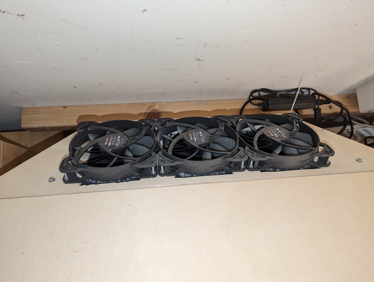

von J. S. (pbr85)
Möglich ist das schon, und ein von mir gebauter Lüfter aus 3 in Reihe
geschalteten Billig-120mm-Lüftern (mit 2 Leitschaufelbereichen
dazwischen) schafft es spielend durch einen 160m³/h Industrie AKF zu
saugen und zu blasen sowieso. Soweit ich mich erinnere gibt es da einen
Wert von 25% des Maximalvolumenstromes, die erreicht werden müssen,
damit eine ausreichende Filterwirkung erreicht sichergestellt wird. Ich
kam laut meiner Messung auf etwa 80m³/h, indem ich die
Strömungsgeschwindigkeit gemessen habe und dann mit der
Querschnittsfläche des Luftkanals multipliziert habe. Würdest deine
beiden schon ziemlich starken Lüfter in Reihe schalten, mit
Leitschaufeln dazwischen und am Ende, könntest du da schon durch einiges
an Filterschichten blasen.

Und ja, ich habe eine BORA mit Abluft nach unten in Umluft mit
Aktivkohlefilter. Der ist aber schon nach wenigen Wochen "voll", von
wegen "ein Jahr".

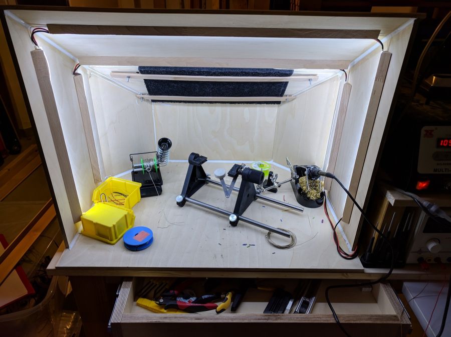

ich habe mir eine Absaugung gebaut (siehe Bild). Einsatz nur hobbymäßig.
Da ist eine Aktivkohlefiltermatte (Zubehör für eine Airbrush-Kabine) und
darüber dann 3 BeQuiet-120mm-Lüfter (PureWings2).
Beim Löten wird zumindest aller sichtbarer Rauch eingesaugt und oben
kommt nichts sichtbares mehr heraus. Auch die Luftqualität im Raum zeigt
keine subjektiven Auffälligkeiten.
An den Lüftern sieht man, dass hier auch Luft noch von der Seite
angezogen wird (Staubablagerungen), aber das stört nicht. Die Matte habe
ich jetzt seit einigen Jahren im Einsatz und bisher noch nicht
gewechselt.
Ausserhalb der Werkstatt löte ich ohne Absaugung - da merke ich durchaus
einen riesigen Unterschied.
Für den Hobbybereich ist das denke ich völlig ausreichend und mit sehr
überschaubaren Materialkosten verbunden (die Lüfter ca. 10 Euro/Stück,
die Matte waren glaub auch so 10-15 Euro). Zusammen mit LED-Strips und
einer Master-Slave-Steckdose zum automatischen Einschalten mit der
Lötstation bin ich da völlig zufrieden.
Grüße Micha
