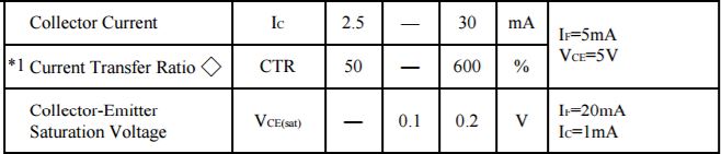

Hey,
Ich habe mehrere Netzte die voneinander galvanisch getrennt betrieben
werden  sollen. Dazu wollte ich den folgenden 4-Fach Optokoppler
verwenden LTV-847S.
Ich würde den Eingang gern mit If= 5mA bis max. 10mA betreiben. Am
Ausgang möchte ich eine Spannung von 24V DC schalten mit einem Strom von
ca. 30mA
http://docs-europe.electrocomponents.com/webdocs/13e4/0900766b813e4196.pdf
In der Produktübersicht steht nun ein CTR von 600%.
Im Datenblatt auf Seite 10  steht aber nun ein Beispiel für If= 5mA
und zwei Angaben mit einer Verstärkung von 50% bis 600%.
Ich verstehe nicht wovon es jetzt Abhängt, ob die Verstärkung im
Extremfall 50%, 600% oder einen Wert dazwischen beträgt?
Mit was für einer Verstärkung habe ich in meinem Fall zu rechnen.
Wäre nett wenn mir da jemand weiterhelfen könnte.
Gruß Sven
Okay.
 Ich finde nur die ohne Bezeichnung (No Bin) zum verkauf.
Das soll dann bedeuten, dass der Optokoppler eine Streuung bei der
Verstärkung  von 50% bis 600% haben kann?
Bei Vierfach-Optokopplern wird eine geringere Streuung üblicherweise nie
garantiert.
Aber du könntest einfach viermal LTV-817S-D (oder einen anderen
PC817-Klon) nebeneinander setzen.
Wie schnell musst du denn schalten? Wenn es auf Geschwindigkeit nicht
ankommt, könntest du Darlingtons nehmen. (Oder wenn du noch Platz hast,
einen Extra-Transistor schalten.)
