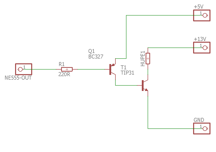

Hallo ich würde gerne mit meinem ILC555 einen Transistor ansteuern
welcher 12V an eine KFZ Hupe leiten soll. Betrieben wird der ILC555 mit
5V welchen Transistor nehme ich am besten und welchen Widerstand zur
Basis?
von Chris F. (chfreund) Benutzerseite
Wieviel Strom/Leistung hat die KFZ-Hupe?
von Max M. (fesco)
50 W also 4.16A wie wäre denn die allgemeine Berechnung für spätere
Anwendungsfälle?
Der ILC555 will höchstens 20mA rausgeben. Um auf 4,16A zu kommen braucht
man eine Stromverstärkung von 208 und einen Transistor der das abkann.
Da es tausende Lösungen gibt nehme ich einfach mal eine zum Vorrechnen.
Beispiel für BC327-25(PNP) und einen TIP41(NPN).
4,3V/20mA=215Ohm -> 220 Ohm. Dann an den Ausgangskreis (5V) vom BC327
den TIP41 anschliessen und daran die Hupe. Das geht auf jeden Fall gut
weil Du mit ~19mA und der Verstärkung vom BC327 auf einen guten Wert
kommst für die 4-5A.
Brauchst Du da einen Plan von?

Hier ist die Schaltung, soll aber ein TIP41 und nicht 31 sein.

von ArnoR (Gast)
Die man besser nicht bauen sollte. Der BC327 wird mit üppigem Basisstrom
eingeschaltet und schließt praktisch die 5V kurz. Je nach
Strombelastbarkeit der 5V steigt die Schaltung aus oder Q1 und evtl. Q2
brennt ab. Daher anstelle Basisvorwiderstand einen Widerstand in die
Emitterleitung des BC327 legen.
von MaWin (Gast)
Ist schon Freitag ? Was soll das, als Trollbeitrag einem Fragenden so
eine fehlerhafte Schwacgsinnssschaltung zu präsentieren ? Weil man sich
diemisch freut, wenn's knallt ?

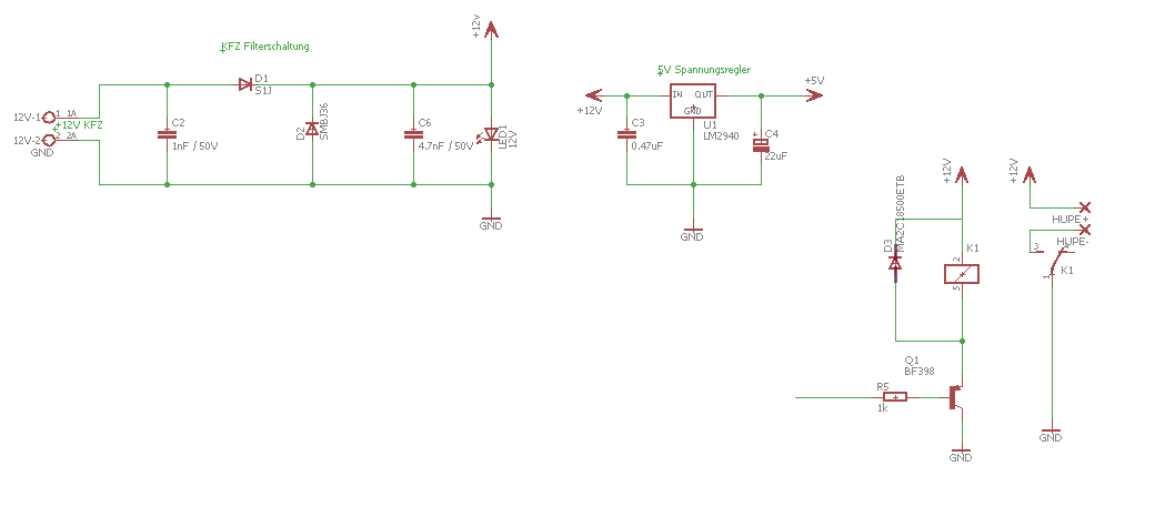

von Michael B. (laberkopp)
Max M. schrieb:
> wie würde ich das richtig schalten?
Erst mal den ILC555, der maximal 18V aushält, vor den Widrigkeiten des
KFZ Bordnetzes schützen: Filterschaltung gegen die KFZ Impulse
http://www.dse-faq.elektronik-kompendium.de/dse-faq.htm#F.23
Sonst könnte ein durchgerummster 555 zu dauerhupen führen.
Dann den ILC555 einen Transistor und ein Relais schalten lassen (wurde
das nicht schon geschrieben?)
             bisheriger Hupenknopf
        Masse--o/ o--+--Hupe--Sicherung-- +12V
             +--Rel--+-- +12V
             +--|>|--+ MA2C18500ETB
ILC555--1k--|< BF398 (wegen Spannungsfestigkeit)
             |E
           Masse
Und da setzt man ein Relais ein, das auch im Auto eine Hupe schalten
kann, also nicht das kleinste billigste. Die induktive Rückspannung
belastet es nämlich ziemlich. Immerhin nur im Alarmfall.
von Max M. (fesco)
So habe ich das.
Als Relais würde ich das 12V 20A SRA-12VDC-CL nehmen

von Manfred (Gast)
Geht's noch?
150V ist ganz nett, aber max. 100mA sind für ein Kfz-Relais arg dünn.
Datenblatt von Hand mit Schreibmaschine getippt deutet auf ein aktuelles
Bauelement hin.
Schalten in der Masseseite mit einem PNP ist wenig sinnvoll, etwas
Restspannung oder Abfall im Schutz des Timers und schon geht der PNP
nicht mehr sicher zu. Da gehört ein NPN hin.
Dem Alter angemessen könnte ich einen MJE340 empfehlen, der bestimmt
ähnlich schlecht beschaffbar ist, aber noch mehr Spannung aushält.

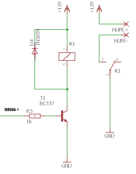

von Manfred (Gast)
Michael B. schrieb:
> Sieht ok aus, wobei der ILC555 nicht mit 5V laufen muss, aber kann,
Na klar doch, bei -7V UBE ist der BF398 ganz sicher zu!
Daß es ein PNP ist, auch bei BC327, habe ich übersehen, natürlich sollte
es ein NPN sein, BC337 oder eben "150V NPN TO92 300mA".
von Manfred (Gast)
Michael B. schrieb:
Also den deutlichen Hinweis an Max: Die genannten Transistoren sind
ungeeignet, es muß ein NPN werden, z.B. ein BC337.
Und: Der Emitter gehört an Masse, das Relais an den Collector.
von Max M. (fesco)
Max M. schrieb:
> Als Relais denke ich das
Nimm, wie schon geschrieben, ein KFZ Relais. Eine Hupe ist eine ekelige
Last, da gehen solche Spielzeugrelais wie du sie aussuchst schnell
kaputt.
Wenn der ILC555 mit 5V statt 12V läuft, kann man die 1k zu 330R
verringern.

Eine Kfz-Hupe ist aus Sicht der Elektronik ein ganz widerliches Teil,
mehr Sauerei auf der Versorgungsleitung als diese kann man kaum
veranstalten.
Ich würde ein handelsübliches Kfz-Relais mit Anschraubbefestigung
nehmen, dieses nahe der Hupe montieren (kurzer Leitungsweg) und aus der
Elektronik nur das Ansteuersignal liefern.
Sicherung nicht vergessen!
Ihr habt ja schon recht, es sollte noch ein Widerstand den Basisstrom
für den TIP41 einstellen. Das könnte durchaus die Standzeit der
Schaltung erhöhen. ;-P
