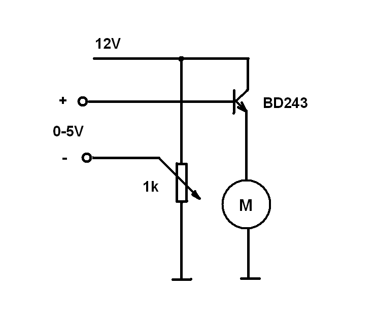

Hallo zusammen, ich bin in der Lage, Schaltungen nach Plan zu löten aber
nicht zu erfinden.
Ich möchte mir gerne einen linearen DC Spannungsverstärker von 0-5V zu
6-12V bauen. Die 0-5V kommen von dem Board meines 3D Druckers die einen
Lüfter regeln sollen. Über diesen Ausgang am Board möchte ich aber einen
12V Lüfter regeln weil ich einen bestimmten Lüfter verwenden muss.
Zusätzlich steht ein 12V DC Netzteil bereit, welches auch das Board
versorgt.
Der Lüfter hat eine:
Betriebsspannung von 6...13.8V
Starting Power 6 V
9.8 Watt und 890mA.
Da der Lüfter erst ab 6V sich anfängt zu drehen möchte ich gerne ab
dieser Spannung starten. Hätte einer dazu einen Schaltplan ggf. mit
Formeln falls ich dort etwas umrechnen muss?
Freundliche Grüße
Gast #4983258
Vielleicht reicht das schon? Mit dem 1k Widerstand stellst Du am Ausgang
6 bis 7 Volt ein und der Rest kommt von den 0 bis 5 Volt. Wenn Du es
genauer haben willst, wird es richtig kompliziert (mit
Operationsverstärker, Hilfsspannungen und den ganzen Kokolores).
Gast #4983357
Wenn er eine gemeinsame Masse hat, geht das nicht!
Aber 3D-Drucker haben dafür einen PWM-Ausgang, der per Software auch
noch auf die kleinste Drehzahl eingestellt werden kann!
Gruss Chregu
