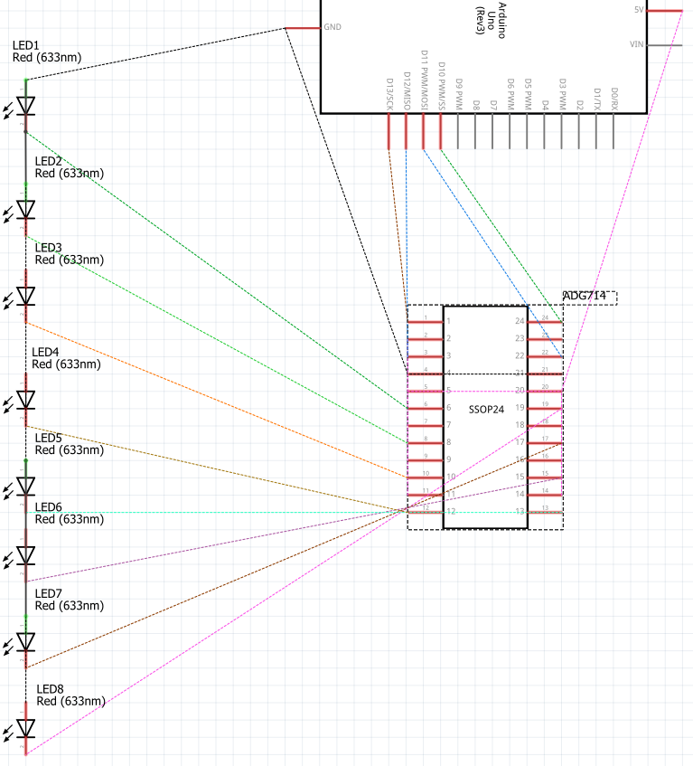

Die Verkabelung ist auch korrekt:
D13(CLK) ----> Pin1   ADG714 SCLK
D12(MISO)---> Pin3   ADG714 DIN
D11(MOSI)---> Pin22 ADG714 DOUT
D10(SS) -----> Pin24 ADG714 /SYNC
An dem Analog Switch habe ich jeweils an Source eine 5v Spannung (Selbe
Leitung die auch den IC versorgt) angeschlossen und die LEDs hängen mit
330Ohm Vorwiderständen jeweils an Drain.
Anbei das Datenblatt zum Analog Switch.
Jemand eine Idee ?

von Kord F. (korduner)
Anbei ein Schaltplan das ich fix mit fritzing erstellt habe. Ich habe
die Vorwiderstände nicht eingezeichnet, sind aber vor jeder LED jeweils
330 Ohm dran.
Wieso ?
Output auf IC Input und umgekehrt...
Die Verkabelung war auf dem Arduino Uno ja auch nicht anders.
Ich habe nichts verändert ausser den µC
von Einer K. (Gast)
(MOSI) ist der Master Output
(DOUT) ist der Slave Output
Output arbeitet gegen Output.
Rauch droht!
Dann ist sie da auch schon falsch gewesen.
Haben nur alle übersehen, incl. meiner Wenigkeit.
Oh, Danke !

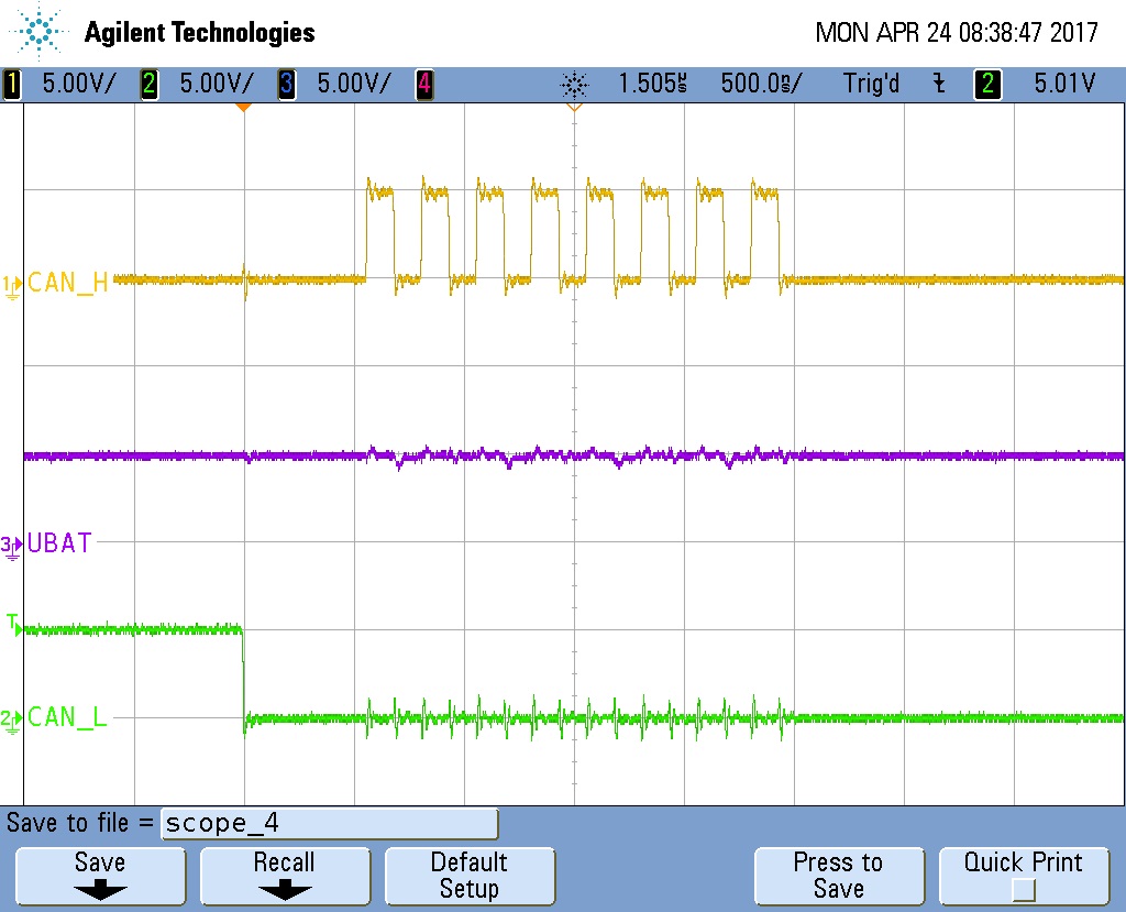

Ich habe nochmals die Verkabelung überprüft alles iO. Mein CLK und SS
Signal sehen auf dem Oszi auch gut aus, was mich jedoch stutzig macht
ist das MISO Signal. Das müssten doch 5V sein ?
Bzw. der Bitfolge entsprechen die gesendet wird.
Mein Code:
#include <SPI.h>
int reset = 9;
void setup()
  pinMode(SS, OUTPUT);
  pinMode(MISO, OUTPUT);
  pinMode(reset, OUTPUT);
  SPI.begin();
  SPI.beginTransaction(SPISettings(1000000, MSBFIRST, SPI_MODE0));
  digitalWrite(SS, HIGH);
  digitalWrite(reset, HIGH);
void loop()
  SPI.begin();
  digitalWrite(SS, LOW);
  SPI.transfer(B10101010);
Anbei ein Bild vom Oszi:
Gelb: CLK
Grün: SS
Blau: MOSI

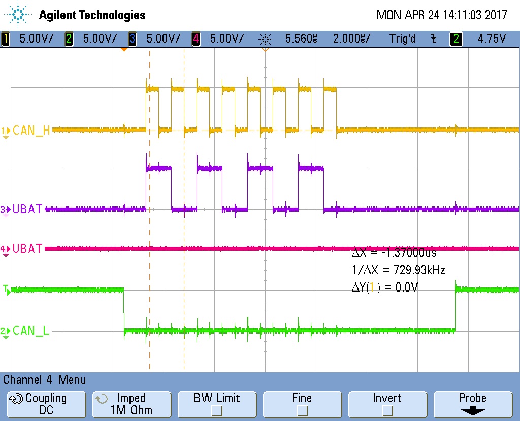

Sorry, das sollte natürlich beides mal MOSI heißen.
Das MOSI Problem ist mittlerweile auch behoben, nur tut sich leider am
Analog Switch IC immer noch nichts.
Anbei das aktuelle Oszi Signal.
Gelb= CLK
Blau= MOSI
Grün= SS
Das beginTransaction habe ich benutzt um die SPI Modi zu variieren, weil
ich die Vermutung hatte das vielleicht nicht der korrekte SPI Mode
eingestellt war.
