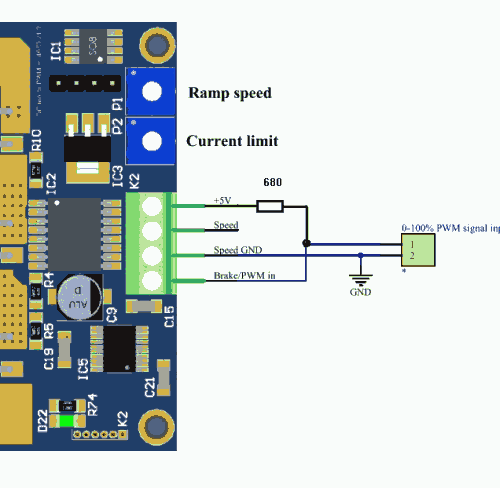

Torsten80 schrieb:
> Das PWM Signal ist ein geschaltetes Massesignal... Spannung ist da also
> auf dem Steuergeräteausgang nicht drauf.
Das klingt nach dem üblichen 'Open Collector' Ausgang. Der Ausgang
besteht steuergeräteintern aus einem NPN Transistor, der an der Basis
angesteuert wird und dessen Kollektor nach aussen geführt ist.
Um daraus ein 12V PWM Signal zu machen, reicht ein Widerstand vom
Ausgang nach +12V (wenn du ein 12V PWM Signal brauchst) oder nach +5V,
wenn dir ein 5V PWM Signal reicht. Deswegen macht man das mit dem Open
Collector Ausgang so.
Als Widerstand (gemeinhin auch Pullup genannt, weil er gegen Plus geht)
kannst du einen Wert nehmen, der den internen Transistor nicht
überfordert. Wenn du keine Angaben über den max. Strom hast, den der
Ausgang liefern kannst, nimmst du konservativ erstmal 1 - 2,2 kOhm  von
+12V, oder, wenn 5V PWM reichen, einen 560-680 Ohm von +5V zum
Steuerausgang. Direkt am Ausgang greifst du das Signal ab, das du auf
den Power Controller schickst.
Einen Transistor oder andere Bauteile kannst du dir sparen, der eine
Widerstand reicht.

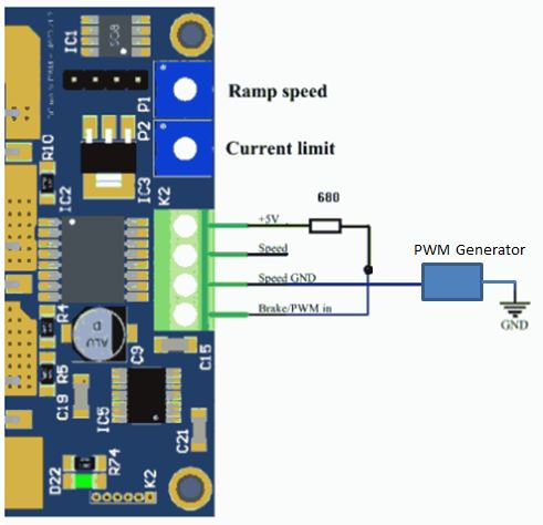

Torsten80 schrieb:
> dass ich da
> mit der Endstufeneingangsspannung auf max. 8V komme?
Brauchst du doch gar nicht. Der Power Controller akzeptiert doch von
3,3V bis 10V PWM Pegel. Am Poti Anschluss stehen 5V zur Verfügung. Du
legst also einfach einen Widerstand (wie oben beschrieben z.B. 560-680
Ohm) von der 5V Klemme auf den PWM Eingang. Siehe das Bild.

von Torsten80 (Gast)
ich habe jetzt soweit alles zusammengebaut und angeschlossen... über
einen normalen Poti kann ich die Pumpen jetzt hoch- und runterregeln.
Das System funktioniert also grundlegend schon mal.
Allerdings funktioniert meine PWM gesteuerte PWM Regelung immer noch
nicht. :-( Ich habe zwei mögliche Fehlerquelle ausgemacht...
1. Meine Verkabelung ist falsch...
Momentan habe ich sie so angeschlossen:
---[PWM Controller +5V]o---|640|---┐
---[PWM Controller PWM in]o-------<┘
---[PWM Controller GND]o----------------[PWM Generator]---> GRD
Alternativ könnte ich mir auch noch folgende Schaltung vorstellen...
allerdings weiss ich nicht ob die überhaupt so funktionierten kann bzw.
habe ich auch Schiss dass ich so etwas am PWM Generator grillen
könnte...
---[PWM Controller PWM in]o--------┴---[PWM Generator]---> GRD
---[PWM Controller GND]o--------> GRD
2. Falls es mit der ersten Schaltung funktionieren sollte, dann bleibt
nur noch Option zwei, nämlich dass der PWM Controller tatsächlich
unwillig ist mit dem 72Hz Signal vom PWM Generator zu arbeiten. :-/
Kann mir jemand dazu eine einfache Lösung anbieten mit der ich die
Frequenz von 72Hz auf >100Hz hochsetzen kann?
Danke und Gruß
Torsten
von Michael F. (sharpals)
was passiert dann ? Knurrt es ? Oder reagiert garnichts ?
Kannst du ein Oszilloskop bekommen ? Nicht, daß deine Pegel nicht
stimmen und  es deshalb zu problemen kommt.
Ich finde jetzt leider deinen PCM-generator nicht , hab ich ihn
übersehen ?
Gruß Michael
Ich habe dir doch oben ein Bildchen gepostet, was ich mit viel Mühe
hingekliert hatte:-P
Beitrag "Re: Hilfe bei PWM controller Ansteuerung"
Bei deiner Ascii Grafik blicke ich nicht ganz durch, wo ist denn der PWM
Ausgang nun angeschlossen?
Ausserdem darfst du nicht vergessen, die Jumper auf der Endstufe auf
externe PWM zu setzen.
@Matthias: Ich hatte ja wirklich fest vor mich an deinem Bild zu
orientieren - allerdings hab ich doch das Problem, dass aus meinem
Steuergerät nur ein Kabel herauskommt und nicht wie bei dir beschrieben
zwei.
Entsprechend habe ich das Ganze so wie auf dem Bild verkabelt in der
Annahme das es so tut.
Ein Oszi habe ich... Gemessen zwischen 5V-in und Speed GRD habe ich ein
schönes 50% PWM Signal... dennoch tut sich rein garnichts.
Verlinke doch mal bitte den PWM Generator, den wir bisher immer als
Blackbox angesehen haben.
Der hat mit Sicherheit einen Masseanschluss, der mit der Masse des
Endstufe verbunden werden muss.
Und dann hat er einen PWM Ausgang. Der scheint dir aber Probleme zu
bereiten, die ich im Moment nicht ganz durchblicke, weil du so komisch
zeichnest.
Zwei Dinge sind auf jeden Fall wichtig. Wenn du den PWM/Brake In Eingang
an der Endstufe benutzt, müssen die Jumper auch so stehen.
Das zweite - wir haben oben auch noch eine Alternative, die den Poti
Eingang der Endsufe benutzt, als zweite Option erwähnt:
        680                      +5V vom Potianschluss
   |                              Speed Input (Poti Mode)
o>-+---|===|----+-------|===|----+->
von PWM 470     |+       470     |+
               === 22µF         === 22µF
Masse           |                |
o---------------+----------------+->
Das ist eine um einen Pullup 680 Ohm ergänzte Schaltung des Tiefpasses
von oben.
Hmm, verlinken kann ich den PWM Generator nicht... eigentlich handelt es
sich dabei um eine Unterfunktion in einem Steuergerät eines Fahrzeuges.
Derjenige der das Steuergerät verbrochen hat, hat mir erklärt, dass
dieser PWM Generator nichts anderes macht als das Kabel im PWM Takt auf
Masse zu schalten. Deswegen habe ich da auch nur ein Kabel dran, was
rauskommt.
Besser kann ich es leider nicht erklären - ich hoffe du verstehst was
ich meine?! :-/
Grüße
Torsten
> ich meine?! :-/
So ungefähr. Na, dann probier doch die Shaltung aus meinem vorigen
Posting, dazu muss die Endstufe wieder auf Potimodus gejumpert werden
und du baust den Tiefpass, so wie wir ihn vor einiger Zeit mal
gezeichnet haben.
Die einzige Ergänzung ist nun der 680 Ohm Pullup, der an die Endstufe
auf die +5V Speisung geklemmt wird, die eigentlich mal fürs Poti gedacht
war.
Die unterste Leitung im Bild geht an die Steuergerät Masse und die
Endstufen Masse.
