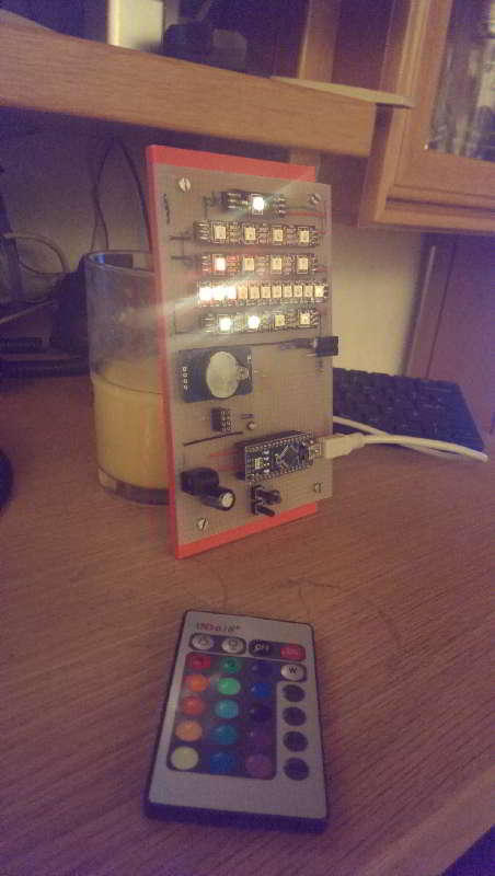

von Joachim B. (jar)
von Malte _. (malte) Benutzerseite

von Harald W. (wilhelms)
Bernhard S. schrieb:
> Noch eine Idee...
> Farbanzeige mit 6 RGB-LEDs, Code wie bei Widerstandsringen
...und wie stellst Du braun und grau dar?

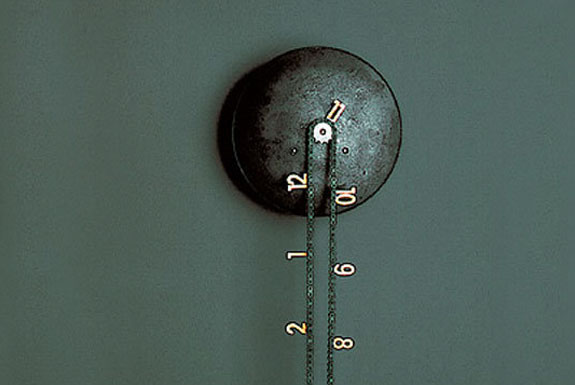

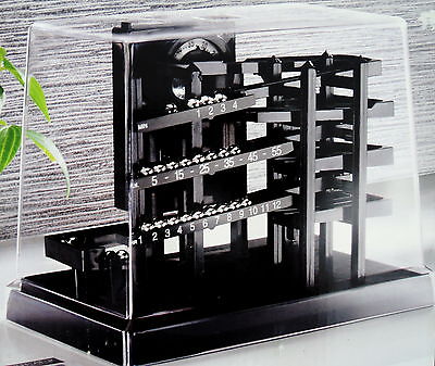

- Farrahdkettenuhr
- Uhr aus einem Hotel, keine Ahnung wie man die bezeichnen soll
- Kugeluhr

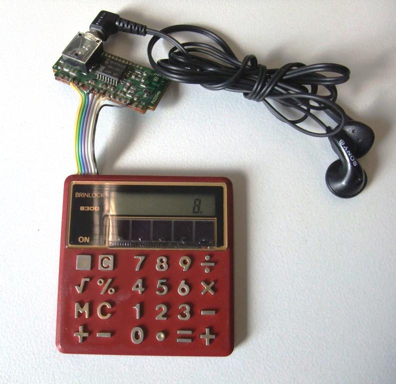

Sprechender Taschenrechner für Blinde mit erhabenen Ziffern zum Fühlen.
Dieses Produkt würde mich zu einer sprechenden Uhr inspirieren, oder
eine Uhr mit Segmente aus Holzstäbchen die mit Hubmagneten aus einer
Holzstäbchenfläche herausgedrückt werden.

3 (große) Holzringe mit Innenverzahnung und 3 Schrittmotore für Stunden,
Minuten und Sekunden. Ähnlich deiner Fahrradkettenuhr.

Hier ein kurzes Video zur Hoteluhr. Leider ist es etwas verwackelt und
auch sonst von der Qualität her eher bescheiden.
https://m.youtube.com/watch?v=FNxiFOUKpZ4
Die Kugeluhr wäre doch auch mal ein schönes Led-Projekt.

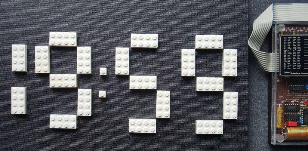

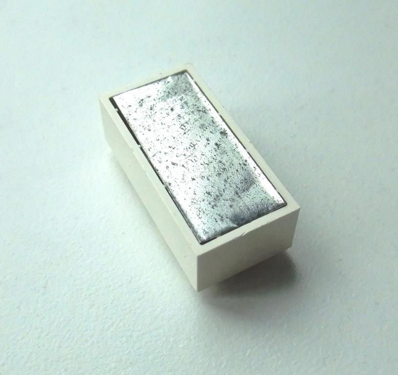

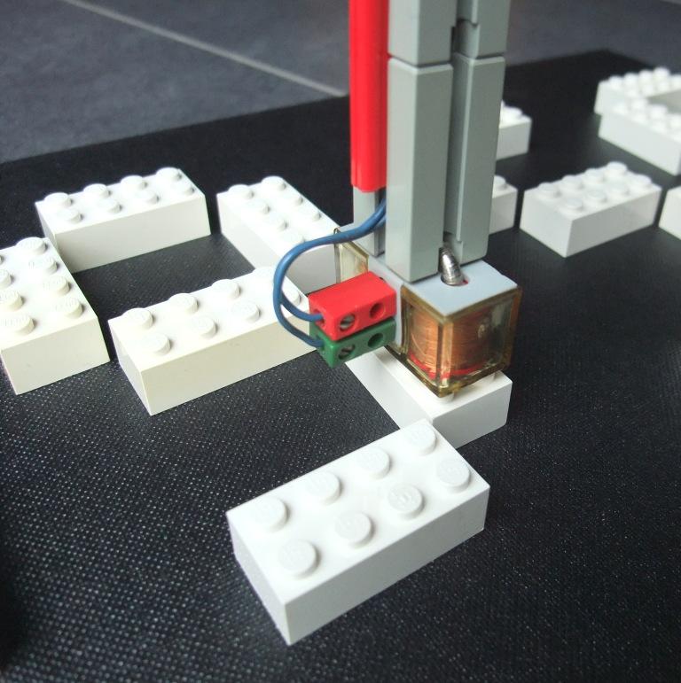

von Ralf (Gast)
Eine LEGO-STEIN-Uhr. Ein Portalkran mit dem
Fischertechnik-Computing-Baukasten gesteuert. Der Kran kann den Magneten
in der Z-Achse bewegen und um 90° drehen. Die Legosteine müssen von
innen ausgefräst werden, damit ein kleiner Eisenklotz eingeklebt werden
kann.
Da eine Zeitumstellung von 19:59 Uhr auf 20:00 Uhr länger als eine
Minute dauert, würde es ausreichen die Zeit nur alle 5 Minuten zu
erneuern. Das gleiche gilt auch für die Umstellung von 23:59 Uhr auf
0:00 Uhr.
Eine Lego-Mindstorm-Steuerung braucht wahrscheinlich auch länger als
eine Minute.
Wer noch einen alten 2D-Plotter mit Schrittmotoren hat, könnte damit die
"Eine-Minute-Marke" knacken.

Farrahdkettenuhr

Kugeluhr

von Uwe B. (boerge) Benutzerseite
Martin O. schrieb:
> Anzeige:
eine interessante Uhrdarstellung, welche mit mit 15 LEDs o.ä.
realisierbar ist, ist mir gerade noch eingefallen:
http://bralug.de/wiki/Triangular_Binary_Clock
Uwe
...da ich gerade gesehen habe, dass der Link zur Beschreibung der
Zeitdarstellung ins Leere läuft:
1.Zeile: 360min
2.Zeile: 120min
3.Zeile: 30min
4.Zeile: 6min
5.Zeile: 1min
Farbumschlag kennzeichnet AM/PM (wenn man es braucht...:-))
