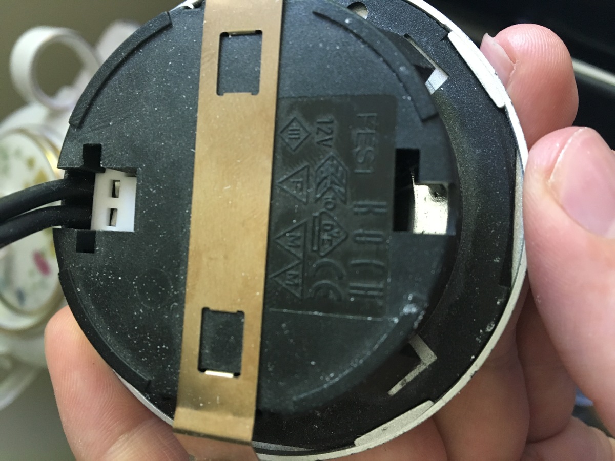

Ich habe hier mal ein Bild vom Converter.
Bert S. schrieb: > Ich hoffe die 3W sind auch wirklich vorhanden. Mit Sicherheit nicht. 3W bei der kleinen Bauform würden die LEDs thermisch killen.
Bert S. schrieb: > Ich habe hier mal ein Bild vom Converter. Sonst steht da nichts weiter drauf?

Bert S. schrieb: > Ich habe hier mal ein Bild vom Converter. Sieht aufgrund der Größe wie ein elektronischer Halogentrafo aus. Da der Drahtglühwendel einer Halogenbirne die Ausgangssignalform egal ist, wird dort wie bereits geschrieben kein Wert auf Gleichrichtung und Glättung gelegt, etwas das für Led-Betrieb vorteilhaft wäre. Wenn die Led allerdings im Mischbetrieb mit einer Halogen-Birne funktioniert, dann könnten die Gleichrichterdioden in der Led-Birne bereits schnell genug sein. Da Leds höherer Leistung üblicherweise heiß werden, ist selbst bei prinzipiell funktionierenden Led-Birnen schwer festzustellen was nun Wärme produziert, die Leds oder die überforderten Gleichrichterdioden. Im ungünstigen Fall sind die Dinger dann eben schneller kaputt, also nix mit 25000 Stunden, wobei es ganz darauf ankommt, was in der Lieferung aus China nun genau verbaut ist. Mehr Sicherheit würden nur für LEDs vorgesehene Netzteile bieten und selbst dann können sich die Leds bei zu geringer Kühlung zerkochen. Tot ist dann auch tot, nur der Grund ist ein anderer.
