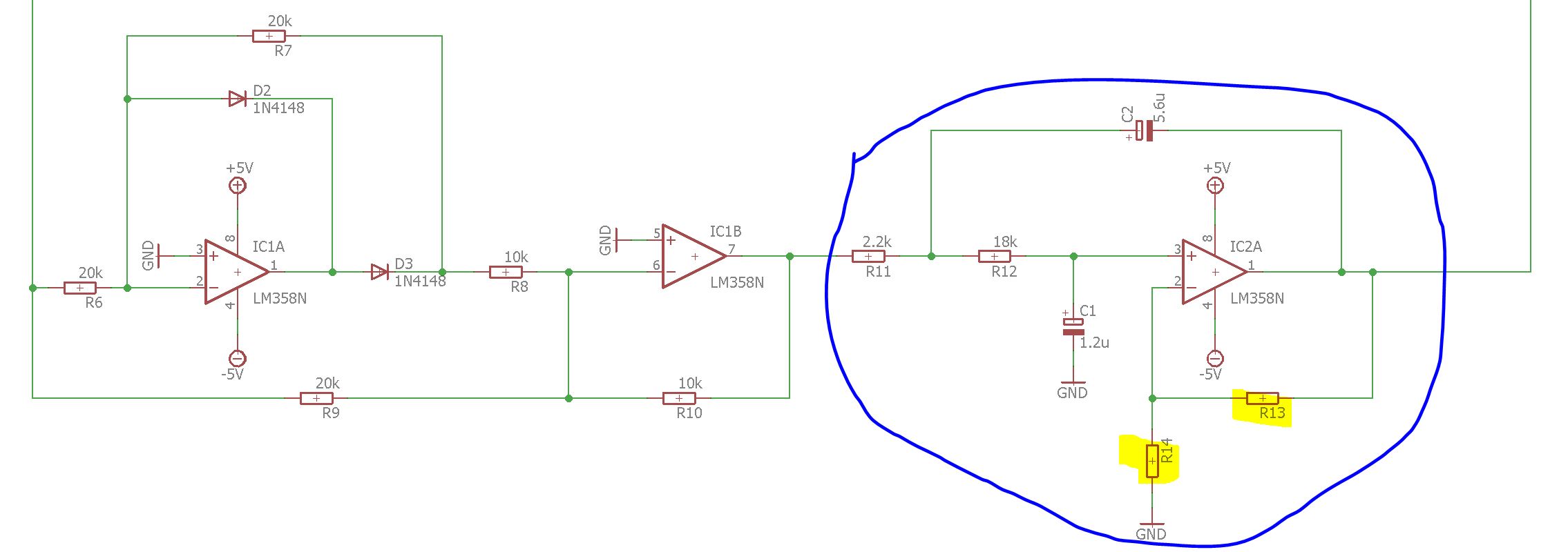

Ich komme leider nicht drauf, wie ich die Bauteile dimensionieren kann.
Meine Frage: Wie kann ich die 2 Widerstandswerte von R13 und R14
berechnen? Am Eingang (vor dem Gleichrichter) liegen 3,3 V Eff/sinus 50
Hz. Das Ziel ist es, am Ausgang des Sallen-Key-Filters auf 3,3V
Gleichspannung zu verstärken. Blaue Kennzeichnung (siehe Bild) ist ein
Sallen-Key-Filter 2.Ordnung.
Würde mich sehr freuen, wenn mir damit geholfen wird.

OK, kleiner Denkanstoß: es scheint doch soetwas wie ein
"Spannungsteiler" zu sein, oder? Also teilt er die Ausgangsspannung und
füttert damit den INVERTIERTEN Eingang. Da haben wir es wohl mit
Gegenkopplung zu tun.
Jetzt überlegst du dir sie Signalform, die am NICHTINVERTIERTEN Eingang
anliegt und beachtest dabei die Regel die besagt "Ein OpAmp steuert mit
seinem Ausgang soweit aus, bis die Spannungsdifferenz an seinen
Eingängen zu 0 wird"
Und mit diesem Info schaust du dir mal bitte die Beschaltung für einen
Verstärker nach. Du dürftest Ähnlichkeiten entdecken :-)

> Wie kann ich die 2 Widerstandswerte von R13 und R14 berechnen?
Die Rechnung ist ziemlich aufwändig, weil die neben der Verstärkung auch
die Filtercharakteristik bis hin zum Oszillator bestimmen. Daher kann
man R13/R14 nicht frei wählen, um eine beliebige Verstärkung
einzustellen.
Eine Möglichkeit, zu einer bestimmten Verstärkung zu kommen, ist die
Beschaltung der Filterstufe so zu wählen, dass sich der gewünschte
Frequenzgang ergibt und die Verstärkung der Schaltung mit R10
einzustellen.

Der Schaltung darfst du am Eingang keine 3.3Veff (=4.6Vss) geben.
Dann ist der IC1B längst übersteuert, denn er soll ja das Eingangssignal
um Faktor 2 verstärken (R10 und R9). Das geht nicht mit +/-5V
Versorgung.
Ansonsten ist dessen Ausgang negativ und der nachfolgende
nichtinvertierende Verstärker macht da niemals ein positives Signal
draus.
Ansonsten: der aktive Doppelweg-Gleichrichter liefert Sinushalbwellen,
deren Mittelwert würde dein Tiefpass ausgeben. Also, berechne mal für
die 3.3Veff bei Vollweggleichrichtung den Mittelwert des Signals. Dann
hast du den Faktor, den dein letzter Verstärker noch liefern muss.
