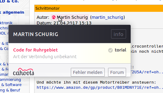

von Uhu U. (uhu)
Martin S. schrieb:
> Bei niedrigem Amper eher leis und je mehr Amper
Die Maßeinheit heißt zu Ehren von André-Marie Ampère
   Ampere abgekürzt A
Bist du das, der da im Anhang genannt ist, oder ist das nur
Namensgleichheit?
