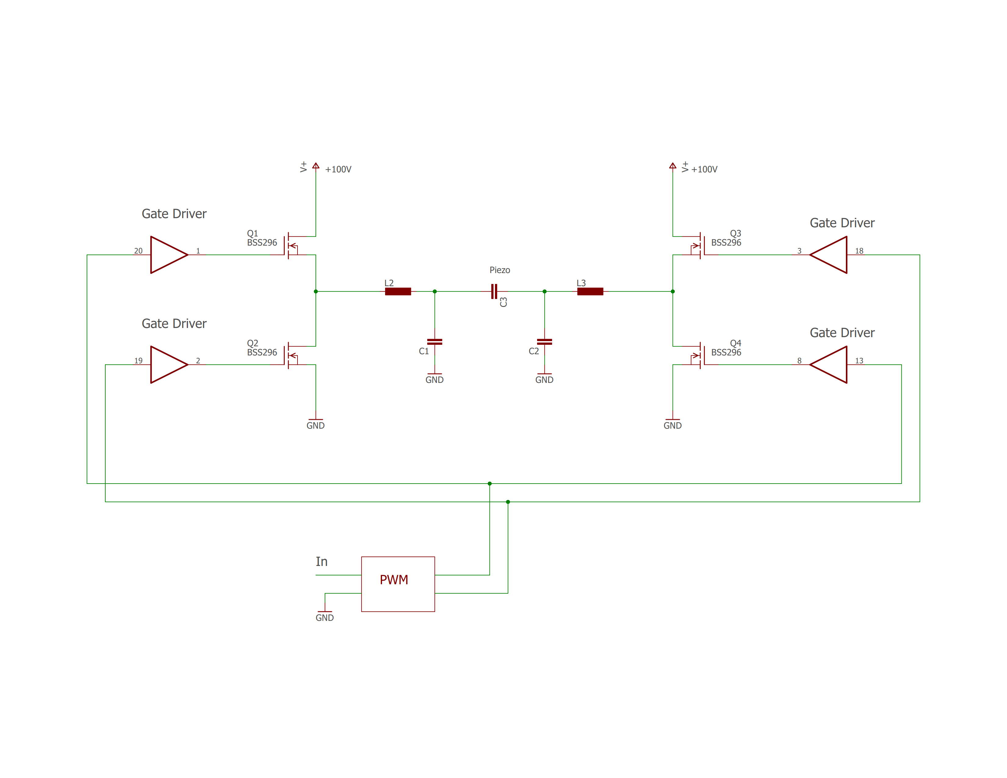

Hallo Zusammen,
ich möchte einen Piezotreiber entwerfen und benötige eure Hilfe bzw.
möchte von eurer umfassenden Erfahrung profitieren.
Einmal kurz zu den Anforderungen. Ich möchte einen Piezoaktor ansteuern
der eine Kapazität von 100nF aufweist. Dieser soll bei einer Frequenz
von 1300Hz mit einer Amplitude von +100V bis -100V angesteuert werden.
Da der Piezo einen Betriebsspannungsbereich von -100V bis +400V besitzt,
steuere ich ihn im negativen Bereich voll aus. Hier habe ich erfahren,
kommt es zu einer Kapazitätsänderung die bis zu dem doppelten betragen
kann. Also 200nF wenn man auf der sicheren Seite sein möchte.Dies sollte
ungefähr einen Strom von Irms 116mA und einen Spitzenstrom von 163mA
erfordern. Als Spannungsquelle stehen mir 24V-30V oder eventuell +- 15V
zur Verfügung. Berechnet habe ich den Strom mit dem Onlinetool von
Piezodrive: http://www.piezodrive.com/introduction.html
Ein weiteres Problem ist der geringe Platzbedarf von ungefähr 50x50mm.
Die erste Frage die sich mir stellt, verwende ich einen Class A/B oder D
Verstärker. Der Class D Verstärker wäre am effizientesten, jedoch finde
ich kaum Piezotreiber die als Class D aufgebaut sind, zumindest für
diesen „großen“ Spannungsbereich.
Die meisten Treiber die ich finde sind im Prinzip über einen OP
aufgebaut und verstärken einfach das Eingangssignal. So z.B. auch die
von der Firma PiezoDrive, wie der PDm200B
(http://www.piezodrive.com/product-pdm200b.html). Schaue ich mir das
Blockschaltbild an, dann finde ich hier einen OP mit dem
Verstärkungsfaktor 20 der an eine symmetrische Spannungsversorgung
angeschlossen ist. Diese wird von einem „Boost Converter“ geliefert.
Dieser muss ja dann quasi aus meiner Eingangsspannung von z.B. 24V eine
Spannung von +- 100V liefern. Die Aussteuergrenze möchte ich hier erst
einmal vernachlässigen, ist mir aber durchaus bewusst. Hier frage ich
mich, was steckt hinter diesem Boost Converter?! Ein einfacher
Linearregler wird es wohl nicht sein, vllt ein DC/DC Wandler?
Würde ich an diesem Prinzip festhalten, dann müsste ich ja
sicherstellen, dass ich einen OP finde der eine symmetrische
Spannungsversorgung von +-100V mit einem gewissen Strom vllt 200mA
mitmacht und ich bräuchte den entsprechenden Boost Converter für die
Versorgungsspannung.
Bei meinen Recherchen bin ich aber auch auf eine Lösung gestoßen mit
einer sogenannten Bridge-Variante zweier OPs. Wenn ich diese nun richtig
verstehe kommt reicht hier eine asymmetrische Spannungsversorgung von
lediglich +100V und kombiniert die jeweils invertierten Ausgangssignale
der beiden OPs zu einer Spannungsverdoppelung. Beispielsweise hier im
Bericht auf Seite 1
(https://www.apexanalog.com/resources/articles/1105_Drive_PE_Actuators_with_Op_Amps.pdf)
oder hier im Datenblatt auf Seite 13
(https://www.apexanalog.com/resources/products/pa441u-pa443u.pdf), wobei
hier jedoch auch wieder eine unsymmetrische Spanungsversorgung vorliegt.
An sich schein der Hersteller Appex ein paar gewisse OP-ICs speziell für
Piezoaktoren anzubieten. Jedoch habe ich noch nicht den richtigen für
mich gefunden.
Ich bräuchte jetzt nun mal eine Meinung von euch. Wie würdet ihr die
Problematik angehen und habt ihr schon Erfahrungen in diesem Bereich
gesammelt? Für welche Variante habt ihr euch vllt entschieden und habt
eine gute Idee mein Chaos etwas zu sortieren?!
Vielen Dank schon mal im Voraus!

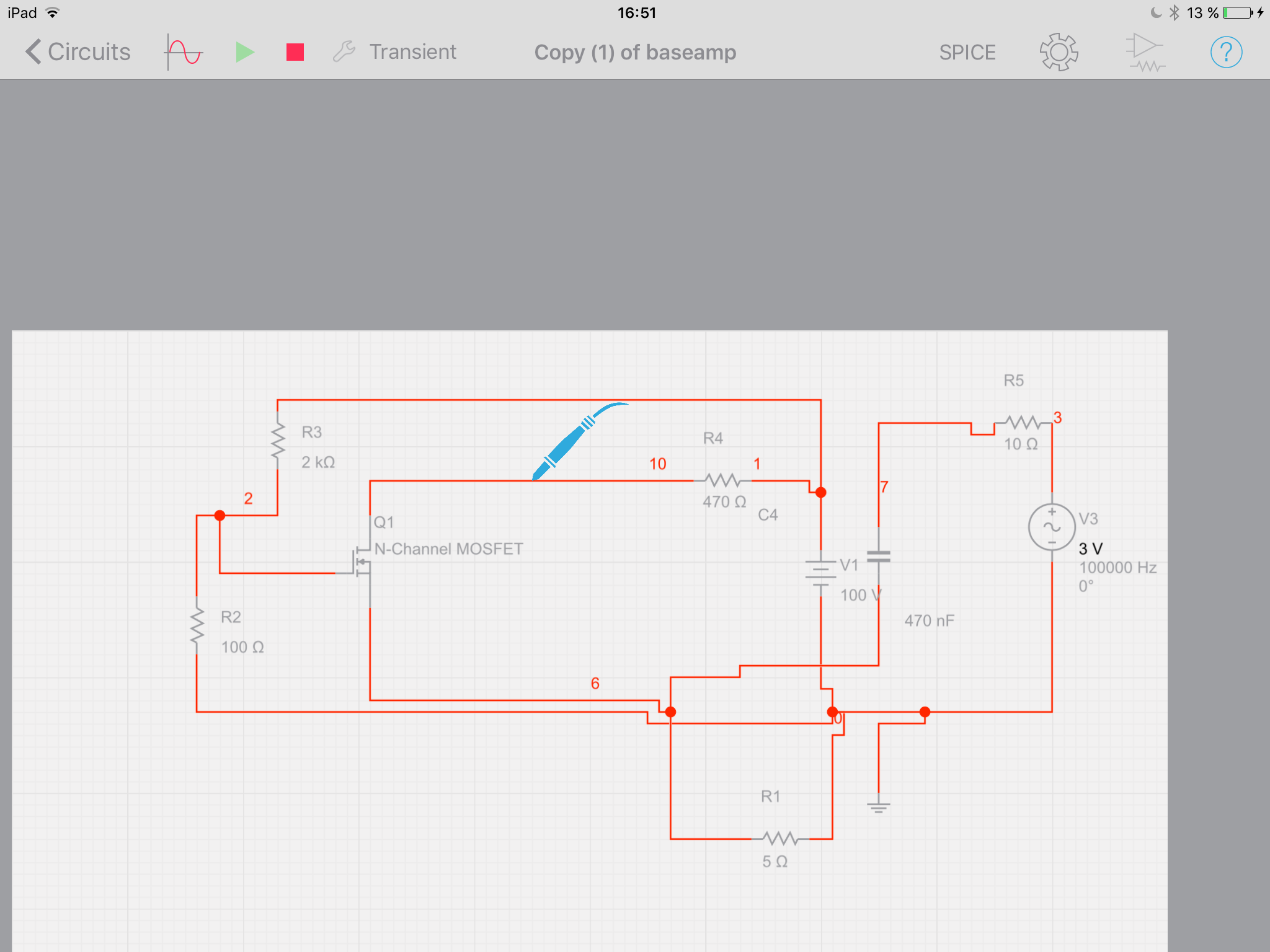

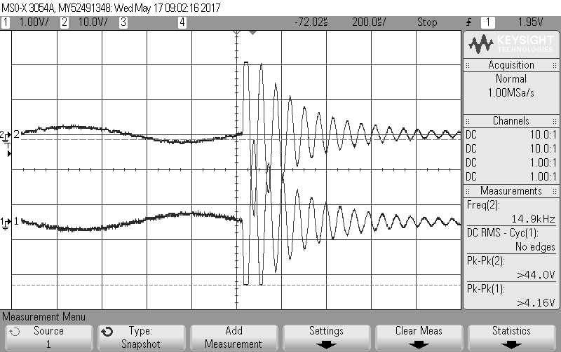

Ich habe in einer technischen App bei der ich genau regeln musste
bidirektional, nicht PWMen konnte.
Die damalige Lösung war es, zwei Fets in Basisschaltung zu nehmen (gibt
es bis 600V) und einen Opamp normal angesteuert, einen invertiert an den
Drainwiderstand gelegt habe.
Da die Piezos kein "Common Ground" haben, kannst du diese zwischen die
Source Widerstände legen und brauchst nur single supply und OPV supply.
Die OPVs müssen den Laststrom treiben können, die Spannungsübersetzung
kommt von den Fets.
Da Ansteuerspannung und Zielspannungsbereich in VCC passen muss, musst
Du Spannung eher bei 150-200V auslegen um 100 sauber auszusteuern.
Verlustleistung und Kühlung rechnest du über die Impedanznetzwerke, mit
einem Simulator oder halt Steckbrett oder Frei-Igel (bissl vorsichtig
bei 200VDC) und mit Laserpistole messen.

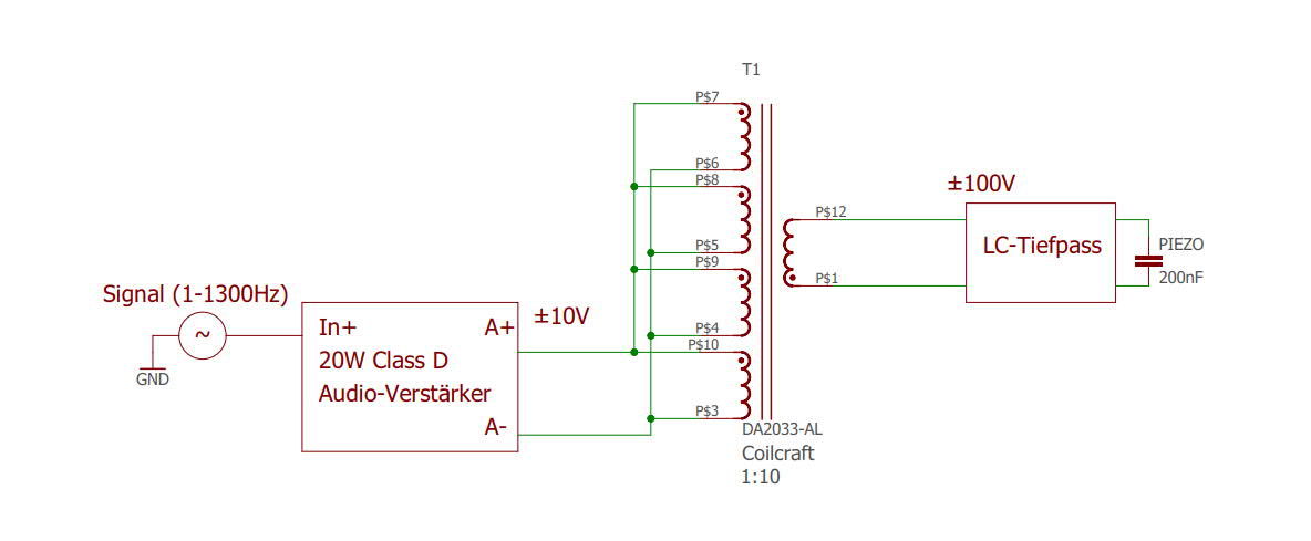

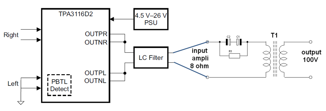

von MiWi (Gast)
Warum nimmst Du nicht einen 0815-Trafo, der für solche Sachen ausgelegt
ist (ELA-Anlagen, gib/gab es wie Sand am Meer). Dann kannst Du einen
(durchaus) winzigen Class D nehmen, so viel Leistung ist das nicht und
fertig...
MiWi

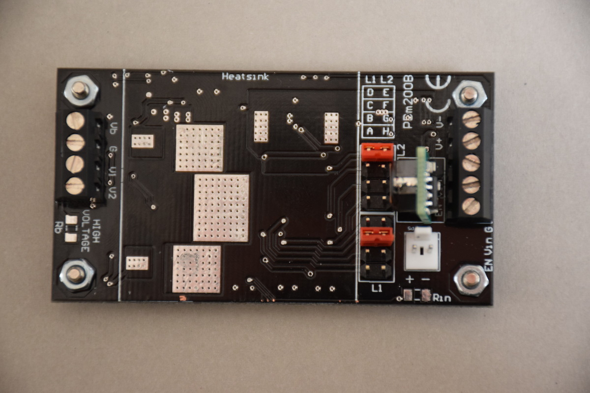

von C. D. (marc-n)
roehrenvorheizer schrieb:
> Hallo,
> anscheinend handelt es sich bei dem Treiber um einen linearen Verstärker
> ähnlich wie ein Audio-Verstärker, nur für höhere Spannung am Ausgang und
> geringere Stromabgabe, sowie mit der Eigenschaft, kapazitive Belastung
> zu verkraften.
> Laut Blockschaltbild wird die Eingangsspannung mittels DC-DC Wandler
> erst erhöht, um dann einen linearen Verstärker anzutreiben. Es ist
> übliche Praxis, den Operationsverstärker mit geringerer Spannung zu
> versorgen und die Spannungsverstärkung einer Transistorschaltung zu
> überlassen oder einen komplett transistorisierten Verstärker aufzubauen.
> Für die 15 Watt Verlustleistung genügen dann noch kleine
> Leistungstransistoren.
> Mit freundlichem Gruß

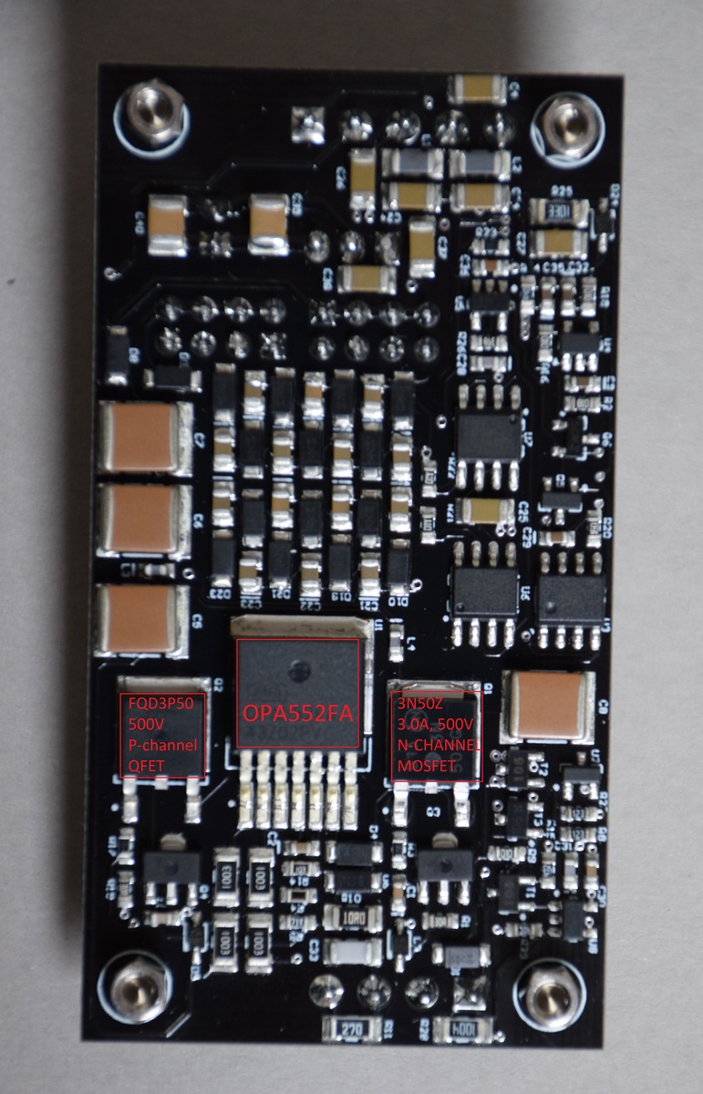

Ich glaube der PDm200B ist so wie du es beschrieben hast aufgebaut. Ich
habe den Piezotreiber PDm200B einmal fotografiert. Hier ist ein OPA552FA
verbaut. Dieser ist ausgelegt für eine "verhältnismäßige niedrige"
Versorgungsspannung von +- 30V und in Kombination mit einem P-/N-Kanal
Mosfet (500V) wird die hohe Spannungs für die Piezos von +-200V erzeugt.
Jedoch verstehe ich dieses Prinzip noch nicht wirklich. Auch die
Schaltung kann ich mir noch nicht vorstellen...
Und zum anderen Frage ich mich, habe ich dann hier noch einen DC/DC
Wandler der mit +-200V erzeugt? Bzw. wo kommt die hohe Spannung her?
Laut Blockschaltbild hätte ich jetzt eher einen OP erwartet der für
+-200V ausgelegt ist...
Vielen Dank schon mal!

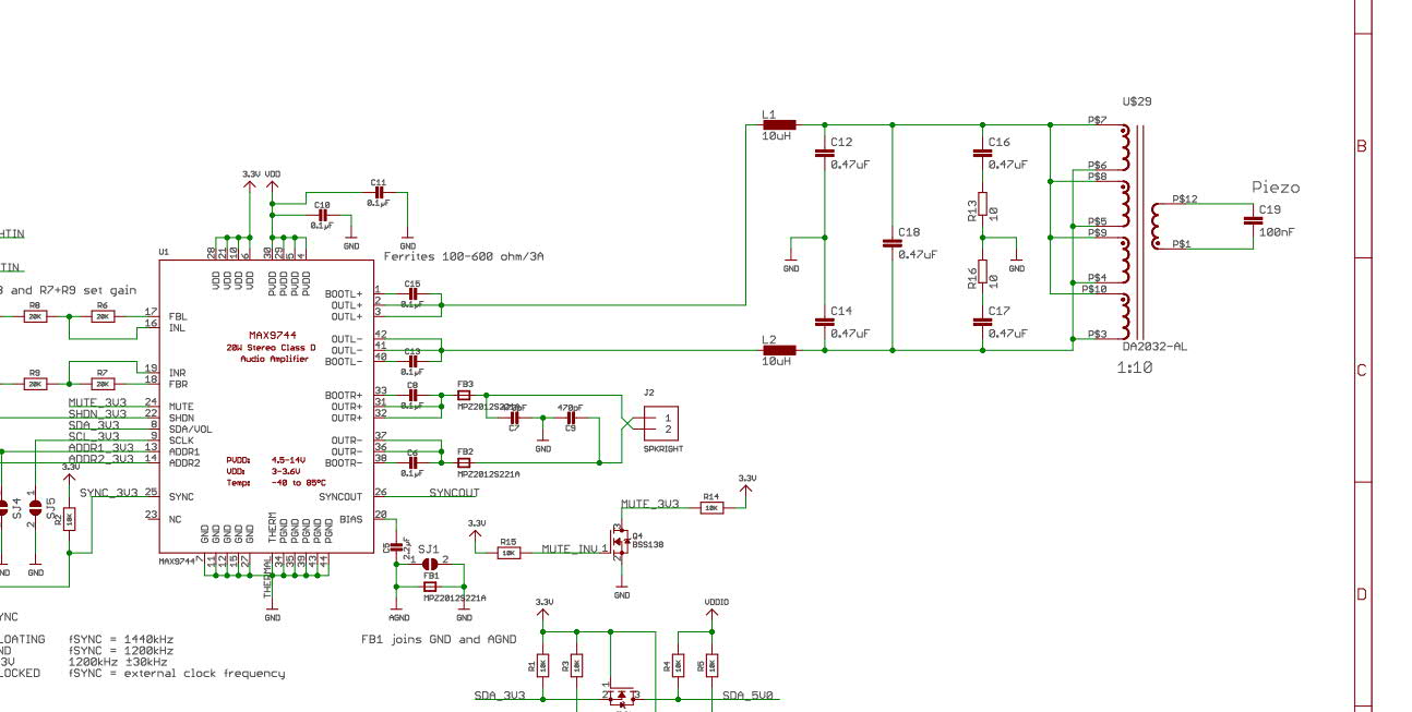

von C. D. (marc-n)
> fertig...
> MiWi
Danke für den Tipp, aber für den Bauraum den ich zur Verfügung habe ist
so ein Trafo eher ungeeignet und einen Class D habe ich eher
ausgeschlossen, da ich keine stabile Versorgungsspannung habe. Leicht
schwankend womit der Class D doch eher ungeeignet ist oder?
von C. D. (marc-n)
> kommt von den Fets.
Hallo Michael,
so wie ich deinen Beitrag verstehe hast du damals die Schaltung genauso
aufgebaut wie der Treiber PDm200b und von roehrenvorheizer beschrieben.
Ein Op mit niedriger Spannung und zwei Fets zur Spannungserhöhung.
Kannst du mir eine kurze Skizze von deiner eingesetzten Schaltung
zeichnen, damit ich diese nachvollziehen kann?
Viele Grüße
von Michael (Gast)
Du musst es auslegen, deswegen hilft Dir nur selber simulieren.
Linke Seite:
Grundschaltung :
links wie rechts identisch wie Bild.
Opamps sind am der Stelle wo jetzt "Signalquelle" liegt.
Ein OpAmp ist positiv verstärkend, einer invertiert.
Das Biod ist als Grundlage zu verstehen, Werte musst du für deine App
simulieren, rechnen.
von Michael (Gast)
Dein Piezostack liegt zwischen den zwei Punkten an denen jetzt die
"Simulationsprobe" liegt.
Achtung : keine Berührspannungen mehr.

von C. D. (marc-n)
MiWi schrieb:
> Am Ausgang  (direkt am Chip) malst Du einen Trafo von dem einen Ausgang
> (A+) auf den anderen Ausgang (A-)
> Da ich von einem Trafo rede braucht es also auch eine 2. Wicklung.
> Also nimmst Du die beiden Enden der 2. Wicklung und klemmst da Deinen
> Piezo drann.
> Damit der Piezo aber nicht die hf vom Class D sieht klemmst Du wie
> üblich bei einer Class-D Enstufe die Filterlelemente zw. dem Ausgang des
> Trafos und dem Piezo.
> Damit kannst Du einen Trafo (sowas wie für Schaltnetzteile aber ohne
> Luftspalt!)verwenden, der durch die hohe Schaltfrequenz vom Class D sehr
> klein sein kann. Durch geschicktes Wickelverhältnis erzeugst das Teil
> auch gleich die die +/-100V und fertig.
Guten Morgen MiWi,
danke für deinen Beitrag!
Damit ich dich jetzt richtig verstehe, nehme ich ein Class D IC. Packe
dahinter mein Trafo mit entsprechenden Übersetzungsverhältnis für die
maximale Amplitude, einen Tiefpass dahinter und dann mein Piezo?
Würde das gleich mal Skizzieren!
Zur Auswahl meinen Class D Verstärker;
Er muss ja quasi dann für die entsprechende Leistung ausgelegt sein.
Also sagen wir mal grob 15-20Watt. Die max. Amplitude des Verstärkers
ist egal, weil die transformiere ich eh mit dem Trafo hoch.
Habe ich das so richtig verstanden?

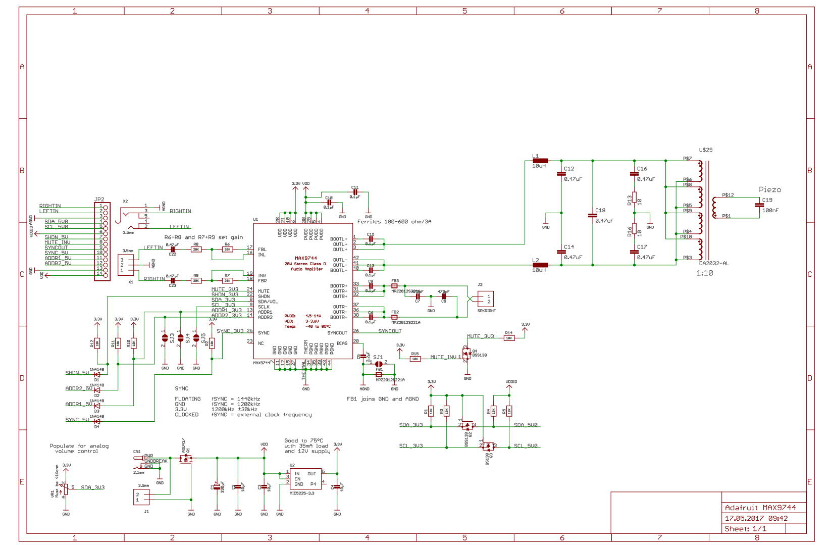

von C. D. (marc-n)
Jetzt frage ich mich, kann ich nicht einfach so einen einigermaßen
fertigen Class D Verstärker wie den Adafruit Stereo 20W Class D Audio
Amplifier - MAX9744
(http://www.exp-tech.de/adafruit-stereo-20w-class-d-audio-amplifier-max9744)
nehmen und mit dem Trafo erweitern?!
Schaltplan
(https://cdn-learn.adafruit.com/assets/assets/000/015/174/original/adafruit_products_schem.png?1394655002).
Oder verkraftet der die Kapazitive Belastung nicht?
von Stromtuner (Gast)
https://www.mikrocontroller.net/attachment/328144/DSC_0013.JPG
U6, U7, D10->D23 und die umliegend involvierten Keramikkondensatoren
deuten auf eine Kaskade zur Hochspannungserzeugung hin.
StromTuner

von C. D. (marc-n)
> StromTuner
Genau genommen sind die ICs U6 und U7 ein IXDF604SI
(http://www.mouser.de/ProductDetail/IXYS-Integrated-Circuits/IXDF604SI/?qs=RF%252bx3zajg8JTaY9Xq77eCg%3D%3D)
und somit ein Gate-Treiber 4A Dual Low-Side Ultrafast Mosfet DRV. Die
Dioden D10 bis D23 sind zum einem mit dem U6 und U7, sowie mit den
Jumpern auf der Vorderseite verbunden. Mit diesen kann ich die
Eingangsspannung und die maximale Amplitude am Ausgang konfigurieren.
Also verstehe ich das gerade richtig, hiermit wird die hohe
Ausgangsspannung erzeugt?

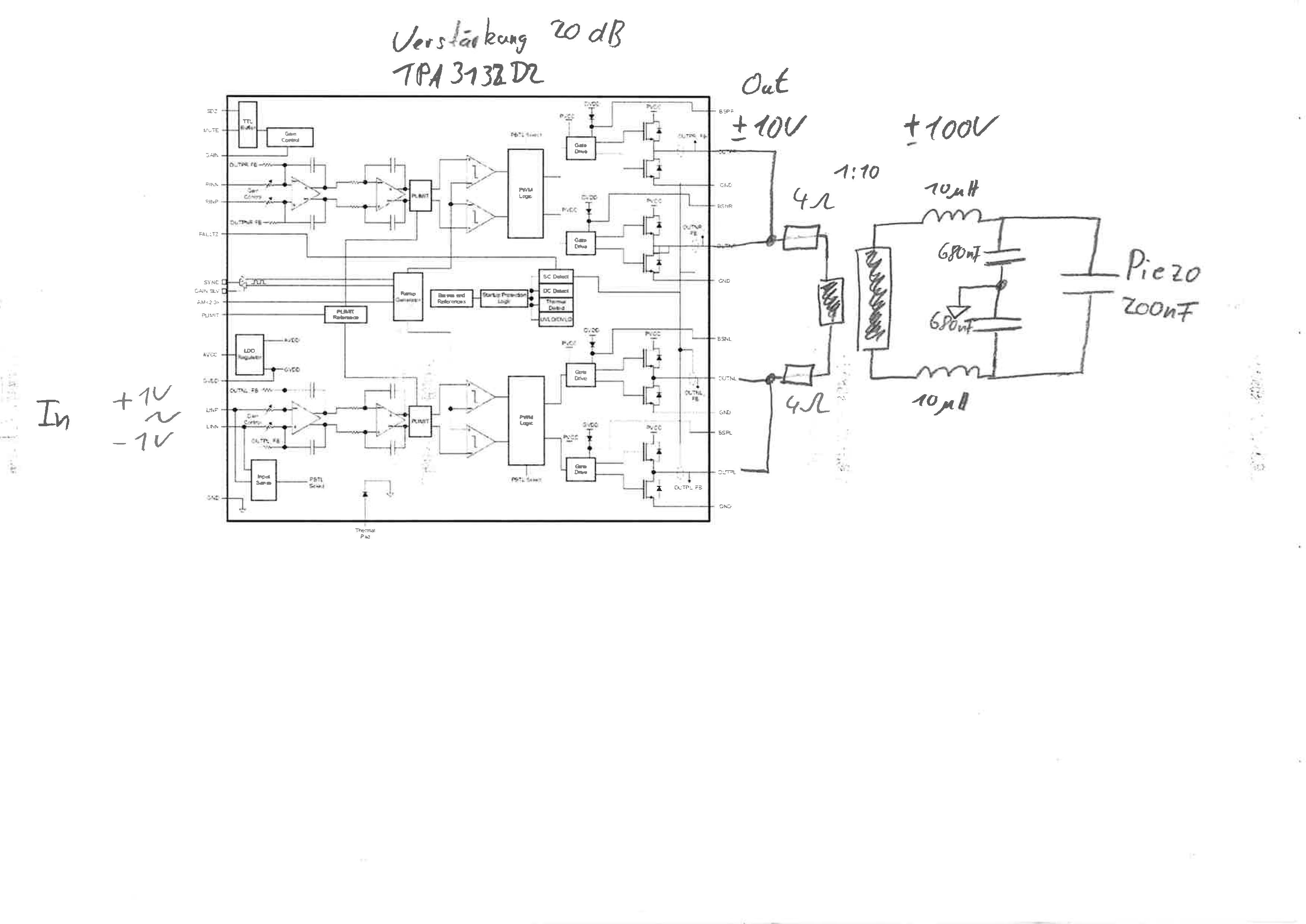

von C. D. (marc-n)
Marc M. schrieb:
> Guten Morgen MiWi,
Ich habe jetzt mal eine sehr vereinfachte Skizze von dem Aufbau
angefertigt.
Meinst du das so in der Art?

Was haltet ihr von der Idee mit dem Verhältnis von 1:20?
von MiWi (Gast)
Marc M. schrieb:
> Marc M. schrieb:
>> Guten Morgen MiWi,
> angefertigt.
So in der Art. Denn an einem Class D wird normalerweise nicht mit
Widerständen sondern mit Spulen gefiltert.
Und kannst Du bitte Deine Fragen die so ungefähr wie "was haltet ihr von
was auch immer" lauten mit etwas mehr Eigeninitiative unterfüttern? Also
zB wie Du zu dem 1:20 kommst und was Deine Quellen zu dieser Erkenntnis
sind?
so ist es nur ein "ich will was, hab keine Ahnung davon und frage mich
nun durch"...
MiWi

von C. D. (marc-n)
MiWi schrieb:
> Marc M. schrieb:
>> Marc M. schrieb:
>>> Guten Morgen MiWi,
>> angefertigt.
> sind?
> nun durch"...
> MiWi
Also wird der in der Regel mit einem LC-Tiefbass gefiltert? Hatte den
widerstand nur mit reingenommen damit der Verstärker eine ohmsche Last
im Bereich von einem Lautsprecher sieht.
Dachte die 1:20 wären über die Spannungen die ich daneben geschrieben
habe verständlich. Wobei mir selber aufgefallen ist, da ist noch ein
Fehler drin. Also ich plane das mein Class D Verstärker ein Signal von
+-10V ausgibt. Nach meiner Recherche ist das so ein Wert, denn viele
audioverstärker ausgeben können. Diesen möchte ich über den
Transformator im Verhältnis 1:10 (hier war mein Rechenfehler) auf +-100V
transformieren.
Wenn ich jetzt einen Verstärker raussuche bei dem der Tiefbass selber
dimensioniert werden muss und noch nicht integriert ist, dann kann ich
doch hier auch bei niedrigen Frequenzen am Verbraucher (piezo) weiterhin
ein hochfrequentes Signal über den Transformator übertragen da das
Signal am Trafo auch bei niedrigen Frequenzen ja noch nicht
tiefpassgefiltert ist und mein Trafo bleibt klein. Erst hinter dem Trafo
filtere ich dann mit einem LC-Tiefpass...

>Hatte den widerstand nur mit reingenommen damit der Verstärker eine ohmsche >Last
4Ω an einem Trafo mit 1:20. Welche Last sieht der Verstärker?
Alles andere geschwurbel mal aussen vor.
(200nF@1.3KHz=Z?)/20=Last, die der Verstärker sieht...
Was ging denn nun nochmal am PDM200B nicht?
Nimm den doch...
StromTuner

Ich würde den PDM200B sofot nehmen, jedoch passt der aktuell mit seinen
Abmaßen nicht. Ich müsste ihn also redesignen und alles unnötige
runterwerfen. Jedoch habe ich diesen bisher noch nicht vertanden.
Aufgrund eines Mobilen Einsatzes, schaue ich halt parallel nach einer
eigen Lösung über einen Class D Verstärker.

Aktuell plane ich den Trafo vor den Filter zu setzen. Hier habe ich ja
noch ein PWM Signal und höhere Frequenzen. Ich lade gleich mal meine
aktuelle Skizze/Idee hoch. Der aktuelle Treiber
(http://www.ti.com/lit/ds/symlink/tpa3132d2.pdf) hat keinen integrierten
Tiefpass, so dass ich hier direkt mein Trafo anschließen kann und das
PWM Signal übertrage (ca. 400kHz). Erst nach der Übertragung möchte ich
dann mit einem LC-Tiefpass tiefpassfiltern.

Habe nun in einem anderen Forum
(https://e2e.ti.com/support/amplifiers/audio_amplifiers/f/6/t/483271#pi316677=1)
ungefähr den selben Aufbau gefunden. Jetzt frage ich mich nur, warum
packen die den Tiefpass vor den Trafo?!
Bei meiner niedrigen Frequenz von 1Hz wird diese Lösung doch auch
weiterhin unkomfortabel bzg. der Trafogröße.
Je nach dem wäre ein Kompromis, dass ich mit der unteren Grenzfrequenz
auf 50Hz hochgehe.

Aktuell denke ich sogar darüber noch mehr selber zu übernehmen, wie z.B.
die Mosfets. So habe ich freie Hand bei Wahl der Versorgungsspannung,
hier +100V. Durch die Vollbrücke die ich aufbauen möchte, habe ich die
Möglichkeit mit asymmetrischer Spannungsversorgung meinen Piezo trotzdem
von -100V bis +100V auszusteuern.
So müsste ich lediglich ein IC finden, was mir den Teil bis zum Gate
Driver liefert, wobei auch der noch einfach selber auszulegen wäre. Also
dann bliebe mir nur noch meine PWM Logik zur Ansteuerung.
Den Aufwand möchte ich betreiben um das Problem mit dem Trafo zu
umgehen, weil hier finde ich keinen geeigneten.
Natürlich kommt wieder der Aufwand einer Spannungsversorung von 24V auf
100V hinzu. Hier denke ich aber an eine Spannungsvervielfachung mit
einer Hochspannungskaskade oder derartiges.

Um den Trafo auszulegen suche ich nun nach einem, der für ein PWM Signal
von 400kHz und 20W geeignet ist. Dabei soll er ein Verhältnis von 1:10
haben, um aus max. 10V 100V zu transformieren. Ist das richtig?
> Die Frage ist nur, ob der TE fähig ist ein System zu
> entwerfen, das auch "längere" PWM-Verhältnisse am Trafo von zB. 20/80
> aushält...
Um dieses Problem zu lösen, auf was für eine Eigenschaft muss ich beim
Trafo achten? Das er höhere Frequenzen kann?
> Naja. Es darf selber tüffteln und es sieht ja nicht schlecht aus was
> sich da gerade entwickelt... der magische Rauch wird schon ein paar mal
> entweichen aber irgendwann paßt es dann...
Ich schwanke ja immer noch zwischen meinen aktuell zwei Konzepten.
Einmal der fertige Verstärker mit dem Trafo, oder das von meinem letzten
Post mit dem Class D Verstärker, wo ich eigene Mosfets mit höherer
Spannung verwende. Tendiere hier auch zu eine Vollbrückenvariante, da
ich hier eine asymmetrische Spannungsversorgung nehmen kann....

Also, aktueller Stand!
Ich habe inzwischen eine Spule von Coilcraft
(http://www.mouser.com/ds/2/597/da2032-463371.pdf) gefunden. Mit dieser
würde ich es einfach mal ausprobieren!
Jetzt bin ich nur noch mal am Audioverstärker dran und schwanke zwischen
dem TPA3232D2 (http://www.ti.com/lit/ds/symlink/tpa3132d2.pdf) der
defintiv keinen eingebauten Filter hat. Diesen würde ich gerne wie in
meiner vorrangegangen handschriftlichen Skizze in der Bridge-Variante
aufbauen und mit dem im Datenblatt auf Seite 21 vorgeschlagendem
LC-Tiefpass filtern.
Alternativ habe ich immer noch den 20W Verstärker
MAX9744(https://cdn-shop.adafruit.com/datasheets/MAX9744.pdf) im Kopf.
Jedoch bin ich mir total unsicher ob dieser nun auch ohne Filter ist, da
auch hier auf S.21 ein Filterentwurf ist. Aber laut dem Blockdiagramm
auf S.1 hätte ich gesagt, hier ist ein fertiger Class D Verstärker drin.
Was meint ihr?
von C. D. (marc-n)
Hallo Zusammen,
es gibt mal wieder was neues!
Inzwischen habe ich eine Schaltung zu einem kleinen Class D Verstärker
aufgebaut. Dieser soll keinen perfekten "Klang" haben ;), sondern
lediglich den Piezo mit den bekannten Vorgaben (+-100V und 1-1300Hz) zum
schwingen bringen.
Ich würde gerne mal eure Meinung hören ob das so funktionieren kann bzw.
ob ihr Verbesserungsvorschläge habt?!
Aktuell bereitet mir auch noch der Tiefpass am Ende etwas
Kopfzerbrechen. Ich würde der Einfachheit gerne einen oft eingesetzten
LC-Tiefpass verwenden. Hierbei haben L1,L2 22uH und C20,C21 0,47uF. Ich
würde gerne Folienkondensatoren einsetzen, da diese im Audiobereich
bevorzugt werden. Jedoch sind diese bei 0,47uF und 200Vpp recht groß und
Platz habe ich nicht. Alternativ könnte ich ja Keramikkondensatoren
verwenden, da diese kleiner wären, aber im Audiobereich halt immer nicht
empfohlen werden.
Was meint ihr dazu, spielt dies bei meiner Anwendung überhaupt eine
Rolle?
Viele Grüße

von C. D. (marc-n)
Guten Morgen,
also jetzt noch mal der letze Beitrag etwas Ausführlicher.
Habe mich dafür entschieden doch den LC-Tiefpass vor den Trafo zu packen
da ich nicht weiß wie der Trafo mit dem PWM Signal Klarkommt.
Der Class D Verstärker an sich ist das bereits fertige Adafruit Modul
mit dem MAX9744. (https://www.adafruit.com/product/1752)
Auf diesem ist kein wirklicher Tiefpass vorhanden, weshalb ich diesen
runtergelötet habe.
Aufgebaut habe ich den Tiefpass aus dem Datenblatt vom MAX9744 auf Seite
21. (https://datasheets.maximintegrated.com/en/ds/MAX9744.pdf).
Entschieden habe ich mich für den obersten, da ich zum testen anfangs
auch einen Lautsprecher mit 4Ohm hatte.
Hinter diesem Tiefpass sitzt nun ein Trafo DA2032-AL von Coilcraft.
(http://www.coilcraft.com/pdfs/da2032.pdf)
Grundlage bei der Auswahl des Trafos war das dieser ein Verhältnis von
1:10 aufweist und einen Strom von ca. 2A verkraftet.
Einen aktuellen Schaltplan habe ich euch auch angehangen. Ich habe nur
den linken Lautsprecherausgang / oberen im Schaltplan modifiziert. Der
"rechte" Ausgang ist unverändert wie auf dem Originalboard.
Ich hoffe ich habe nichts vergessen.

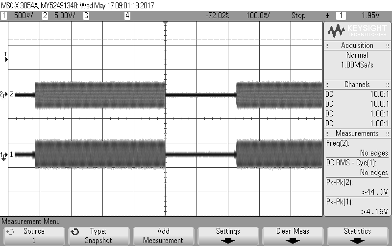

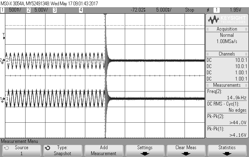

von C. D. (marc-n)
Ergänzten habe ich einmal noch schnell die Verläufe einmal vor unter
hinter dem Trafo aufgezeichnet.
