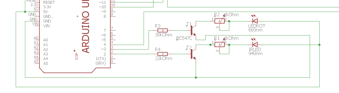

Ich schalte gerade nur die Rote...und beachte die Werte der Widerstände
etc. nicht..Basiswiderstand beispielsweise ist bei mir gerade ne
andere...
mir geht es gerade nur rein um die Programmierung
Gast #4984263
Hasiman schrieb:
> Die Schaltung der LEDs
Die Schaltung ist sehr gefährlich. Wenn du aus Versehen das Poti auf 0
drehst, hast du einen Kurzschluss. Schalte besser (zusätzlich) einen
Festwiderstand in Serie.
Das Poti kannst du dir in seiner Wirkung auch ganz sparen, wenn du nur
den Festwiderstand verwendest und das Verhältnis von den beiden
Verzögerungszeiten veränderst.
