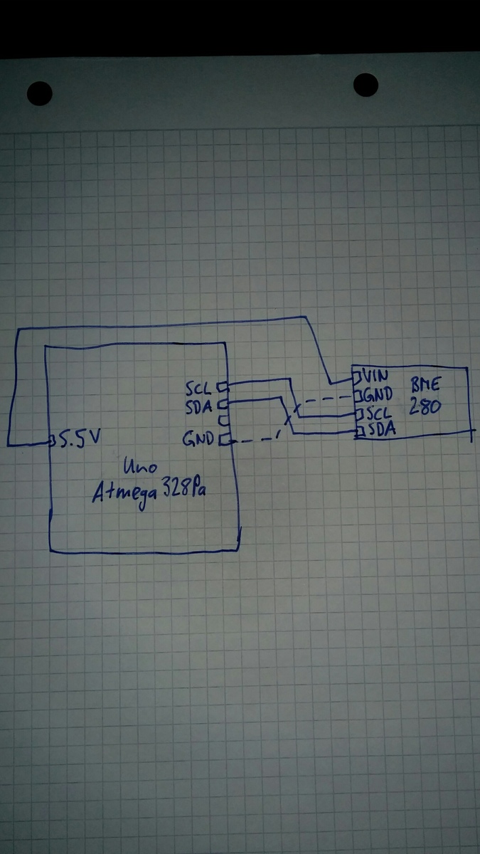

Im Anhang hab ich ein Bild der Schaltung angefügt. Vielleicht noch eine
kurze Erklärung, falls man es nicht gut sieht.
-Vin geht auf 5V
-GND geht auf GND
-SCL geht auf SCL
-SDA geht auf SDA
Beste Grüsse
DerFragende

von Forist (Gast)
DerFragende schrieb:
> Vielleicht noch eine kurze Erklärung, falls man es nicht gut sieht.
Ja, warum machst du dann so ein Photo?
Leider ist an der Unerkennbarkeit der Leitungsführung auch durch
fokussierung auf den relevanten Bildteil nicht dran zu ändern.
von DerFragende (Gast)
Ich hab die Schaltung aufgezeichnet. Ich hoffe es ist besser erklärend
als das Foto.
von Hp M. (nachtmix)
Warum ist die GND-Leitung gestrichelt, hast du die evtl. gar nicht
angeschlossen?
Das ist die wichtigste Leitung überhaupt!
von Manfred Scheer (Gast)
von Forist (Gast)
Hast du schon mal ein Bildbearbeitungsprogramm aufgerufen?
Woher soll die Kamera wissen, dass Papier weiss ist und wo dadrauf deine
Schaltung gemalt ist. Das musst du ihr schon irgendwie sagen. :-(
von Augen auf (Gast)
> angeschlossen?
Guckst du weiße Leitung
Forist schrieb:
Ich hab sie gestrichelt, weil sie zwei andere Leitungen kreuzt. Ich habe
gehofft, es käme so zu keiner Verwechslung ;-)
Ah und VIN liegt an 5V und nicht an 5.5V wie fälschlicherweise in der
Schaltung angegeben...

Deine Lib (https://github.com/Seeed-Studio/Grove_BME280) verwendet die
Adresse 0x76 als default :-)
Das war wohl die Lösung für dein Problem.

noch ein kleiner Nachtrag:
du hast lt deinen Bildern den Chip per SPI verkabelt.
im Programm aber I2C ausgewählt.
[c]
Adafruit_BMP280 bmp; // I2C
//Adafruit_BMP280 bmp(BMP_CS); // hardware SPI
//Adafruit_BMP280 bmp(BMP_CS, BMP_MOSI, BMP_MISO,  BMP_SCK);
[c/]
Wenn du die letzte Zeile nimmst und die erste auskommentierst sollte es
klappen
Gruß medisnake
