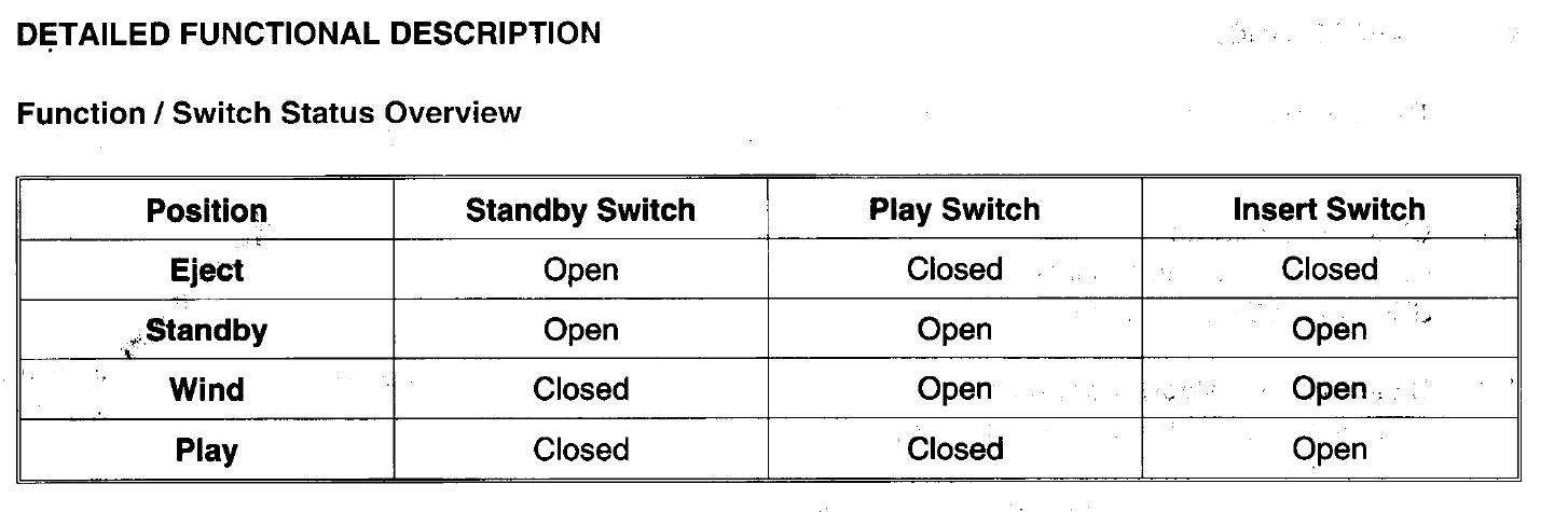

Ich habe das Service manual von dem Laufwerk selbst und konnte somit die
"play" funktion anhand der mikro schalter simulieren.
beim ersten mal "Mode" drücken kommt "Tape error" noch mal durch
switchen dann ging es ganz "normal" und er blieb bei Tape stehen und ich
konnte hören.
Soll bedeuten ich muss die Kabel der Mikroschalter abzwicken und durch
einen schalter ersetzen?
lt. Manual stehen zwei bei "play" auf Open und einer auf closed. Wie
realisiert man dies möglichst geschickt wenn man nur einen schalter
verwenden will?
Gast #4984716
Exakt 3 zeitgleich.
Standby Switch - Closed
Play Switch - Closes
Insert Switch - Open
Nur für mich laien, dann einfach die Kabel von den Mikroschaltern ab, an
den 3X Schalter ran (getrennt versteht sich) und das so verdrahten das
es die besagte Position "Play" ergibt?
Nur verwirrt mich eben die sache mit den Closed & Open - wie kann ein
schalter zeitgleich etwas "blockieren" und auf der anderen seite was
öffnen. Tut mir leid falls das absolut laienhaft rüberkommt, jedoch habe
ich mit solchen "problemen" noch nie zu tun gehabt.

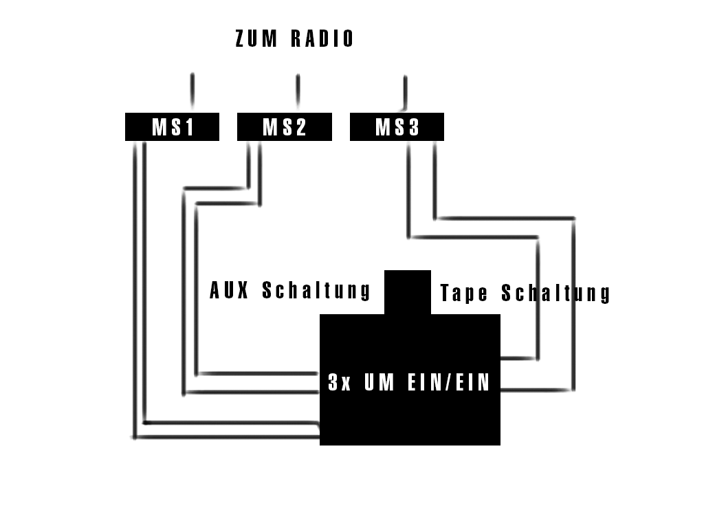

Gast #4987602
Moin,
das ganze hat mir keine ruhe gelassen, da wenn ich ja auf "Radio/Tape"
schalte per schalter die beiden Mikroschalter nicht betätigt werden
können oder liege ich falsch?
somit würd das Tapedeck ja ein fehler werfen.
Habe mal eine zeichnung angefertigt wie ich mir das vorstelle,
vielleicht denke ich auch zu kompliziert hierbei
Gast #4987840
So wie ich es aufmalte geht es nicht, da der Schalter nicht mehr weiß
was er machen soll wenn ich eine Kassette einlege.
Welches Detail übersehe ich?
Reicht es wenn ich mich zusätzlich drauf löte als das ich die Verbindung
"Kappe" und über den Schalter laufen lasse.
Eine Idee, neutral wäre klasse. Sehe den Wald Bäumen nicht momentan :-(
An den besagten Schalter sind nun 6 Kabel dran.
Jeweils die stromführenden abgelötst und an die mittleren Pins des
Schalters und dann mit einem Kabel wieder auf den alten Punkt von
Mikroschalter.
Ein "überbrücken" sieht anders aus.
Gast #4987995
Anbei die Modi die das Laufwerk durchläuft.
Denke einfach nicht das man es überbrücken kann, es ist wohl zu "neu"
dafür.
