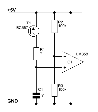

Ich habe eine Frage zur Berechnung oder Bestimmung zweier Bauteile.
Siehe Anlage.
Wenn T1 leitend wird, soll sich C1 über R1 langsam aufladen, so dass der
OP erst nach 2 Sekunden sein Ausgangspotential wechselt.
C1 ist zu beginn vollständig entladen.
Wie kann ich die beiden Bauteile R1 und C1 bestimmen?
Wie kann ich das berechnen? Eine Formel wäre hilfreich.
Vielen Dank Jonny

Der Schaltpunkt ist offensichtlich 2,5V. U_CE,sat des BC557 ist etwa
0,1V. Also wird C1 mit:
U_C1=4,9V*(1-e^(-t/(R1*C1)))
geladen.
Mit U_C1=2,5V und t=2s ergibt sich also R1*C1=2,8s.

von ArnoR (Gast)
Du kennst die Gleichung für die Kondensatoraufladung über einen
Widerstand?
U(t)=U(1-e^(t/RC)), U=5V
Bei dir ist U(t)=2,5V=1/2*U, einsetzen in obige Gleichung und umstellen
liefert:
t=R*C*ln(2) (allgemeine Gleichung für U/2)
Du willst t=2s, also
R*C=2/ln(2)
Nun R oder C wählen und C oder R berechnen.
von THOR (Gast)
T1 als Stromquelle zu beschalten ist keine Option? Dann wird die
C1-Ladung eine Rampe statt einer e-Funktion. Die kannst du dann auch mit
deinen bescheidenen "Matte"-Kenntnissen berechnen.
