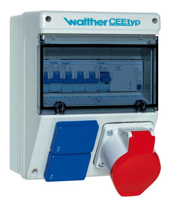

Ralf schrieb:
> Die Walther E-Box gibt es bei Ladesystemtechnik.de oder auch ohne 32A
> CEE-Dose, direkt bei Walther.
Dessen WAF willst Du garnicht wissen ;)
