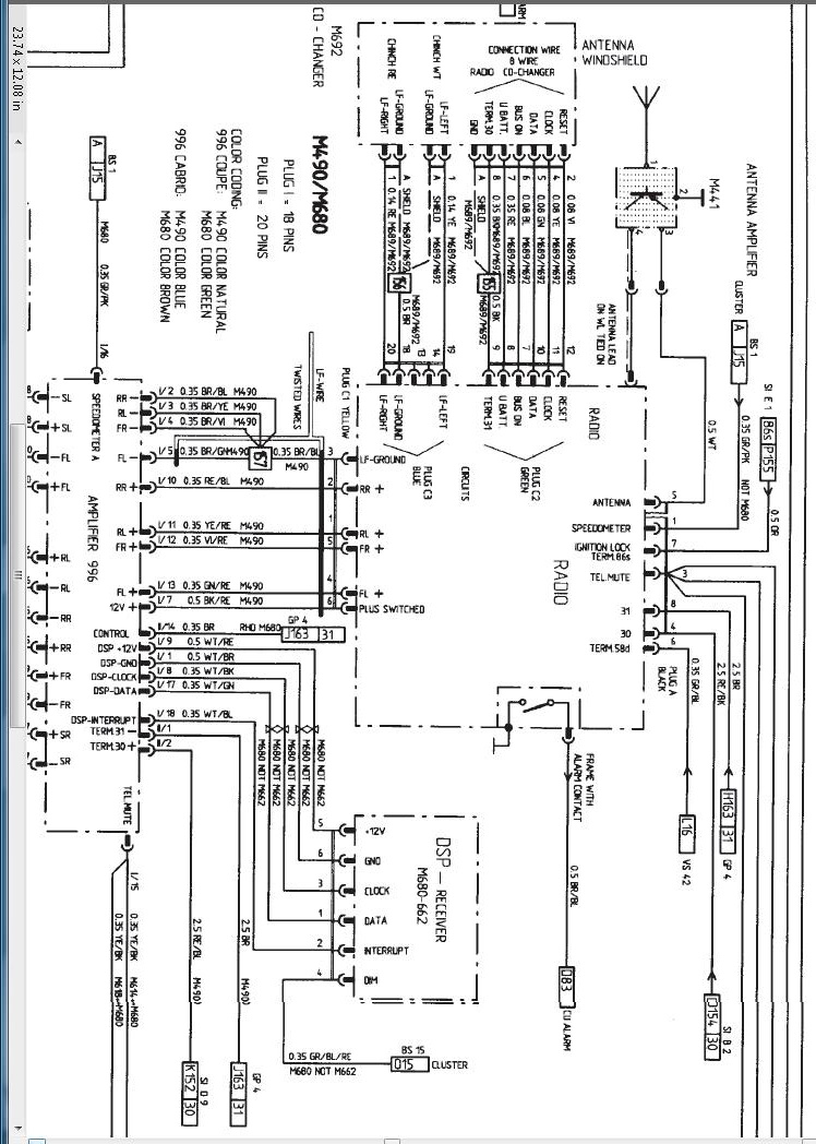

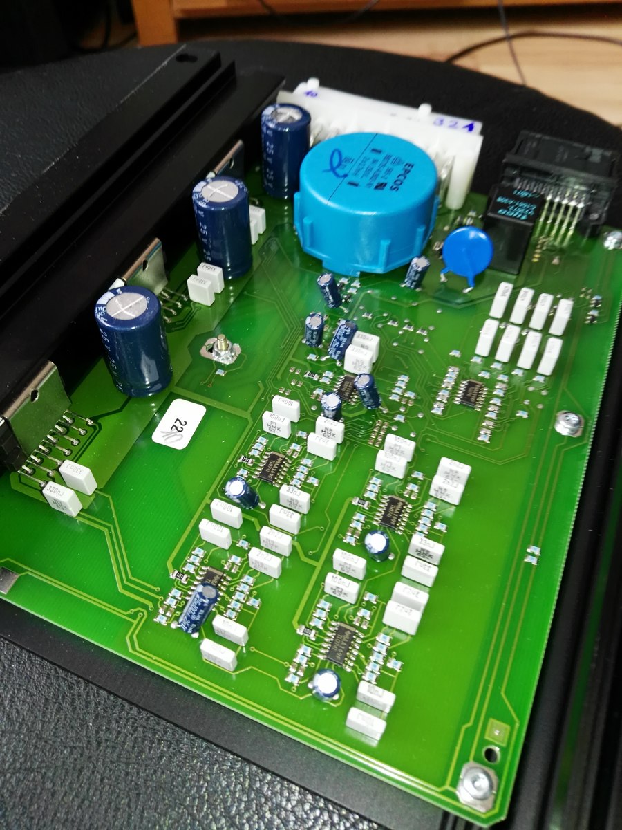

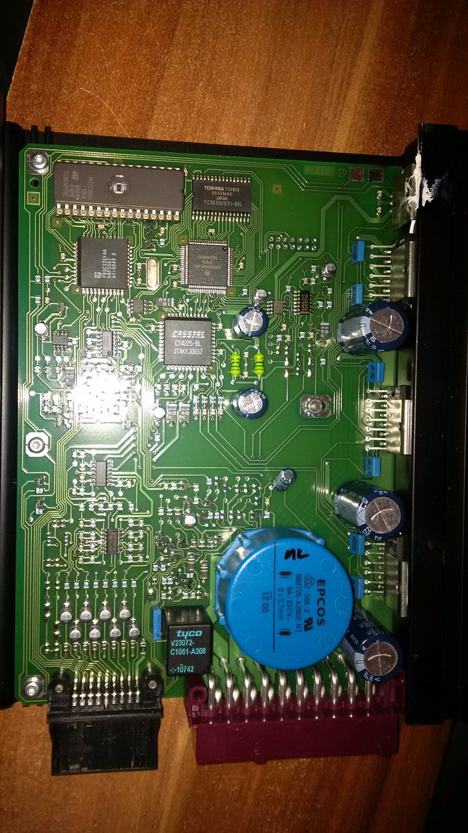

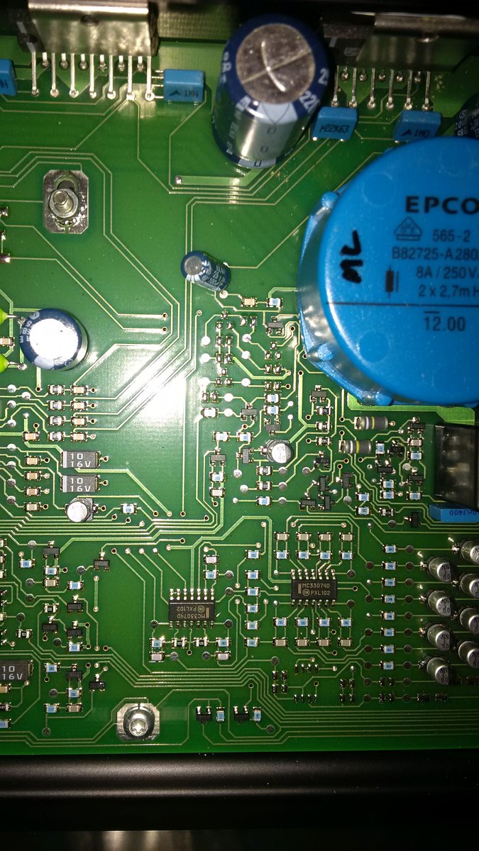

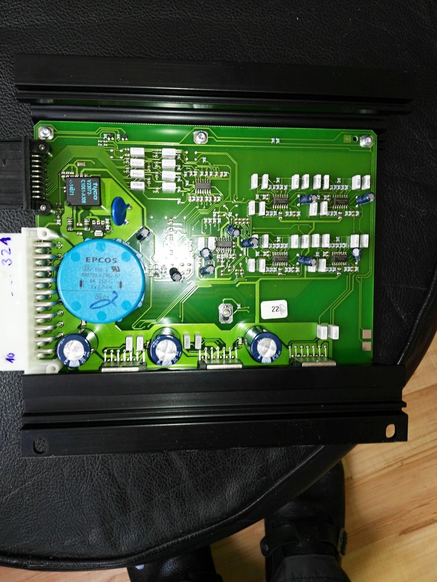

Hallo, hat jemand schon Erfahrungen mit der Ansteuerung der Porsche Endstufen die aktuell bei Pollin günstig (10-15€) angeboten werden? Ich habe die HAES 6x40W M490. Was mich wundert sind die Leitungen für DSP-Clock, DSP-DATA, DSP-Interupt. Auf den Board konnte ich außer TL074 bslang keine weiteren IC's finden, wobei TL074 Quad-OP-Amps sind. Ich dachte eigentlich, dass die Endstufe mittles des Relais (im Bild tyco) durch Steuerleitung I/7 auf 12V eingeschaltet wird. Das ist aber anscheinend nicht so. Nachtrag: Bei nochmaligen Testen funktioniert es genauso wie ich es dachte. Nach Anlegen von 12V auf I/7 zieht die Endstufe etwa 0.4A und sollte daher An sein.

Wie heißen die Endstufen neben den Elkos?
Die Chip-Amps sind TDA8563Q http://www.pollin.de/shop/downloads/D101003D.PDF
Vielleicht sind diese DSP Pins unbeschaltet und kommen nur zum Einsatz wenn man irgend ein aufpreispflichtiges Soundsystem kauft. Dann kommt einfach eine andere Endstufe und der "DSP-Receiver" zum Einsatz welche miteinander kommunizieren ohne einen anderen Kabelbaum zu benötigen.
Da scheint es mehrere Versionen zu geben. Meine habe ich auch bei Pollin gekauft. Es ist ein DSP56004FJ50.

Oje, EPROM mit offenem Fenster und dann fleißig mit Blitz fotografiert. Hoffentlich hast Du es nicht schon geschrottet.
Bernd B. schrieb: > Oje, EPROM mit offenem Fenster und dann fleißig mit Blitz fotografiert. > Hoffentlich hast Du es nicht schon geschrottet. So viel Energie ist gar nicht in dem Akku, dass er mit dem Blitz das EPROM gelöscht bekäme... Ich habe schon mal ein EPROM einen ganzen Sommer auf einem südlichen Fensterbrett liegen lassen: es war nicht gelöscht. Erst die UV-C Lampe hat es gebracht.

Im 986/996 (Boxster/911) gab es 3 Audio-Ausbaustufen: - ohne Verstärker. 2 Breitband-Billigpapplautsprecher im Armaturenbrett angesteuert direkt vom Radio bzw. Navi - mit Verstärker (Nokia oder anderer Lieferant), Option M490. 2-Kanalige Lautsprecher im Armaturenbrett, einfacher Elko als Frequenzweiche, dazu Tieftöner mit Kunststoffgehäuse in den Türen - mit Bose-Verstärker und weiteren Lautsprechern, Option M680. Subwoofer in der Heckablage. Ab Facelift (MJ2003) war der Verstärker dann optisch per Most-Bus angebunden. Die Pollin-Version scheint dann also noch von den alten Modellen zu sein. Beim 911 entsprechend noch mit Lautsprechern hinten. Ich habe hier noch einen 4*40W Nokia-Verstärker liegen, falls jemand interesse hat (Teilenummer 986.645.301.03). Mit freundlichen Grüßen Thorsten Ostermann
