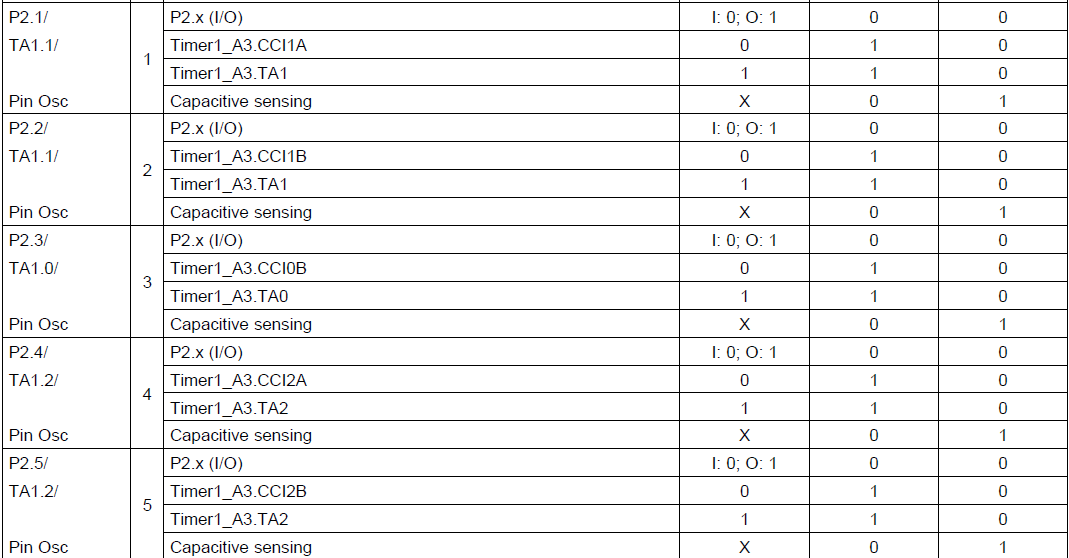

Nun möchte ich als Input-Pin P2.5 anstatt P2.1 nehmen und daran
scheitere ich. Im Datenblatt steht bei P2.5 CCI2B statt CCI1A.
Das kann ich ja über CCIS bei TA1CCTL1 einstellen.
Was sagt der 2er aus? 2. Register? Muss ich dann TA1CCTL2 nehmen?
Und was bezeichnet das A1 beim Interrupt vector? --> TA1CCTL1?

von Clemens L. (c_l)
Ja. (Siehe Table 13 im Datenblatt.)
Nein.  msp430g2553.h hat:
#define TIMER0_A1_VECTOR        ( 9)                     /* 0xFFF0 Timer0)A CC1, TA0 */
#define TIMER0_A0_VECTOR        (10)                     /* 0xFFF2 Timer0_A CC0 */
#define TIMER1_A1_VECTOR        (13)                     /* 0xFFF8 Timer1_A CC1-4, TA1 */
#define TIMER1_A0_VECTOR        (14)                     /* 0xFFFA Timer1_A CC0 */
In dem Symbolen TIMERx_Ay_VECTOR bezeichnet x das Timer-Modul, und y ist
entweder 0 für den Interrupt für CCR0 oder 1 für den Interrupt für alle
anderen CCRs und den TR-Überlauf.

Leider check ich es noch immer nicht ganz. Ich habe jetzt nur folgende
Zeile geändert:
TA1CCTL2 = CM_1 + CCIS_1 + SCS + CAP + CCIE;
Jetzt springt das Programm jedoch nicht mehr in den IR. Soweit ich es
verstanden habe sollte es die selbe ISR sein wie vorher oder?

von wv (Gast)
Du hast jetzt auf das CC-Register2 gewechselt. Also muß Du auch Deine
case-Anweisung entsprechend ändern. Wenn man (wie Clemens schon sagte)
dort die Konstanten verwendet, hättest Du das gleich selbst gesehen
Auszug Header-file;
/* T1_A3IV Definitions */
#define TA1IV_NONE             (0x0000)       /* No Interrupt pending */
#define TA1IV_TACCR1           (0x0002)       /* TA1CCR1_CCIFG */
#define TA1IV_TACCR2           (0x0004)       /* TA1CCR2_CCIFG */
#define TA1IV_6                (0x0006)       /* Reserved */
#define TA1IV_8                (0x0008)       /* Reserved */
#define TA1IV_TAIFG            (0x000A)       /* TA1IFG */
--wv
