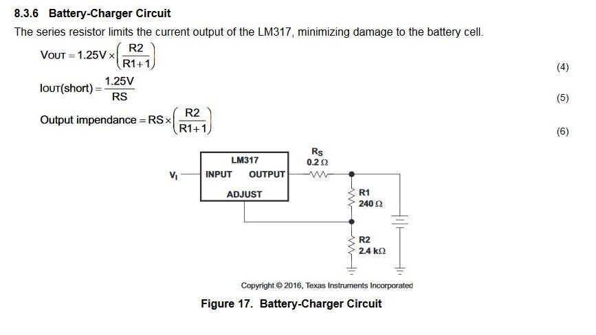

von G. H. (schufti)
schau mal hier
http://www.ti.com/lit/ds/symlink/lm317.pdf
unter 8.3.6.
Das für z.B. 3.45V und 1A dimensioniert sollte ausreichen.
Gerade LiFePO4 sind beim Laden (fast) unkaputtbar; selbst einen normalen
LiIon Lader mit 4.2V Endspannung ertragen sie über -zig Zyklen ohne
Murren.
Diese "Gutmütigkeit" erkauft man halt mit rund 25% geringerer
Kapazitätsdichte.

Danke, der LM317 ist 1A dafür geeignet. Jetzt hätte ich da noch eine
letzte Frage. Der LM317 hat einen Minimalstrom von 10mA. Kann ich also
davon ausgehen, dass bei 10mA das Laden von selbst aufhört oder sollte
ich vorsichtshalber über einen Shunt selber messen und das Laden
unterbrechen ?

von Stephan (Gast)
Nein. Bei weniger als 10mA (max-Wert) funktioniert die Regelung nicht
mehr und die Spannung kann ansteigen.
Ist also für die CV-Ladung eher ungeeignet.

Regler mit Strombegrenzung und ohne Mindestlast verwenden.

von der andere Stephan (Gast)
oder den Spannunsgteiler am Ausgang so berechnen das die 10mA im
Ruhefall fließen. Ist üblicherweise so angedacht. Damit steht die Frage
nicht im Raum !
von Stephan (Gast)
> nicht im Raum !
Der TE hat aber ja keine Ahnung was die Angabe bedeutet. Von daher ist
es schon ein Thema.
Aber auch nicht so tragisch weil der Akku ja weitergeladen wird und
Strom Aufnimmt. Bei 10mA (typisch < 4mA) dauert es viele (50+) Stunden
bis die Ladeschlussspannung erreicht wird.
Wenn ich ein Labornetzgerät mit Strombegrenzung habe würde ich das
verwenden.
Wenn es auf die Ladezeit nicht ankommt würde ich einfach ca. 1 Ohm nach
dem Spannungsregler (mit Mindestlast) vorsehen. Glühlampe wäre besser,
gibt's mit < 1V Betriebsspannung aber kaum. Dauert dann halt nen Tag
oder länger bis der Akku leidlich geladen ist. Als Max-Spannung besser
3.4V vorsehen.
Wenn es auf Effizienz nicht ankommt würde ich mit 12V + 10 Ohm
Hochlastwiderstand auf nen 3.3V Spannungsregler (mit Mindestlast) gehen.
Lädt dann mit ca. 0.6-0.8A.
Oder notfalls die Sicherheitsfunktionen (Strom-/Temperaturbegrenzung)
der Spannungsregler ausnutzen. Die ist aber eher für kurze Störungen und
nicht für den Dauerbetrieb gedacht...
von Stephan (der andere) (Gast)
naja die 10 mA stimmen ja auch nicht. TI redet von 5mA. Deshalb ist der
Spannungsteiler auch mit 240/2400 Ohm gebaut. Bei 10mA wären es 120/1200
Ohm.
Damit ist die Last schon gegeben. Der geht dann direkt von CC nach CV
über. So wie es Dein Netzteil dann auch macht. bei Dieser sChaltung
unten einen Einstellregler auf 3,5V*Zellenzahl und gut. Den Rs auf 0,5
oder 1 Ohm je nach dem was sein Trafo kann.
wie kommst Du auf 50 Std ??? Der Ladestrom ergibt sich aus
Spannungsdifferenz und Innenwiderstand des Akkus ohne zusätzliche
Strombegrenzung.
von Stephan (Gast)
> Ohm.
bei mir stehen 3.5mA (typ.) und 10mA (max.).
Mit der Dimensionierung hauts schon grob hin. Es sind aber auch andere
Beispiele im Datenblatt mit größeren Widerständen. Da muss das richtige
genommen werden.
ganz einfach:
Der TE will bis 3.3V laden. Da ist der Akku etwa halb voll.
Ladeschlussspannung ist 3.6-3.65V.
Wenn die 3.3V erreicht sind fließt die Mindestlast (angenommen 10mA im
Worst-Case, sehr hochohmiger Spannungsteiler) in den Akku und lädt den
weiter auf. Der halb volle Akku verträgt aber noch geschätzte 500mAh bis
er voll ist. Also 50+ Stunden bis das Überladen des Akkus beginnt.
von Manfred (Gast)
Welches Überladen? Ein Li-Akku nimmt keinen Strom mehr, wenn er voll
ist und fertig, solange man die Endspannung einhält.
Li mag es nicht, längere Zeit auf Endspannung gehalten zu werden, nimmt
aber keinen direkt meßbaren Schaden, wenn er mal ein paar Stunden zu
lange dran bleibt.
von eagle user (Gast)
3.4V statt 3.3V lohnt sich wohl wirklich:
http://www.powerstream.com/lithium-phosphate-charge-voltage.htm
von Stephan (Gast)
Manfred schrieb:
Das ist schon klar. Solange man die Endspannung einhält...
Der LM317 hat nun mal die Mindestlast von 10mA
(http://www.ti.com/lit/ds/symlink/lm317.pdf Seite 5). Der LM117 hat 5mA.
Wenn die Mindestlast fehlt dann steigt die Spannung über die vorgesehene
Endspannung an.
Im Worst Case sind die Spannungsteiler 240Ohm/xxx zu hochohmig. Und es
finden sich auch genug Beispiele im Netz mit deutlich höheren
Widerstandswerten.
Oder man vergisst die Mindestlast und verwendet höhere Werte weil die
grad da sind. Funktioniert ja augenscheinlich...
Dann, und nur dann wenn die Mindestlast fehlt steigt die Spannung nach
dem LM317 über die eingestellte Spannung an. Die Endspannung wird also
nicht mehr eingehalten. Der Akku wird dann mit einem Strom kleiner der
Mindestlast weitergeladen.
Für die 50+ Stunden-Schätzung bin ich davon ausgegangen, dass zwischen
den geplanten 3.3V und der Endspannung von 3.65V noch 500mAh Kapazität
liegen. Macht 500mAh/10mA = 50h.
von G. H. (schufti)
also das ist wohl das Herangehen eines Akademikers. Ausrechnen,
zusammenbauen und ohne Nachmessen in Betrieb nehmen - schließlich hat
man ja alles genau berechnet ...
ich würde die Schaltung in etwa so modifizieren: einen Lastwiderstand
gleich nach dem Ausgang, eine Schottky-Diode (damit die Last bei
Akkubetrieb nicht diesen leersaugt) und danach einen deutlich
hochohmigeren Widerstandsteiler fürs Feedback. Sinnvoller Weise
realisiert man einen Teil des oberen Widerstandes als Trimmer, so hat
man etwas Einstellbereich nach oben und unten um die gewünschte Spannung
sicher zu treffen wenn man nicht in 0.1% Widerstände investieren will.
von Stephan (Gast)
dann aber die Spannung unter Last einstellen. Über die Diode fällt nur
Spannung ab, wenn Strom fließt.
von G. H. (schufti)
... ja und?
Warum schrieb ich wohl, dass das Feedbacknetzwerk hinter die Diode
kommt???
