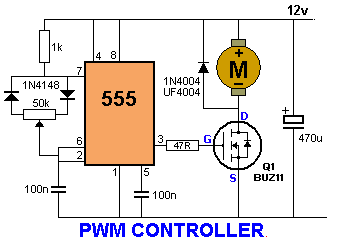

Motor Daten:
Betriebsspannung: 2...12 V-
Stromaufnahme Leerlauf: 2,5 A
Stromaufnahme Volllast: 39,7 A
Abgegebene Leistung: max. 217 W
Drehmoment: max. 247 mNm
Drehzahl bei 12 V: 10282 U/min
Lager: Sinterbronze-Gleitlager
SNT Daten:
ATX 350 W Schaltnetzteil
2 x 12 V -16 A
(Der Motor läuft Proplemlos mt dem SNT an)

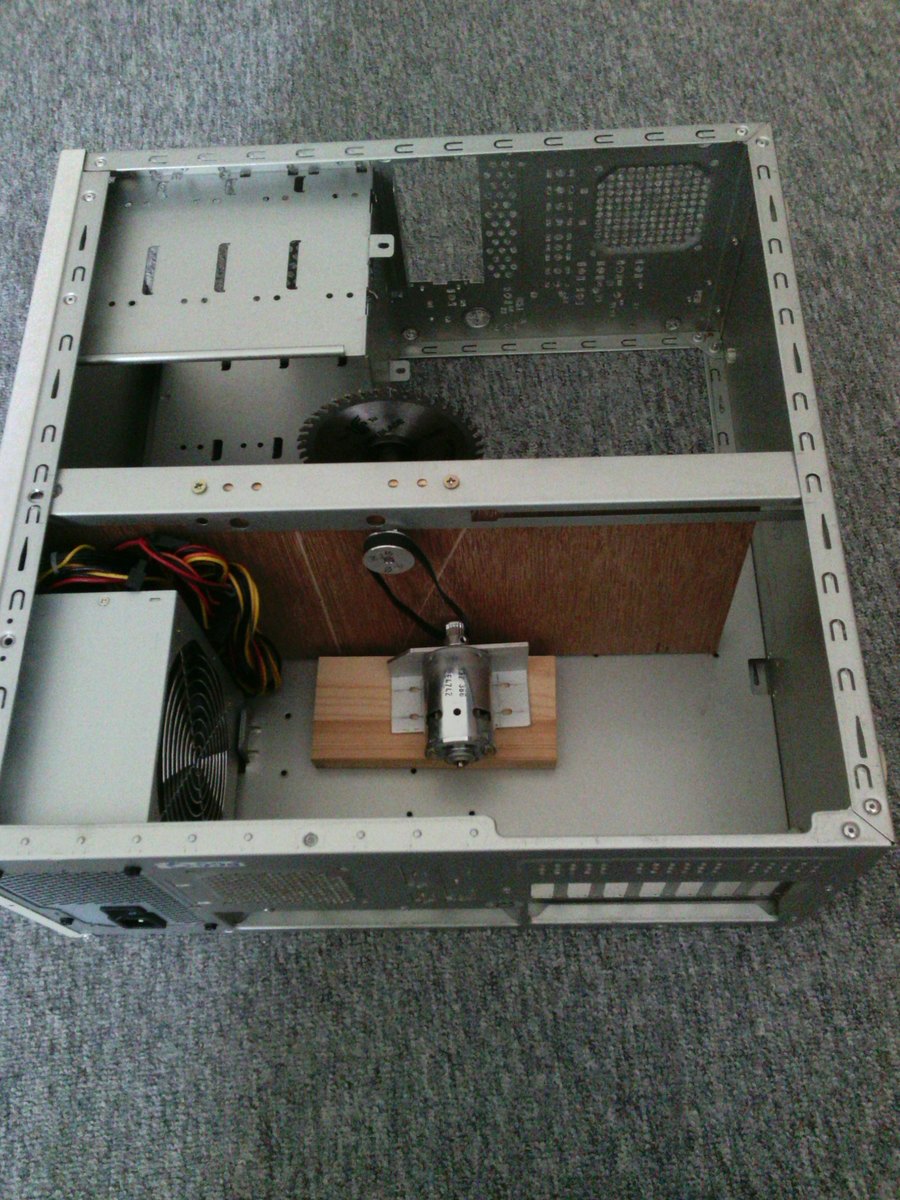

Hallo Elektronik Freunde!
Ich plane zur Zeit eine kleine Diy Kreissäge. (Die Teile sind noch nicht
richtig verschraubt, kommt noch...)
Bei den elektrischen dingen, habe ich mal eine Frage.
Ist es erforderlich einen zweiten BUZ11 paralellel mit eigenem
Gatewiderstand anzuschliessen,
damit die Leistung des Motor ausreichend bedient wird ?
Den BUZ11 wollte ich nehmen, weil davon habe ich ein paar rumliegen.
Oder sollte man lieber etwas anderes nehmen?z.B. IRF1404
Wer kann mir eine Freilaufdiode empfehlen, die ausreichend dimensioniert
ist.

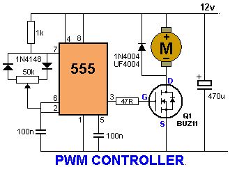

Ist die angehängte PWM-Schaltung dafür gut geeignet?
Gruss Börge
von roehrenvorheizer (Gast)
besser wäre noch ein zweiter FeT parallel und z.B MBR4030 oder ähnlich
als Freilaufdiode. Der FET sollte über einen extra Treiber TPS2811
angesteuert werden.
Mit freundlichem Gruß
von dolf (Gast)
besser mit tl494.
da kannst pwm und frequenz getrennt und in einem weiten bereich
einstellen.
zudem hat er zwei fehlerverstärker damit kann man leicht eine
überstromerkennung / abschaltung realisieren.
und der tl494 kann von 7v...40v betrieben werden.
von Börge (Gast)
> angesteuert werden.
Ist das wirklich nötig? Bei 12V sollte der BUZ11 doch ohne Treiber voll
aufmachen, oder nicht?
dolf schrieb:
> besser mit tl494.
Danke für diesen Tip, werde ich mir mal genauer ansehen.
Gruss Börge
