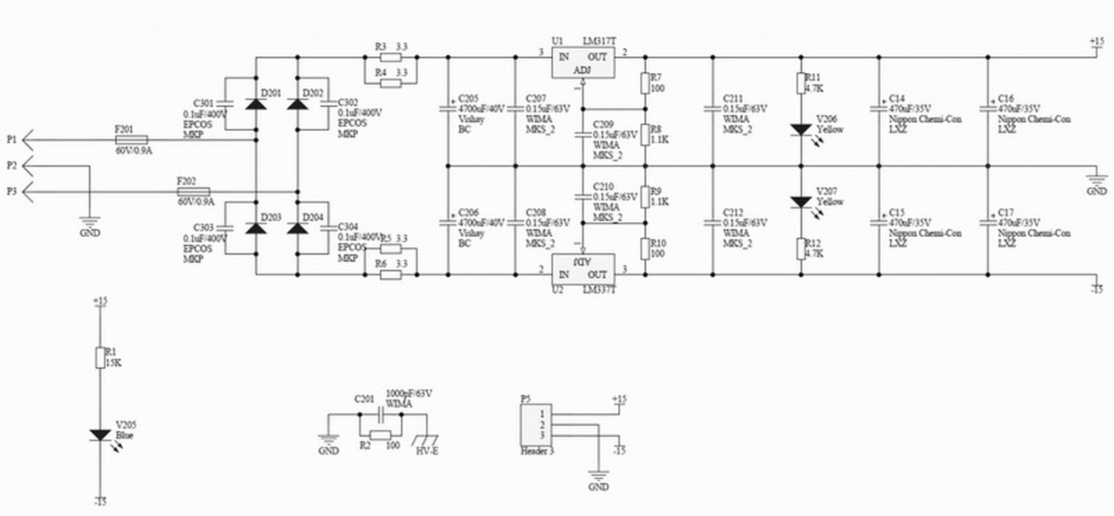

Ich moechte mir ein Low Noise Netzteil für 12V und für 24V mit jeweils
einem LM317T bauen.
Hat hier Jemand einen Schaltungsvorschlag den ich zur Versorgung eines
Vorverstärkers verwenden kann?
Ich hoffe Ihr koennt mir helfen.

von MaWin (Gast)
von Thomas B. (thombde)
http://geek-mag.com/posts/257526/

es sollte ein einfacher Aufbau wie hier unter dem Link dargestellt.
Welche Kondensatoren würdet Ihr für diese Schaltung für einen Audio VV
verwenden?
Ich habe verschieden Platinen mit NE5532 und andere Varianten als
Vorverstärker.
Eine pcb habe ich testweise mit einem Laptop Netzteil betrieb und habe
ein Brummen.
Dieses Brummen wollte ich durch den LM317 mit der entsprechenden
Schaltung abstellen.
Was habe ich zu erwarten, wenn ich die 7812 nehme?
Kann ich davon ausgehen das das Brummen weg ist?
Auf jeden Fall würde ich eine Mindestlast dranhängen.
LED reicht schon.
Schaltnetzteil ist keine gute Wahl.
Hier noch mal in groß. (leider unscharf, aber kann man noch lesen)
Finde gerade den anderen Link nicht, sorry.
Edit:
Wenn Du Single Supply benötigst kann man das untere einfach weglassen.

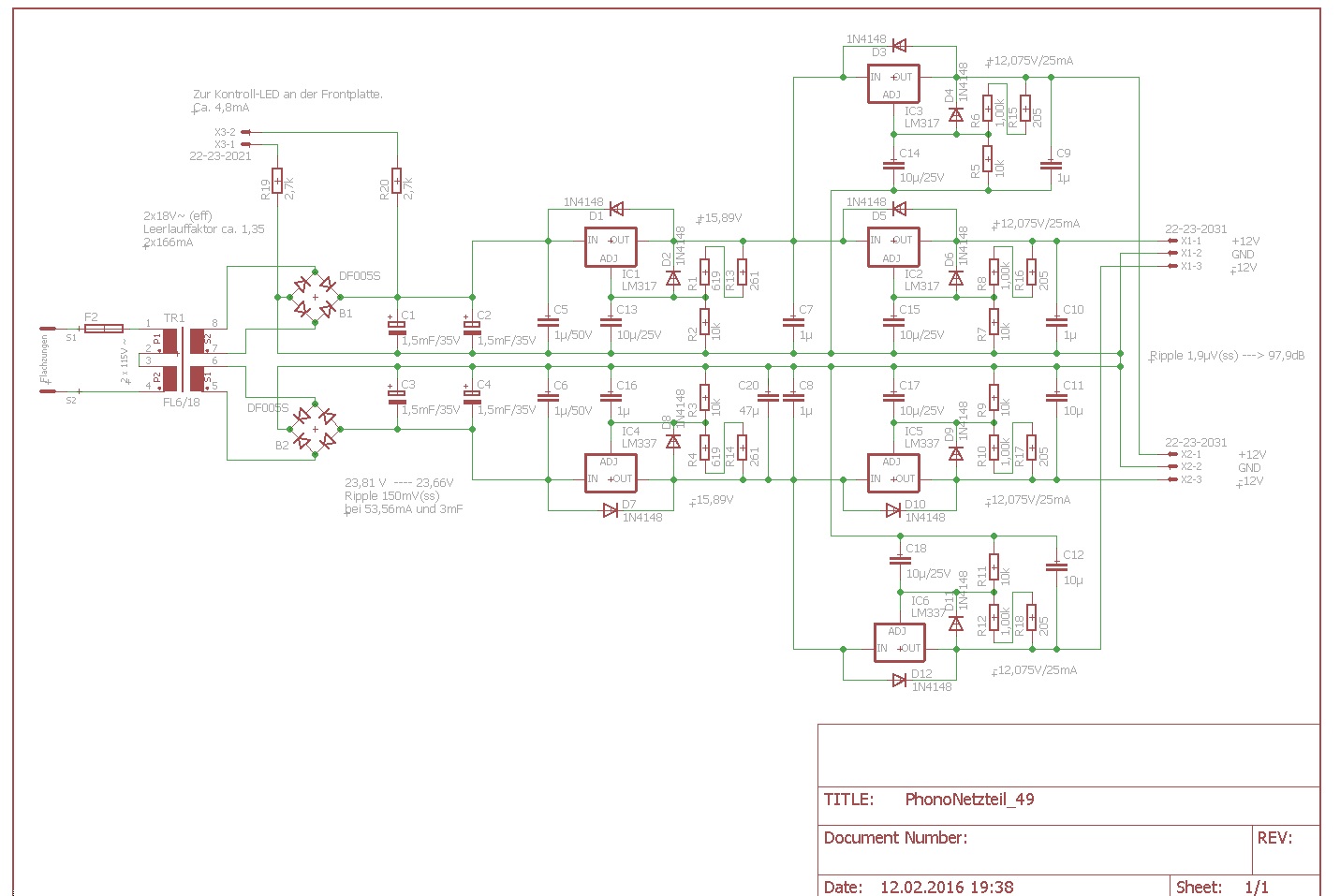

von Peter D. (peda)
Hängt stark von der Schaltung des Verstärkers und den Pegeln ab, die zu
verstärken sind.
Früher hat oft eine simple RC-Siebung gereicht, Spannungsregler waren
teuer.
Heutzutage hat man oft OPVs in Vorverstärkern, die haben so eine hohe
PSRR, da kann man auf der VCC Polka tanzen, ehe was aufs Signal
durchschlägt.
Nur die Masseführung war immer schon wichtig.

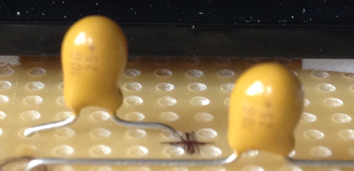

von Noroc (Gast)
mal eine andere Frage, bei dem ich m Bild dargestelltem
Tantalkondensator ist doch rechts plus?
Ich frage, da ich die Markierung sonst nur mit Streifen kenne.
von Klaus R. (klara)
ich würde ja sagen.
Ich habe hier vier verschiedene Typen. Drei sind quasi mit einen Strich
gekennzeichnet. Einer ohne, dafür sind + - Zeichen auf der rechten Seite
des Aufdruckes zu sehen.
Bei Dir ist das + - Zeichen fast in der Mitte. Aber ausgehend von der
links nach rechts Schreibweise spricht vieles für Rechts.
mfg klaus
von Manfred (Gast)
Noroc schrieb:
> bei dem ich m Bild dargestelltem Tantalkondensator
Deutsche Sprache schwere Sprache?

von Noroc (Gast)
Manfred schrieb:
schoen das es dir aufgefallen ist, es ist immer wichtig das solche wie
du vertreten sind!
Der Text ist das Resultat meines iPads, es dachte mal wieder so hoert es
sich besser an?
P.s. pass weiter so schön auf, das gibt extra Sternchen.
Danke Klaus.
