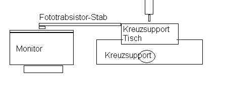

Warum regt sich jeder so auf.  Und das mit dem Monitorpunkt steht
bereits im ersten Beitrag.
Vielleicht ist eine grafische Paint Darstellung angenehmer? Jetzt müßte
klar sein wie das funktioniert. Der Kreuzsupport fährt autonom gesteuert
überall rum, wird also nicht direkt durch den PC gesteuert.
von diy (Gast)
Und noch ganz ausführlich. Wenn der Fototransistor über einem Punkt auf
dem Monitor ist dan fährt der Bohrer (der sich dreht) in Z Richtung
runter in das Werkstück hinein und wieder raus.
von diy (Gast)
Der (CRT) Monitor liegt auf dem Rücken mit dem Bildschirm nach oben und
ist eingeschaltet
von Stefan L. (stefanl38)
Ahaaaa ! Jetzt verstehe ich wie das funktionieren soll.
Du fährst den Kreuztisch angetrieben von Schrittmotoren zeilenweise hin-
und her. Ich nenne das jetzt mal "XY-Steuerung" Am beweglichen Teil ist
über einen Stab der Fototransistor befestigt. Der Fototransistor schwebt
knapp über dem PC-Monitor und fährt dadurch die Bildfläche des Monitors
zeilenweise ab. Immer dann wenn der Fototransistor über einen hellen
Bildpunkt fährt hält die XY-Bewegung an und die Z-Achse (= Bohren fährt
einmal runter dann wieder rauf und dann fährt XY-weiter.
Das mit 1mm Genauigkeit wird man damit wohl hinbekommen. Noch genauer
bin ich skeptisch.

Wie soll die Maschine einen Punkt finden?  Die müsste den ganzen Monitor
abtasten z.B. zeilenweise, das dauert ewig.
Wenn das nur cool aussehen soll hätte ich eine Idee. Der Fototransistor
fährt mit der Z Achse hoch, bis er den ganzen Monitor überblickt. Dann
fährt die Achse langsam runter und folgt dabei dem Lichtpunkt, der ja
stärker/schwächer wird je nachdem ob er mittig im Sichtfeld ist. Je
näher die Achse dem Monitor kommt desto genauer ist die Ausrichtung, bis
dann schließlich der Bohrer das Material berührt.
Wenn das Loch gebohrt wurde zeigt der PC den nächsten Punkt, darf ja
immer nur einer aktiv sein bzw. vielleicht farbig hervorgehoben.
Aber, das so umzusetzen wird aufwändig, besonders wenn du nur einen
simplen "wärmer/kälter" Sensor hast und damit Richtungsinformationen
ermitteln willst. Kennt man ja selbst aus der Kindheit. Einfacher wäre
z.B. eine Raspi Cam mit Bildverarbeitung, dann weiß die Fräse genau wo
der Punkt ist und muss nicht suchen. Näher ran fahren zum präzisen
Ausrichten kannst du ja trotzdem immer noch.

Hallo "diy"
Das steht da zwar, ist aber ohne die weiteren Zusammenhänge unklar.
Hättest du statt unpassender Fachbegriffe zu verwenden einfach gesagt,
du willst eine Kopierfräse bauen, die ein Bild auf einem Monitor
abtastet, wäre es sofort klar geworden.
Denn Sinn dieser Anordnung verstehe ich immer noch nicht. Wenn man das
Bild auf dem PC hat, kann man daraus auch die erforderlichen Koordinaten
berechnen. Dann reduziert sich das Problem auf den Einsatz am Markt
verfügbarer Steuerngskomponenten.
