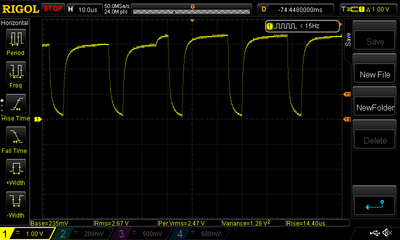

ich messe den Strom (high side) eins 6V DC Motors mit Hilfe eines INA199
ICs (die 100er Gain Variante) und einem Shunt von 15mOhm. Der Motor
nimmt sich maximal < 1A.
Da der Motor mit PWM angesteuert wird, habe ich in die Leitung zwischen
Shunt und INA199 noch einen RC Tiefpass geschaltet (wie im Datenblatt
empfohlen mit einem Widerstand von max. 10Ohm und daher entsprechend
großer Kapazität).

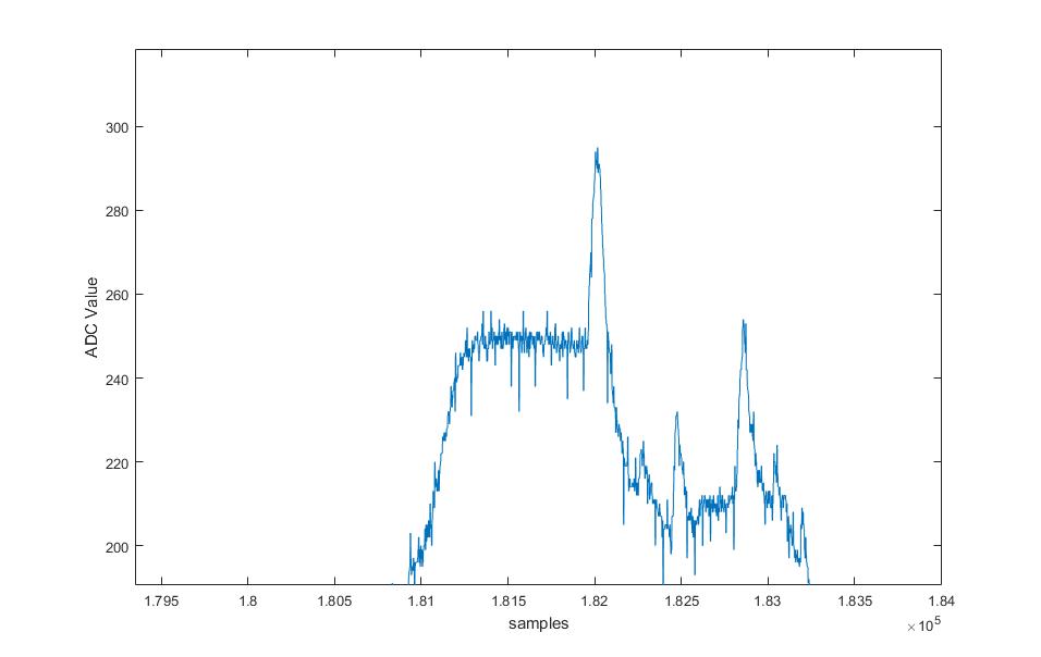

Augenscheinlich bin ich mit den Werten die gemessen werden zufrieden,
allerdings entstehen bei einer Strömänderung ausgehened vom Zustand mit
festgehaltener Welle in Regelmäßigen abständen Stromsprünge, wie im
Angehängten Bild zu sehen. Mit einem anderen Messaufbau (low side), und
ähnlicher Filterung sehe ich diese Sprünge nicht, sonderrn einen
Glatteren verlauf.
Ausprobiert bzw. ausgeschlossen habe ich folgendes:
*der RC Tiefpass, bzw. den Kondensator, da die Sprünge auch ohne die
Beschaltung zu sehen sind (dann natürlich in Rechteckiger Form), bzw mit
anderen Kondensatortypen auch auftreten
*die PWM Frequenz hat keinen Einfluss (getestet von 10kHz - 200kHz)
Inzwischen vermute ich daher, dass ich mit dem Shunt mächtig daneben
gegriffen habe.
Kann vom Fehlerbild her möglich sein?

Sind diese Stromsprünge wirklich da, oder siehst du die nur mit deinem
ADC in dieser Ausprägung? Kurz gefragt: könnte das auch ein
Undersamplingartefakt sein?

Der ADC sampelt bei irgendwas größer 1Mhz und die Daten wurden mit 10kHz
mit dem Debugger geloggt.
Allerdings werden die Sprünge mit größerer Kapazität (habe 3.3uF, 10uF,
220uF und 330uF bei gleichbleibenden 10Ohm getestet) kleiner. Deshalb
gehe ich davon aus, dass die einmal durch den RC Filter gehen und daher
wirklich da sind.

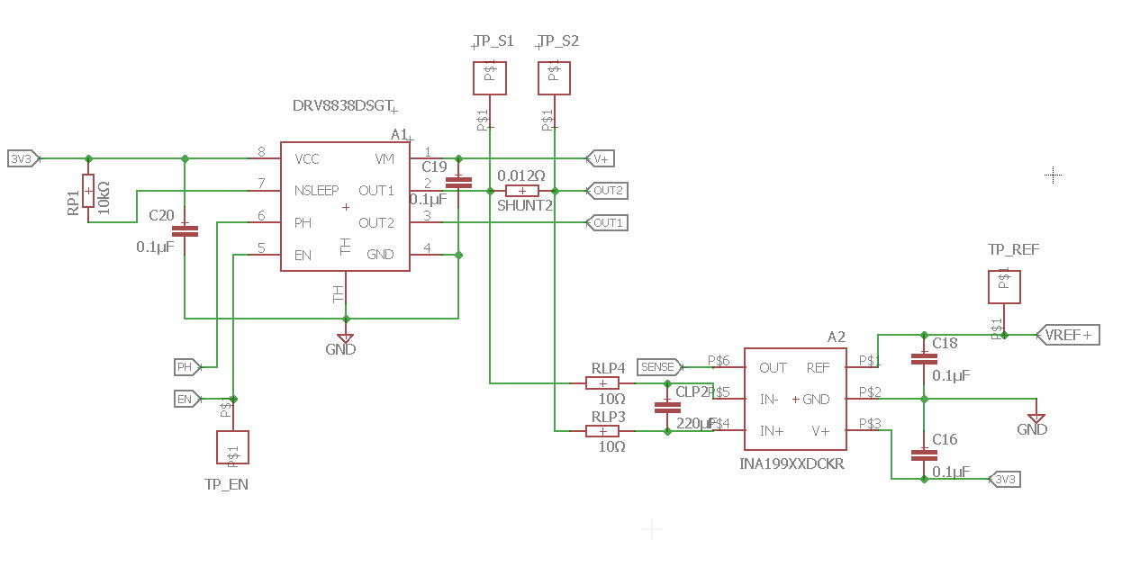

Gast #4987250
Servus,
Schaltplan!

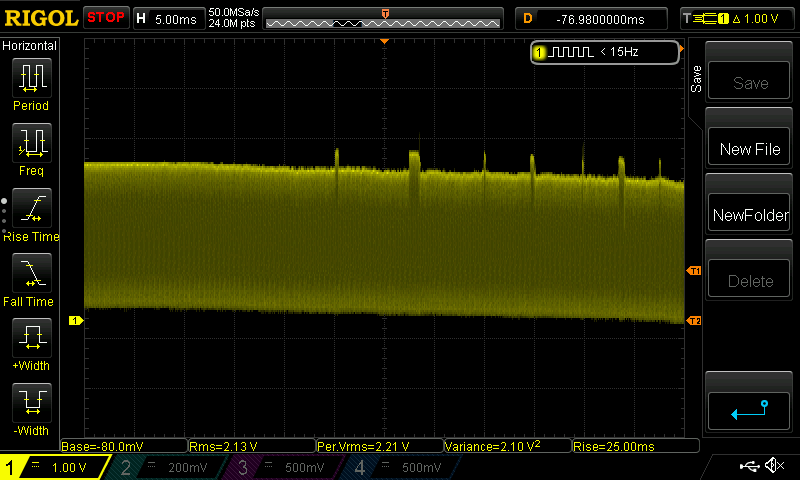

Die 3 Spikes scheinen in regelmäßigen Abständen zu sein. Überlagere mal
die PWM mit den obrigen Aufnahme.
Vermutung: Die Spikes entstehen aufgrund parasitären Induktivität beim
Schalten des FETs.

Hurra schrieb:
> Strommessen an einem Motor mit PWM ist wenig trivial.
> Überleg dir, wo der Strom fließt bei welchem Zustand der Brücke. Fließt
> er tatsächlich durch den Shunt, während du misst?
Siehe Schaltplan

Allerdings habe ich mit den Sense Pin angeschaut, und die Sprünge sind
auch dort zu sehen

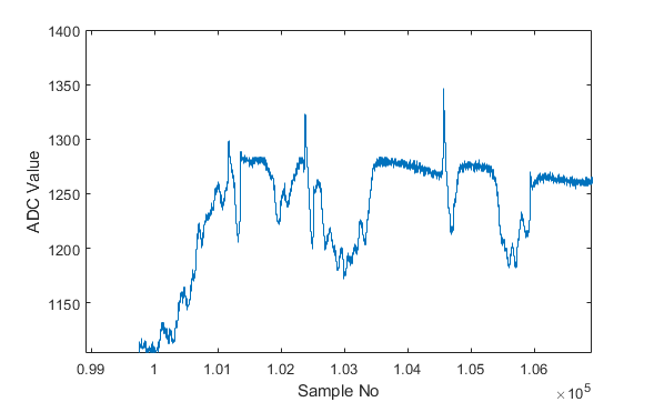

habe mal einen anderen Motor getestet (beide sind nicht entstört). Die
Messung sieht allgemein besser aus, die Sprünge ausgehend von
festgehaltener Welle sind aber immer noch zu sehen.

Miss mal von Masse nach Masse an ein paar Punkten quer über die Platine.
Dort sollte dann ja im Idealfall eine flache 0V Linie herauskommen. Was
siehst du am Oszilloskop?

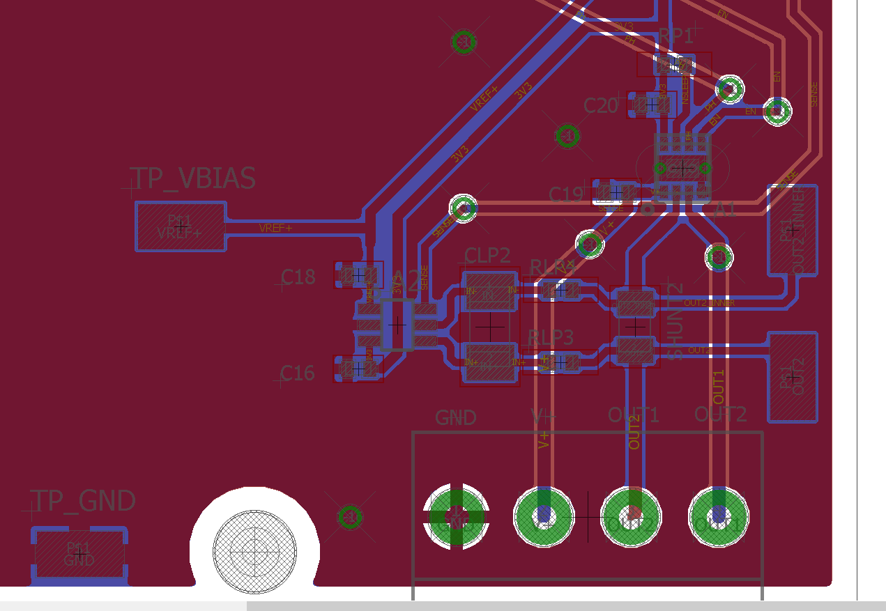

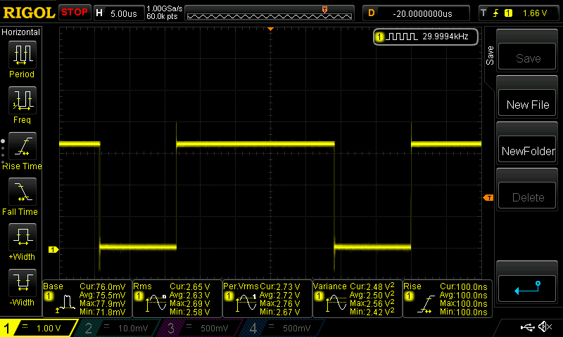

Wie sieht denn das Layout aus? Und wie steil schaltet der PWM-Ausgang?

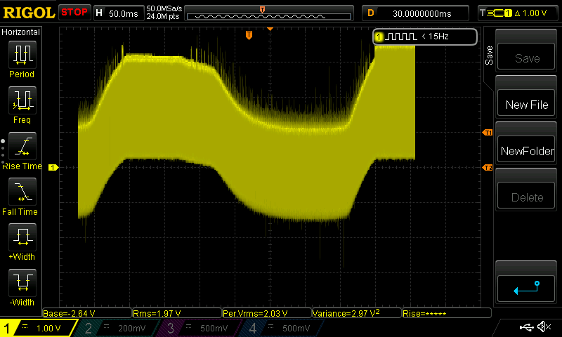

Wenn der Motor schneller läuft, sieht man schon eine etwas rumgezappel
auf dem Oszi!
Siehe Anhang.
