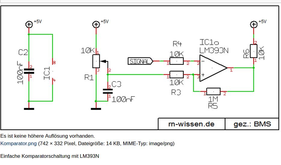

von Tom B. (tom2003)
Danke erst mal für Eure Antworten.
Der Grund meiner Frage ist folgender: Für die Erkennung feucht oder
trockene Erde nutze ich zur Zeit die Schaltung im Bild. Statt des 741
habe ich den LMC6482 eingesetzt. Den Widerstand R6 habe ich weggelassen.
Funktioniert einwandfrei.
Nun möchte ich gern aus den bekannten Gründen Wechselspannung zum Messen
einsetzen.
Ich habe mit 5V Wechselspannung getestet, mit Einweggleichrichtung und
Ladekondensator. Dazu habe ich einen Pol des AC an Masse gelegt und den
zweiten Pol über eine Diode und den Fühlern an den Punkt "Signal"
Am Poti kann ich die Schaltschwelle auch einstellen, aber wenn die
Fühler im Erdreich stecken gibt es keinen Unterschied mehr zwischen
feucht und trocken, der Komparator verhält sich irgendwie komisch.
Ist wahrscheinlich Mist was ich da versucht habe, aber Sachen wie
H-Brücke zum umpolen der Messpannung oder kapazitive Messung sind für
mich noch zu kompliziert. Und das basteln und probieren macht mir auch
Spass.
Gibt es eine Möglichkeit diese Schaltung mit AC zum funktionieren zu
bringen?
Danke.
Tom
Hier der Schaltplan.
@Magnus
Ich weiß leider nicht wie ich Deinen Vorschlag umsetzen könnte. Wie
gesagt, mir fehlt dazu noch das nötige Wissen.

von Waldemar Z. (waldemar_z)
@Tom
Welchen Kondensator verwendest du da mit der Diode? Doch nicht etwa auch
100nF?
Was für ein Relais möchtest du schalten und wie hast du das Relais
angeschlossen?
Zu beachten ist, dass LM393 Open-Collector-Ausgänge hat.
Klaus hat aber recht, du solltest mehr Infos über das aktuelle verhalten
geben, sonst kann man den Fehler kaum erschließen.
LMC6482 ist kein Komparator übrigens.
Vielleicht liegt es ja schon da dran?

von Manfred (Gast)
Da stechen mir gleich mal die Diode und der Elko am Eingang ins Auge -
bei AC geht das wohl ins selbige.
Na und? Gibt es einen Grund, einen "normalen" Operationsverstärker nicht
als Komparator zu beschalten?
>>Na und? Gibt es einen Grund, >einen "normalen" >Operationsverstärker nicht als
> Das ist nicht das gleiche.
> Außerdem zeigt er eine Komparatorbeschaltung, verwendet aber
> OPV-Beschaltung.
> Verwirrung pur...
das verstehe ich nicht. Ich lege doch die zu vergleichende Spannung an
den invertierenden Eingang. Am nicht invertierendem liegt meine
einstellbare Referenzspannung. Also ist es doch ein Komparator.
Die zu vergleichende Spannung gewinne ich aus den 5V AC.
Wo ist mein Denkfehler?
Tom

von Klaus R. (klara)
Die Schaltung ist in der Tat für Gleichstrom gedacht.
> einsetzen.
Du möchtest vermeiden das ein stetiger Gleichstrom den Boden verseucht.
Ich bin mir nicht sicher ob Wechselstrom da so sauber wäre. Es fängt
schon damit an, dass ein elektrischer Leiter in den Boden gesteckt wird.
Selbst ohne Strom wird ein metallischer Leiter zersetzt. Nicht ohne
Grund werden kapazitive Messmethoden bevorzugt.
Google: "bodenfeuchtigkeit messen kapazitiv"
mfg klaus
Danke für Deine Antwort.
Als Elektroden nutze ich Graphit, das ist innert, wird also nicht
angegriffen oder zersetzt.
Lediglich der Cu-Draht der zur negativen Elektrode führt, fängt nach
einigen Wochen an zu oxydieren, das CU wird schwarz.
Ich dachte erst dass es an der Feuchtigkeit liegt, aber ich habe mehrere
solche Schaltungen in Betrieb und immer oxydiert  der Draht welcher zur
negativen Elektrode führt.
Die löterbindung an den Elektroden habe ich mit Heißkleber und flüssigem
Gummi abgedichtet.
Ich baue gerade eine symmetrische Spannungsversorgung auf um wie
vorgeschlagen Rechteckspannung zu erzeugen.
Tom
