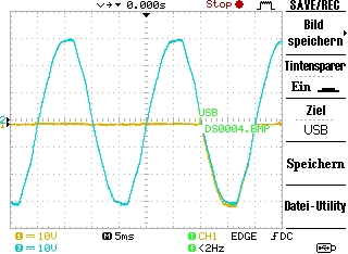

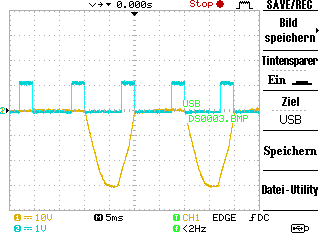

Ich versuche nun seit zwei Tagen meine Phasenanschnittsteuerung zum
laufen zu bringen.
Ich schalte mit einem µC über einen Transistor die 5V Inputspannung  für
den SSR [SHARP S202T01]. Der Vorwiderstand beträgt 150R (Zuvor 220R)
somit fließen ca 24mA über die SSR Diode.
Wenn ich das Relais dauerhaft einschalte, schaltet dieser ganz normal
durch und sperrt auch beim Ausschalten.
Beim Phasenanschnitt sieht es anhand der Bilder so aus, als würde er
sich verhalten wie ein Zero-Crossing SSR, dabei sollte meiner das
gegenteilige sein.
Letztendlich schaltet sich das Gerät anfachs sporadisch wenige male ein
und bleibt letztendlich dauerhaft aus.
Zur schaltung gibt es nicht viel zu sagen bis auf eine Snubber schaltung
über den Triac des SSRs mit 22nF u. 47R.
Schalten möchte ich einen 1~ Motor 230V und 0,4kW.
Ich hoffe ihr könnt mir bei dem Problem weiterhelfen...
Danke euch
Gast #4986962
1.Nicht jeder Motor mag Phasenschnitt.
2.Schalte mal zum Test eine Glühlampe dem Motor parallel.
3.Der Ansteuerimpuls könnte zur falschen Zeit kommen oder zu kurz sein?
4.Der Triac-Haltestrom sollte > 25mA sein. Siehe Datenblatt.
