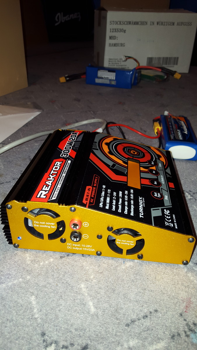

Hallo zusammen,  ich habe mir ein Turnigy Reaktor 300W Ladegerät
gekauft, es hat einen integrierten Trafo für 230V. Ich möchte damit
meine 3S bzw. 4S Lipos laden.
Ich habe das Problem, dass das Ladegerät jedesmal nach 10-15 min den
Ladevorgang beendet. Ich kann während des Ladevorgangs beobachten wie
der Ladestrom relativ schnell kleiner wird, wenn er fast bei 0A ist,
wird der Ladevorgang beendet. Meine Akkus sind aber dann mit gerade
einmal 500mAh geladen, es sind aber 5000mAh Akkus. Ich habe 3 Akkus, bei
allen tritt dasselbe Problem auf.
Wäre über Hilfe dankbar.
Im Anhanh zwei Bilder, vielleicht habe ich den Akku an die falsche Seite
angeschlossen?
Kenn das Ding nicht (nur die ähnlich aussehenden imax b6), aber sollte
man bei so nackten LiPos nicht mit dem zusätzlichen Balanceranschluss
laden? Die Akkus haben offensichtlich einen, nur steckt der nicht im
Ladegerät...
Wieviel Volt haben sie denn wenn er voll anzeigt?
Hast du mal mit einem Spannungsmessgerät überprüft ob die Anzeige
stimmt?
Immer mit Balancer laden! Einerseits um die Zellen zu balancieren,
andererseit damit das Ladegerät abschalten kann wenn eine Zelle defekt
ist. Wenn drei Zellen 4,0V haben und eine 4,8V dann kann das das
Ladegerät ohne Balancer nicht merken. Du wirst es aber merken weil der
Akku irgendwann anfängt zu brennen. Also immer mit Balancer!

Das Wirds sein. Der Balancing.Stecker gehört an das weiße Steckerfeld an
dem Ladegerät.
Außerdem sind 300W zu viel für den Akku. Die Dürfen max. mit 3C geladen
werden.
Wenn ich das richtig erkenne sind das 11,6V 5Ah-Zellen. 3C^=170W
Muss man also das Ladegerät runter regeln.
Auf jeden Fall mit Balancer laden. Sonst wird das nichts.

Danke für die Rückmeldungen. Auch wenn ich mit dem Balanceranschluss
lade habe ich dasselbe Problem. Gestern habe ich allerdings eher
zufällig festgestellt, dass einer der Akkus (4S) 16,5V Spannung hatte,
was ja für einen 4S viel zuviel ist. Ich vermute mal dass die alle
überladen sind und das Ladegerät deshalb nach einer Weile abschaltet,
kann das sein?

Die Ladeschlussspannung einer Zelle liegt bei ca. 4.2V. Damit sind
16.5/4=4.12 völlig im Rahmen und eigentlich genau das, was man von einer
frisch geladenen Zelle erwarten kann. Der Akku im Bild ist aber ein 3S.
Für 3S wäre es tatsächlich zuviel, allerdings wäre da inzwischen schon
dein Haus abgefackelt.

Tja, wenn'se voll sind, dann sind'se eben voll. Ich vermute mal, Du
weist nicht mal, ob die vorher leer waren. Woher willst Du also wissen,
wieviel man da noch hineinpumpen kann?
LiPo's mit mehreren Zellen sind immer mit Balancer zu laden, egal wie
gut die gematcht sind. Denn irgendwann laufen die Zellen auseinandere,
und matchen nach und nach immer weniger.
16,5V entsprechen eigentlich ziemlich gut einem geladenen 4s Akku, kurze
Zeit nach dem Laden. Ist aso soweit erstmal ok, solange die Einzelzellen
sich weitgehend gleichmäßig in die Spannung reinteilen (da ohne Balancer
geladen, kann da aber schon ein gewisses Ungleichgewicht zw. den Zellen
herrschen).

Ich glaube jetzt schildere ich mal die Gesamtsituation vielleicht liege
ich mit meiner Vermutung auch falsch.
Bisher habe ich angenommen, dass entweder alle drei Akkus defekt sind
oder das Ladegerät spinnt. Ich habe die 3 Lipos gebraucht zu einem guten
Preis bekommen. Diese wurden bevor ich sie gekauft habe entladen
(Einlagerungsmodus).
Als ich diese dann mit meinem Lader aufgeladen habe war ich der Meinung
dass die Aufladung min. eine Stunde dauern würde (ich lade mit 1C). Nach
jeweils ca. 15 min. zeigte das Ladegerät jedoch, dass die Akkus voll
seien. Hier meine Frage, wie weit wird denn ein Akku beim "Einlagern"
entladen? Ist die Kapazität fast bei 0 oder ist da noch relativ viel
Ladung vorhanden? Das könnte evtl. klären warum sie so schnell
aufgeladen waren.
Dann habe ich die Akkus an einen Hobbywing Xerun 160A + Brushless Motor
angeschlossen. Der Motor hat kurz gedreht, dann ist er stehen geblieben,
und das bei allen drei Akkus, also bin ich davon ausgegangen, dass die
Akkus nicht richtig geladen sind (ich hätte auch davon ausgehen können,
dass ich falsch verdrahtet habe :-))
Hättest du die Akkus falsch an den Regler angeschlossen, dann hätte er
Rauchsignale gegeben.
Einlagerungsspannung entspricht 40-60% der Kapazität. 20Min Laden könnte
also hinkommen.
Warum dein Regler abgeschalten hat ist schwer zu sagen. Könnte sein das
er falsch programmiert ist (z.B. auf 5s und erkennt dann den vollen 4s
als leeren 5s). Könnte aber auch sein das die Akkus schrott sind und der
Innenwiderstand viel zu hoch ist oder eine Zelle Tod.
Wie gesagt: Einzelspannungen messen beim Laden!

Habe jetzt die Spannungen der einzelnen Zellen mit einem Multimeter
gemessen, folgendes ist bei dem 4S Akku rausgekommen:
Zelle 1: 4,14V
Zelle 2: 4,16V
Zelle 3: 4,14V
Zelle 4: 4,15V
Akku ist also sauber aufgeladen. Ich habe euch mal ein Bild vom Regler
hochgeladen, mir ist aufgefallen, dass man an den Regler zwei Akkus
gleichzeitig anschließen darf (allerdings nur bis 6S).

T-Plug sozusagen kurzschließen dann würde es gehen. Das ist peinlich
aber das würde erklären warum der Motor nicht angelaufen ist...naja
wenigstens was dazugelernt.
Kann man die Kabel am Regler eigentlich rausziehen? Die stecken ziemlich
fest drin, habe den Eindruck das geht gar nicht.
Val H. schrieb:
> So wie ich das sehe bekommt der Regler keinen Strom vom Akku ... das würde
Wie passt das zusammen? Einen Motor kann ich bei deinem Aufbau auch
nicht erkennen.
Mach das Akkukabel neu falls du nur einen Akku nutzt. Mit Brücke ist es
zu lang, das ist ungünstig für den Regler.
Die Anschlüsse am Regler sollten steckbar sein so wie es aussieht.
