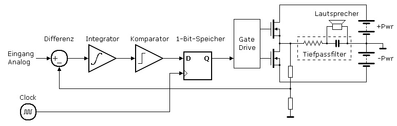

ich Teste mich gerade am einem Class D Verstärker. Aber nur an dem
Verstärker, nicht an dem Modulator. Den Modulator möchte ich dann in
einem FPGA erzeugen (Delta Sigma).
Aus dem FPGA würde ich dann das PWM Signal erhalten. Danach würde ich,
wie in der Schaltug zu sehen, die Gatetreiber schalten. Diese bestehen
aus drei Transistoren.
Die Gegentakt- Transistoren sind für das schnelle Laden und Endladen der
Mosfet´s.
Danach kommt die H-Brücke mit den Mosfet´s.

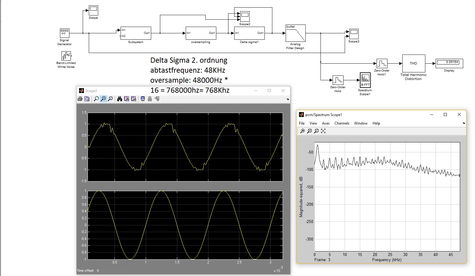

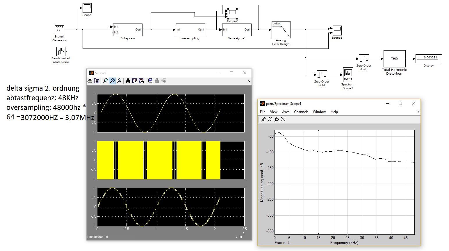

Warum in meine Frequenz so hoch wähle!?
Ich habe ein Sinussignal, das jage ich über einen FPGA oder einen DSP
(kommt drauf an wie schnell die Schaltfrequenz nun wird). Abtasten tuhe
ich mit 48KHz. dann möchte ich ein oversampling mindestens 64 machen um
einen guten Klirrfaktor zu erhalten. Ich habe das in Matlab mal
aufgebaut und Simuliert. wenn ich mit 48KHZ taste und einen oversample
von 16 habe, komme ich auf eine Schaltfrequenz von 48khz*16= 768 KHz. Da
entsteht ein THD von 5,16%. Das ist nicht gut.
Wenn ich hingegen ein Overspamling von 64 wähle, 48KHz * 64 = 3,07MHz.
Da habe ich ein THD von 0,3%. wäre akzeptabel.
Deswegen müsste der Verstärker schon im MHZ Bereich arbeiten.
Ich hoffe meine ganze denkweise war jetzt richtig  =)
eine Schaltfrequenz von 250KHz diskret habe, dann habe ich im Modulator
ja schon einen THD von mindestens 10%. Das wäre ganz schlecht ;)
Ich stelle euch mal zwei Bilder rein. Einmal mit oversampling 16 und
einmal mit 64. ;)
Habt Ihr eine Idee oder vorschläge wie ich rangehen könnte =)
LG

Nein, ist sie nicht. Nach dem oversampling dezimiert man natürlich noch
in Software. Deine Dezimierung findet in Hardware statt, im
Rekonstruktions-TP. Da jagst du dann MHz drauf, mit Schaltflanken im
10ns-Bereich. Spulen haben parasitäre Kapazitäten, mal drüber
nachgedacht was passiert wenn 10ns Schaltflanken auf 5m
Lautsprecherkabel kommen?
Ich sags gern nochmal: Üblich sind 250-500kHz.

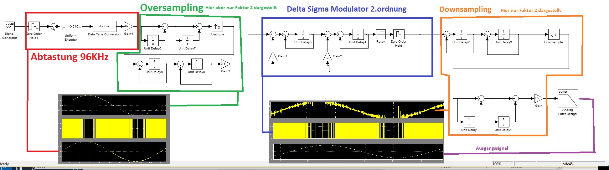

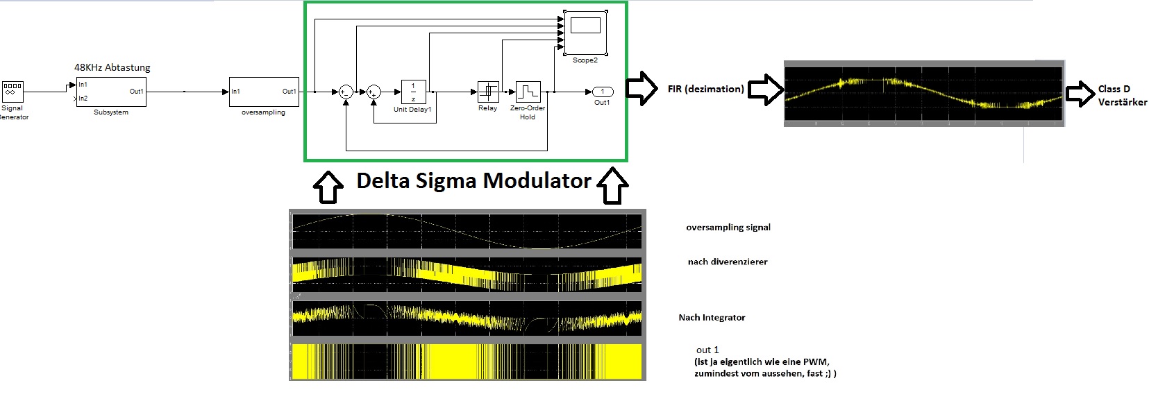

Nope, nach dem DSM wird erstmal auf 250-500kS/s runterdezimiert. FIR
Filter oder sowas.
> Da würde doch bis ende der
> Verstärkerschaltung dies PWM Signal mit der hohen Schaltfrequenz
> anliegen.
Nee, hier ist jetzt durch die Dezimierung eine Frequenz von zum Beispiel
250kHz. Ab hier kann es wieder PWM sein.
Da du digital arbeitest: Oversampling 48kHz * 64 = 3,072MS/s, dann
dezimieren auf 3,072MS/s/16 = 192kS/s (oder 384kS/s) und dann gibst du
das auf deine Endstufe. Dann  hast du die niedrige THD durch dein
Oversampling und trotzdem keine MHz auf der Endstufe.

von Robert1301 (Gast)
Hallo THOR,
ich Danke dir vielmals für deine ausführlichen Erläuterungen und deiner
Hilfe =)
Ah ok. Das DSM Prinzip habe ich jetzt verstanden =D
Aber eine Frage bleibt mir irgendwie immer noch. Ich habe im Anhang mal
meinen Aufbau und meine Aufzeichnung gehangen. Bei der Delta Sigma
Modulation erhalte ich wir bei den Messungen zu sehen zum schluss eine
Art PWM.
bei einem Class D Verstärker muss ich doch dieses Sigmal dem Verstärker
zu führen. Wenn ich wie im Bild jetzt dezimiere, dann erhalte ich ja
wieder die Form des Sinus. Aber dieses Sigmal dem Verstärker zu geben
würde ja bedeuten das es kein Class D Verstärker wäre. Ich habe immer
die ganze zeit den Gedanken, dass ein Class D Verstärker mit einem PWM
Signal angesteuerut wird.
Dazu habe ich mal zwei Bilder angehangen mit einem Aufbau sowie den
verlauf davon.
Wo mein Verständnis hängt, ist bei dem dezimieren. Der zusammen hang PWM
class D verstärker zu führen und PWM dezimieren davon eine Art Sinus
wieder erhalten und dieses Signal über den Class D Verstärker. Das ist
gerade irgendwie ein hänger bei mir im Kopf. Weist du was ich meine? ;)
LG
von THOR (Gast)
Du hast die Dezimierung nicht verstanden. Nach der Dezimierung ist das
Signal immer noch digital, nur statt 3MHz in 2 Stufen (0 und 1) dann zum
Beispiel 3MHz/8 = 384kHz mit 8 Stufen. Und zwar zeitliche Stufen, nicht
von der Amplitude her. Der zeitliche Mittelwert entspricht immer deinem
abgetasteten Signal zum Abtastzeitpunkt, ergo rekonstruiert sich das
Signal im Ausgangs-TP wieder zum abgetasteten Signalwert.
Aber wie gesagt, dir fehlen Grundlagen Digitale Signalverarbeitung,
deswegen siehst du die Unterscheidung zwischen DSM und PWM auch nicht.
Die Spektren sind sehr unterschiedlich. Mehr kann ich dazu nicht mehr
schreiben.
Hallo Leute,
ich mal wieder :)
So ich habe mich etwas mit dem Thema beschäftigt. Etwas lange, sagen wir
es mal so ;)
Ich habe mir das Oversampling und auch das Downsamling
(FIR-Dezimationsfilter)mal angeschaut. Habe das ganze mal mit meinem
Verständniss in der Angehangenen Grafik zusammen gefasst. Da habe ich
das Oversampling und das Downsampling mal dargestellt.
Nach dem ich es verstanden hatte, und diese Grafik zusammen gebaut habe
bin ich zu meinem Prof. gegangen. Habe Ihn gefragt ob das so richtig
ist, dass ich nach meinem Downsampler das erwartete Delta Sigma
Modulierte Signal bloß mit halber Frequenz wieder erhalte. also nur jede
zweite stelle abtaste beziehungsweise auslese. Er meinte dann zu mir,
nein durch den FIR Filter mache ich wieder ein analoges Signal drauß und
ich würde es zwei mal filtern. einmal mit dem FIR und dann das darauß
entstehende analog signal nochmal mit dem Analog Filter bearbeiten.
Jetzt bin ich wieder verwirrt und weis nun nicht was richtig ist.
Ich hätte mir nämlich jetzt einen schönen Gatetreiber bestellt ( HIP4081
) und damit meine H- Brücke aufgebaut.
Lg Robert
von THOR (Gast)
Nein. Was isn das fürn Professor, das ist doch DSV Grundkenntnis.
