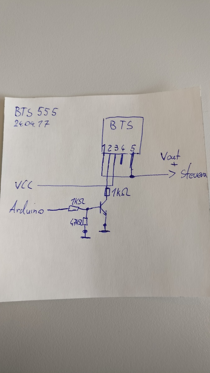

Mahlzeit Michael,
Dein Vorschlag ist genau das was ich gesucht hab. Falls du damit Ahnung
hast anbei eine Zeichnung wie ich mir das vorgestellt habe - wird dieses
so funktionieren oder brauch ich fet anstatt einen Transistor
Sonst wird es gekauft und getestet =)
Vielen Dank schon mal für die tolle Antwort

@Alexander Ljubizki (Firma: Herr) (pyrun)
Auch ein MOSFET ist ein Transistor.
Im Prinzip ist eine Schaltung OK, den 1K am Kollektor kann man
weglassen, denn der BTS555 hat eine interne Stromquelle als Pull-Up. VCC
muss du auch an die Kühlfahne anlegen, denn über Pin 3 kriegst du
dauerhaft keine 85A rein! Dein BTS555 braucht aber bei 85A Dauerstrom
einen Kühlkörper.
P = I^2 * R = 85A^2 * 2,5mOhm = 18W
Ich sag mal, der sollte nicht mehr als 5K/W haben, eher in Richtung
3K/W. Und ja, der ist schon ein wenig größer.
